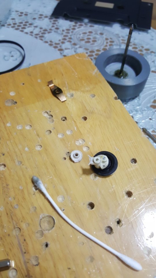

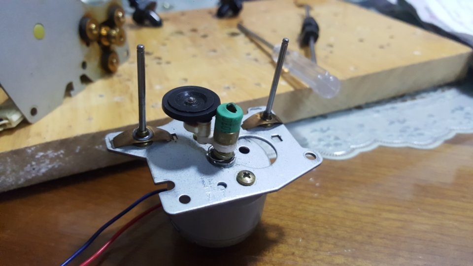

    Em bị gãy thanh nhựa nối từ trục quay ra bánh đá con Nak BX125. Nhờ các bác cao thủ có kinh nghiệm giúp em với
  2. Maidanhan
    Maidanhan Advanced Member
    14/3/06
    3.722
    1.146
    Bác giữ lại tất cả các mảnh, mẩu nhựa đã rơi ra, đánh rửa sạch sẽ chúng đi, mang ra người thợ hàn yếm xe máy, nếu bé quá, họ khg nhận ra Cao Vân mua keo hỗn hợp 2 lọ dành gắn kim loại, sứ, gỗ về pha chấm vào ( Loại này khg fải epoxy đâu nhé)

    Cảm ơn bác! Tiện được voi em xin luôn Hai bà Trưng :D "em muốn thay luôn cái bánh đá mới, bác chỉ giúp chỗ nào có với. (ps: Em đã đọc topic dùng dây curoa quấn quanh bánh đá = keo con chó)

    Gặp phải ca khó rồi... Nếu bạn là người khéo tay tính cẩn thận thì may ra còn làm được nhưng chắc phải vài lần thất bại... Còn chớ mang ra thợ vá yếm vì họ sẽ làm hỏng không còn mẫu mà phục chế đâu...

    Ba bà Trưng được không bác: Bác ra phố Tây Sơn gần gò Đống Đa, đến cây xăng Nam Động rẽ vào đi dọc lối quanh bờ hồ phía tay trái, gần hết con đường bác nhìn dãy tay trái sẽ có 1 cơ sở gia công CNC, tôi khg có số đt do mất, bác đưa họ, nếu khg quá bận họ sẽ nhận và họ vẽ lại kết cấu để CNC lại cho bác. Trc đây chỗ này hay nhận các chi tiết này, bây gio đông khách họ ngại, tùy vào tài thuyết khách của bác thôi. Còn nếu bác muốn mua mới thì thấy AE em nói trên Ebay nhiều khi có bán các phần máy hỏng ( Parts for Repairing ), bác thử tìm kiếm sao.
    Giải pháp tạm thời dùng keo con chó vì hàn mới đủ sức chịu lực khi bánh đá nhảy cho việc chơi lâu dài

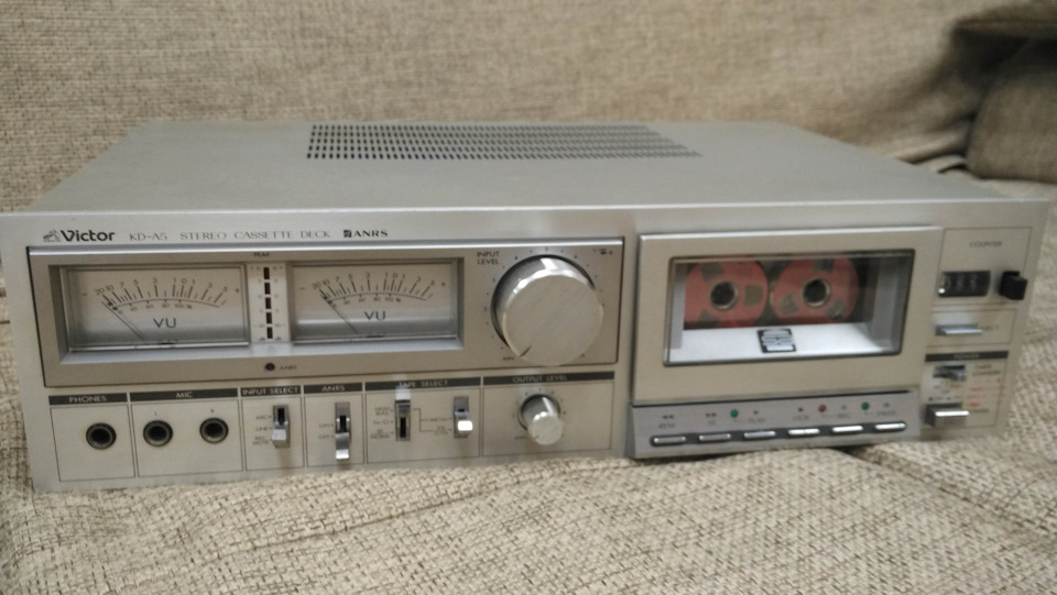

    Bác nào có schecmatic (sơ đồ) con Victor KD-A5 cho em xin với ạ. Em tìm trên internet mà không có.
    Con Victor KD-A5 của em trở chứng: có lúc phát (play) bình thường, tiếng tốt; có lúc trở chứng tiếng rột rẹt, lúc có lúc không, rồi im luôn, rồi có tiếng lại bình thường. Nói chung là ma ma phật phật, thích thì hát tốt, không thích thì im luôn; khi không hát thì kim VU cũng im luôn.
    Thank các bác.

  10. Maidanhan
    14/3/06
    3.722
    1.146
    Dear bác
    Bác hỏi sơ đồ chắc bác cũng có chút nghề phải không? Bác lần từ đầu ra (Output) sẽ có 2 con tranzitor mà chân C nối với đường ra để ngắt bỏ xung On Off, bác nhất chân C của chúng ra và cho băng chạy xem thế nào. Đấy là dấu hiệu để lần dần ra đầu tiên với biểu hiện kim VU khg chuyển dịch. Tuy nhiên tổng thể thì còn 2 khả năng nữa nhưng bác cô lập dần nhé

  12. duytanltl
    duytanltl Approved Member
    22/12/12
    Em làm theo bác rồi, hát bình thường bác ạ => Để như vậy luôn được không bác
  13. trần hội
    trần hội Advanced Member
    23/12/16
    898
    510
    HN, 0969.358.638
    Bạn thay thế con bóng đó đi, nếu không cứ để vậy nghe cũng được. Con bóng đó có tác dụng tắt tiếng khi ta làm các lệnh chuyển trạng thái ko bị tiếng nổ ra loa thôi

  16. duytanltl
    22/12/12
    Con này hình như dùng Motor DC bác a.
    - Em gở thay 2 con trans thì phát hiện 1 con bị đứt ngầm chân E. Hèn gì nó chập chờn. Thanks các bác đã chi giáo...

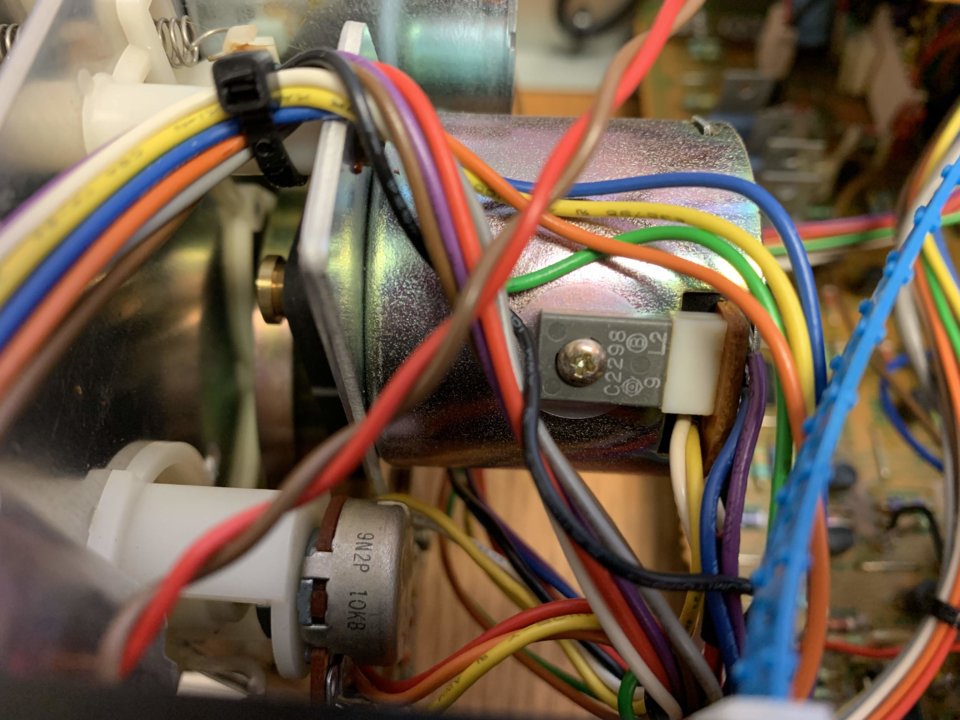

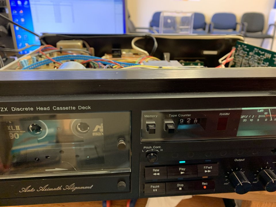

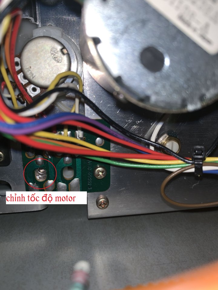

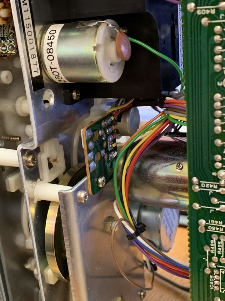

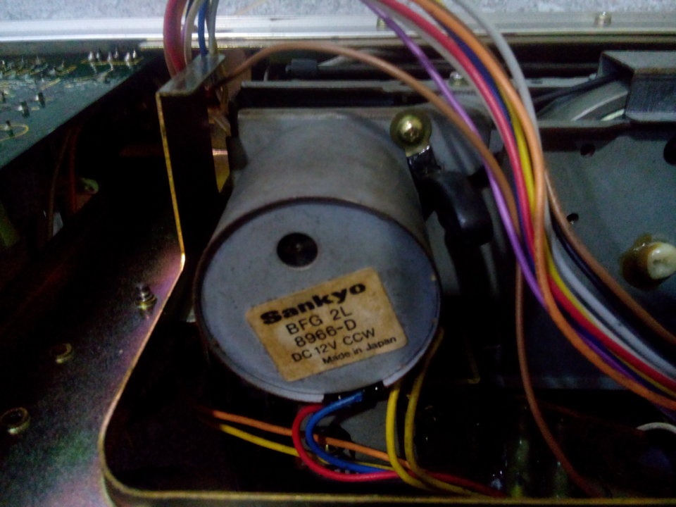

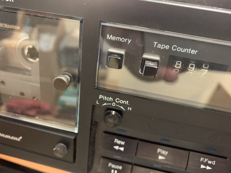

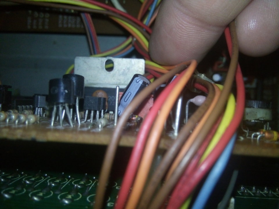

    em mới có đầu cassette Nakamichi 670ZX nhưng em nó có 2 lỗi sau:
    1/ Tốc độ khi Rec và Play đều rất nhanh.
    2 Kim đồng hồ Vu luôn gần đến MAX và hầu như ko dịch chuyển khi play hay Rec.
    Qua 1 số trang mạng hướng dẫn, em đã chỉ tốc đồ trên 1 cái board nhỏ ở gần motor , nhưng vẫn không thấy cải thiện gì.
    em cung chỉnh cái nút pitch (chỉnh tốc độ )
    trước mặt máy mà cũng vẫn vậy.
    Xin các bác hướng dẫn cách khắc phục bệnh giúp em.
    khoanh vùng giúp em với ạ.
    em chân thành cảm ơn

  25. Maidanhan
    14/3/06
    3.722
    1.146
    Dear bạn
    Việc đầu tiên bạn đã chỉnh biến trở chỗ nào, bạn trả về vị trí cũ đi đã ( Hy vọng bác có đánh dấu trc khi tác động, việc này tôi có đề cập trong topic từ 2012-2013 )
    Tiếp theo bạn đấu ra ampli, cho tiếng xem tiếng ra là gì hay chỉ là tiếng rít, đừng ngại kim VU lên quá như thế sẽ hỏng loa ..., vặn Volume bé đi để thử.
    Bạn có cảm nhân gì về tiếng hay chỉ nhìn vòng reel xoay để kết luận nó nhanh?
    SPAM: Hỏng bán rẻ cho tôi nhé, tôi có Nalamichi CR-40 xếp trên gác 3 từ 2012 đến nay có dùng đến đâu, biết đâu dòng kim VU nó hay hơn :):)
