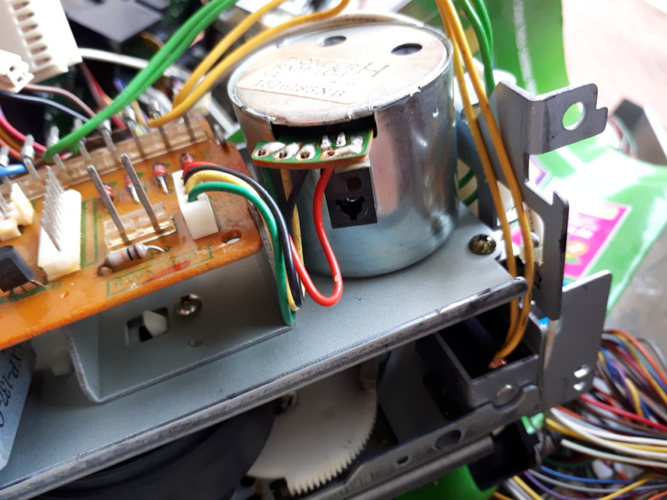

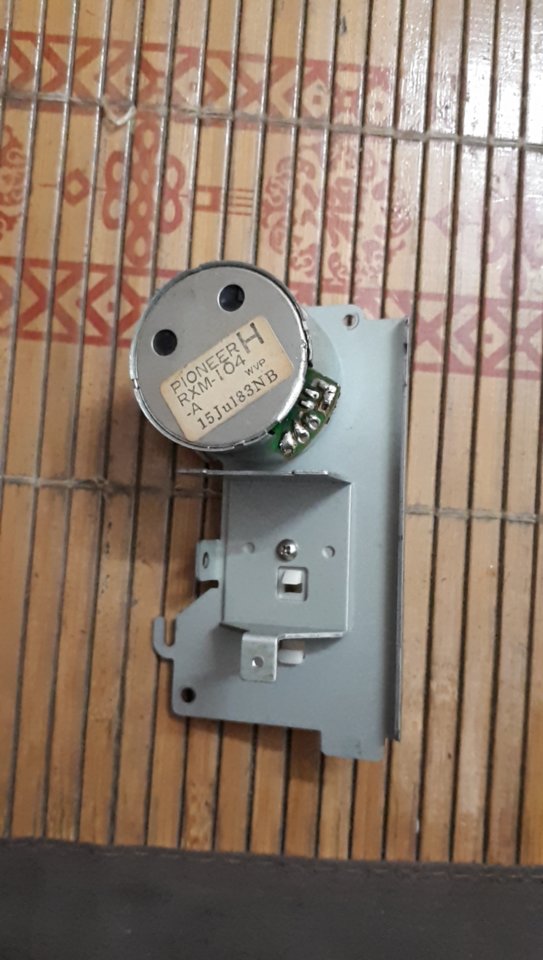

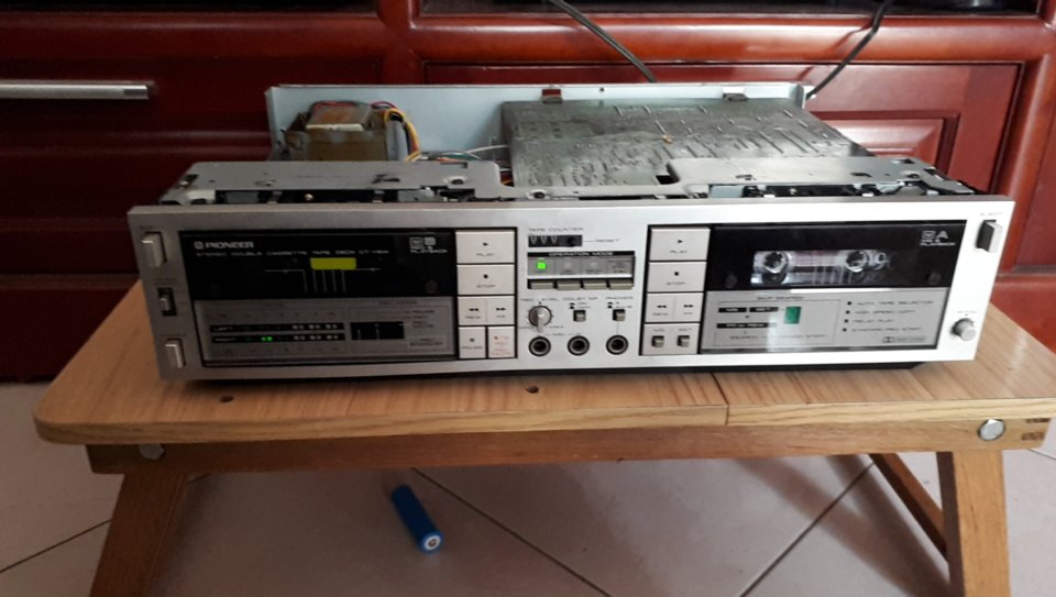

    Em xin chào các cụ, tình hình là em có vụ này xin các cụ chỉ giáo.
    Cái đầu cassette của em lâu ngày nó bị kẹt motor nên cháy mất, cháy cả transitor b89, không biết có cháy ic không, motor mở ra xem thì mòn hết cổ góp. Motor là loại 4 dây vào. Tóm lại là hỏng rồi, nay em muốn tìm mua motor và transitor b891, cụ nào có ới em với nhé.
    Điện thoại của em: 0912466916
    Bên dưới là hình kèm theo.

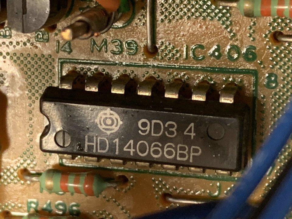

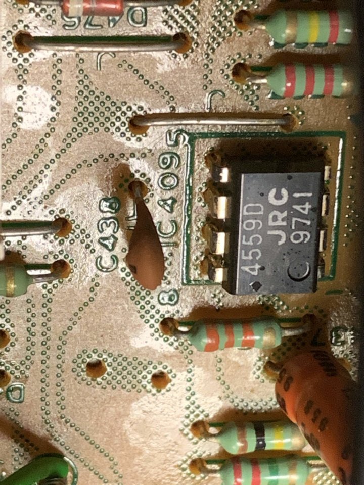

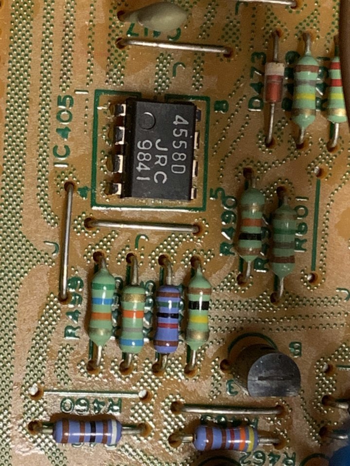

    Cảm ơn bác Maidanhan bác trần hội . Hôm qua em tháo em nó ra xem trên vỉ mạnh thì không tìm thấy IC 407 và 408.
    em chỉ thấy IC 405, 406 và 409 như hình em chụp.
    Xin các bác cho em hướng xử lý tiếp ạ
    Thanks các bác

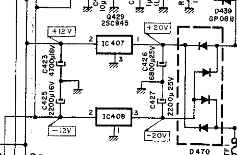

    Bác tìm chỗ có mấy con tụ to và 4 quả diode sẽ thấy 407, 408. Đo nếu đúng sẽ có +20 chỗ nào, cùng con đó fải có +12 chân khác, tương tự _20, cùng con đó fải có _12 chân khác. Nếu đạt dv giá trị trên là nguồn ổn.
    Kim VU lúc nào cũng lên cao vút: Bác lần chỗ kim VU đến dây khg fải sợi đốt, đo DC trên đó xem bao nhiêu VDC, nhấc 1 chân ra xem kim có về 0?
    Trc mắt như vậy, bác tranhoi có huong dẫn bác làm thêm, từng đoạn một để loại trừ dần.

    Bác ra chợ quầy sửa điện tử hỏi mua motor mà có chấu vào 4 chân cùng con tran dòng Bxxx có kích cỡ tương đương thay vào là đúng như kế hoạch, sau đó tính tiếp. Bác ơ đâu? Tôi mua dự phòng 1 bao motor DC mà khg nhơ để đâu, nhưng tỷ lệ motor 4 dây ít hơn motor 2 dây?

    Em chào bác Maidanhan, em ở tx sơn tây hà nội bác ạ. Em đang tính 2 nước:
    Một là tìm trans b891 rồi thay vào mạch điều tốc và tìm con motor trơn lắp vào.
    Hai là tìm mua motor 4 chân.
    Bác mà tìm thấy đống motor hoặc ai có thì bác mách em với.
    Em bận việc nên không đi chợ trời hà nội được. Nếu dùng motor hai chân gắn vào thì có ghi được không bác. Máy của em có 2 cửa băng với hai chế độ thu.Nó 4 dây thì có hai dây đỏ đen để play còn 2 dây xanh và vàng dùng để điều khiển tốc độ thu nor và hi thì phải.

    - Bác khg cần tìm đúng B891, tim con kích thước tương đương dòng Bxxx. là ổn
    - Trong số motor tôi trữ, chắc chắn motor 4 chân ít do lúc mua dc 2015 là mua cả đống không chọn.
    - Mạch điều tốc ngoài của bâc chắc chắn không hỏng, bác khg cần quan tâm, chỉ thay motor là ổn.
    - Thay motor đã chạy thu phải bình thường ở Normal. Để tôi xem lại nếu thấy con Onkyo 2 cửa cơ chế tốc đô thu Hi thé nào mới trả lời bác. Con Denon L2 của tôi motor 4 dây nhưng cơ chế khâc.

    Máy của em là pioneer ct-y8w bác Maidanhan ạ. Mô tơ dùng lâu quá rồi nên nó bị kẹt bạc trục, hôm qua em tháo ra sửa thấy cả hai mô tơ mòn hết chổi than, cổ góp thành 3 rãnh sâu, khắc phục được 1 chiếc chơi tạm nhưng mô tơ chạy không chuẩn thỉnh thoảng vẫn có méo tiếng. Tóm lại là phải thay mô tơ, có thể thay mô tơ 2 chân chỉ để play thôi.
    Nhưng em muốn khắc phục nguyên trạng. Vì máy vẫn đẹp mên mạch chưa có phải sửa chữa gì. Làm lại cho ngon nó thích bác à.
    Em nghĩ là thâu từ nguồn ngoài với mô tơ 2 chân là vẫn chạy ngon bác ạ, nhưng khi băng sang băng thì máy dùng 2 nút Rec và High điều khiển đồng thời cả 2 hộc băng nên 2 dây vàng và xanh để cấp nguồn mô tơ.

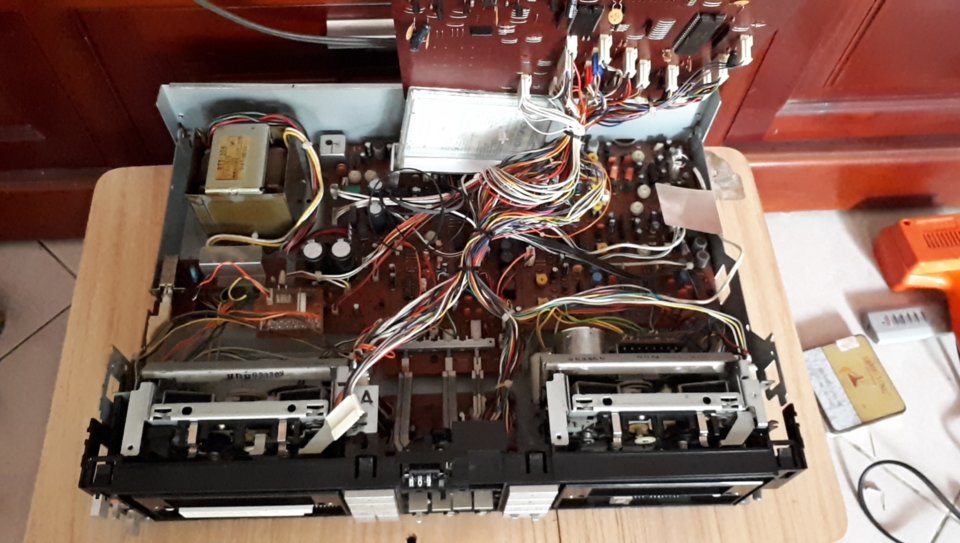

    Bác Maidanhan ạ tại chiều nay em mải mê sửa máy nên em chưa đọc kĩ bài bác gửi cho em nên em hiểu lầm bác là thợ sửa chữa. Máy của em một bên chạy tốt rồi ạ còn bên kia em sửa dần.
    Mà bác ở đâu vậy.
    Tại là hôm trước em dọn đồ thấy mấy cuốn băng cassette dùng từ 1992, tự nhiên máu cassette lại nổi lên thế là ra cửa hàng của anh bạn mượn được con victor cỏ về mở thấy nghe hay quá thế là nghiện bỏ luôn cd không nghe nữa. Thú thực là khoảng hơn 20 năm nay quên bẵng đi mất cassette toàn lọ mọ cd. Ngày xưa em toàn nghe bằng đài thôi bây giờ có dàn máy tốt nghe thích thật đấy.
    Con máy em chụp hình bác xem là đồ phế thải của người khác em bê về mở ra rồi cắm điện vô thấy 1 bên mô tơ chạy còn bên kia không chạy. Đang loay hoay khoảng vài chục giây thấy mùi khét thế là tắt nguồn vội. Tình hình là thế ạ.
