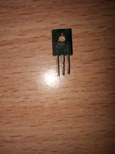

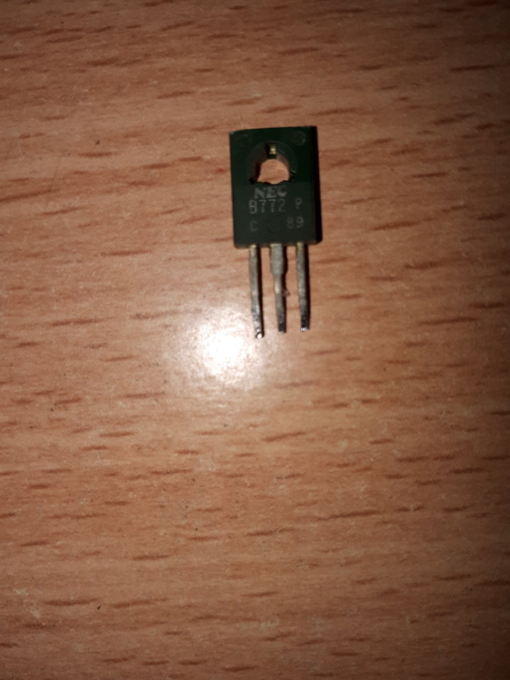

    Bác Maidanhan cho em hỏi con tran b772 dùng được phải không ạ. Em vừa tháo ở bộ nguồn của đầu video sharp.

    Xác to bằng là dc đấy. Nếu hình dáng khâc B981 đi, tra lại chân cho yên tâm.
    Mà sao lại tháo Con Sharp VCR, còn chạy khg, nếu còn đổi băng sao từ LP, LD trên Tube, âm thanh nghe dc đấy.

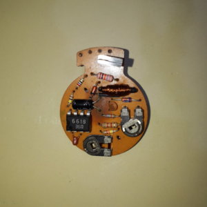

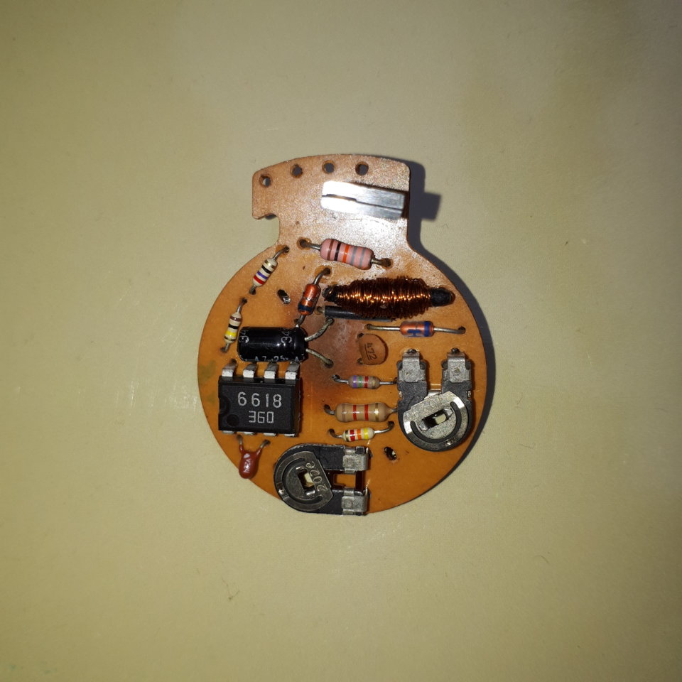

    Tình hình là em đã thay trans b891 bằng trans b772 nhưng lắp mô tơ vào thử mô tơ không chạy bác ạ.
    Mên nó đây bác ạ, nó dùng ic 6618 điều khiển.
  17. Maidanhan
    Maidanhan Advanced Member
    14/3/06
    3.722
    1.144
    Em search Data con 6618 xem áp các chân là bao nhiêu, cấp điện cho Board và đo, so sánh xem nó còn làm việc không.
    Không Search đc, hỏi tra tương đương xem con nào và mua thay thế thử, anh đoán dòng OPAM này chỉ khoảng 5000 đến 10000 VND; Cẩn thận tìm cả con motor cũng chỉ 20K :). Nhưng anh hiểu là motor mòn cổ góp rồi, làm sao nó chạy đc nếu vẫn dùng motor này khi em khắc phục đc lỗi con tran Bxxx kia?
    Đây là em cậy ra sau motor đúng không? Anh cậy mãi khg đc toàn bị chọc vào tay, chỗ mấy ghim của nó ấy. Nói cho anh cách cậy khg gẫy bảng mạch nhé, có ảnh cang tốt, anh đeo kích cận 14 Diop.

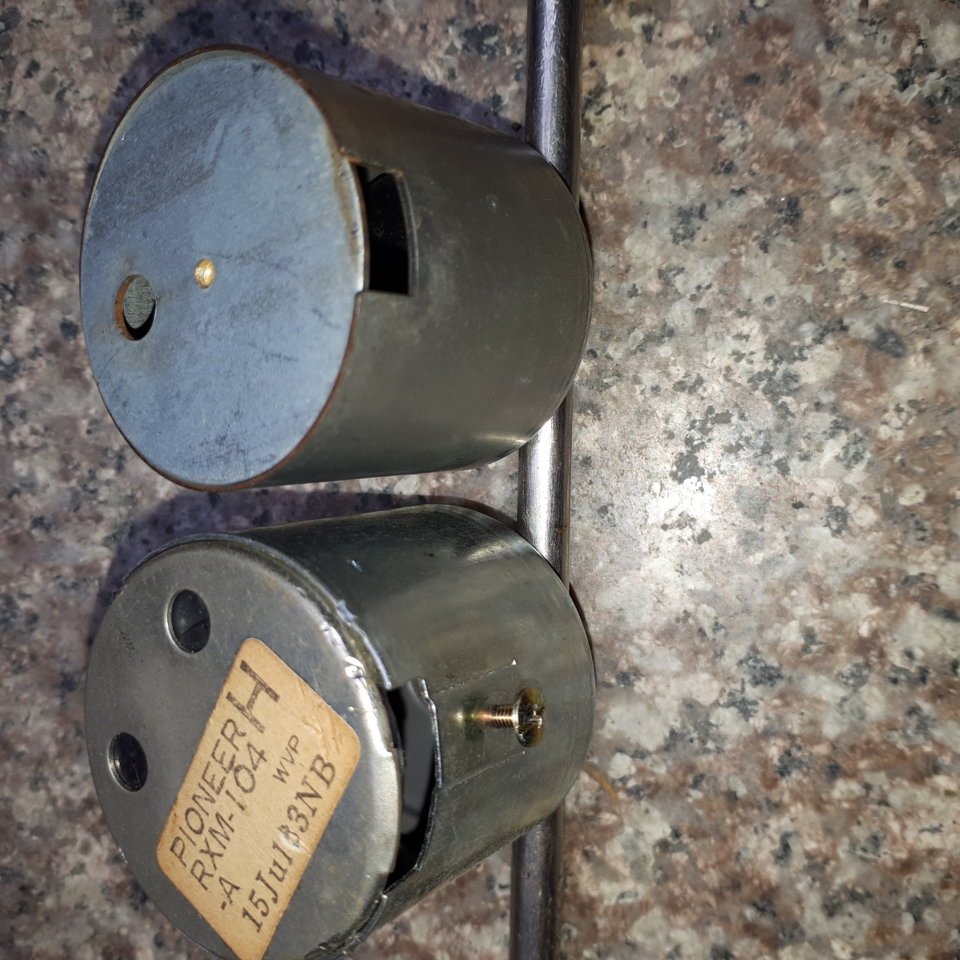

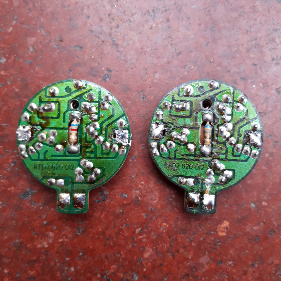

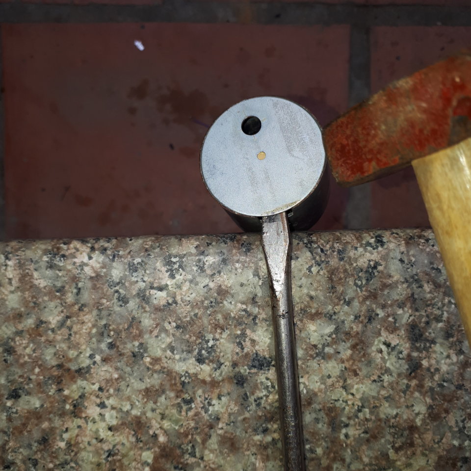

    Em tưởng đại ca biết.
    Có 2 loại nắp đáy mô tơ (như hình). Anh gài cái tô vít 2 cạnh loại to khỏe vào đáy mô tơ rồi lấy búa gõ nhẹ là ra à. Chúc anh làm được (hình).
    Anh cạy bằng tô vít thì lỡ cái là thủng tay hoặc vỡ mạch.

    Máy cũ mô tơ nó bẩn, kẹt bạc chạy mà thấy nóng là phải tháo ra vệ sinh anh ạ, tiếng mới ngon.
    Cái vụ của em để tìm mô tơ khác vậy, vẫn còn một bên nghe tốt anh ạ.

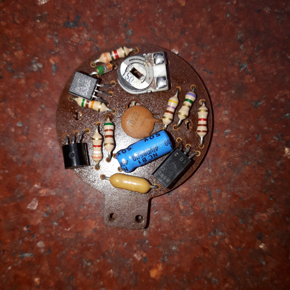

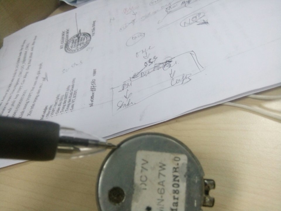

    Máy nó cấp nguồn 15 volt anh ạ.
    Khi em thay mô tơ 2 dây 12 volt vào nhưng lùi hết biến trở nó vẫn chạy nhanh không nghe được.
    Em đang tìm cách để điều chỉnh được tốc độ giảm xuống nữa.
    Tăng, giảm điện trở trên mạch chắc được anh nhỉ.

    Ý em là em đã thay motor 2 dây mới và xoay cái biến trở nằm nắp sau vỏ máy? Con đó có mở đc ra như hình em minh họa cho anh không? Nếu mở đc chụp focus anh xem như em đã làm ở trên.
    Cho anh cái Link cụ thể để anh nhìn nhé.

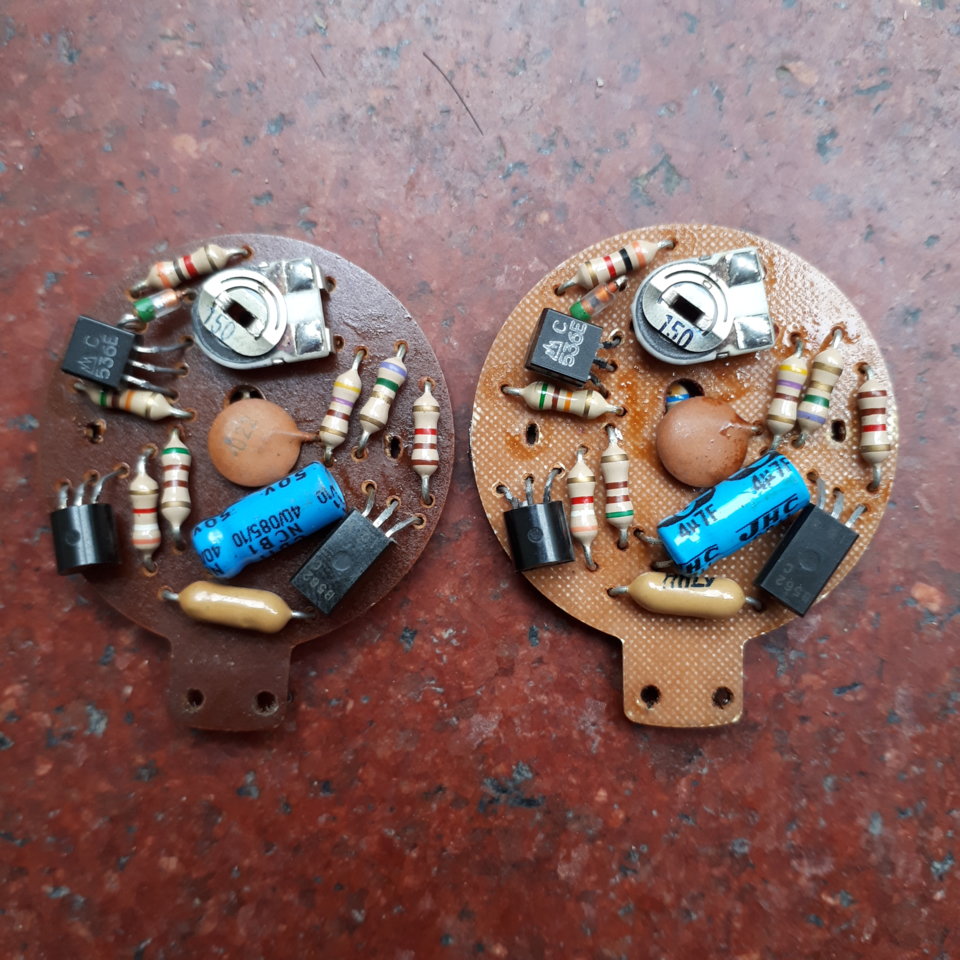

  25. kimvanha
    kimvanha Approved Member
    21/7/11
    30
    Còn đây là mạch ổn tốc của mô tơ.
    Anh xem giúp em nhé.
