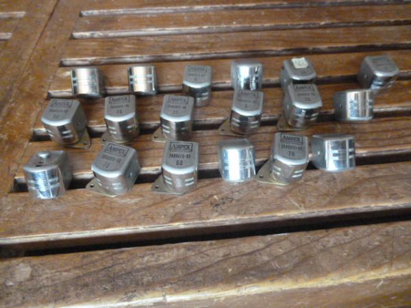

    3. Anh kh mở đc link em đưa, họ có bao nhiều đầu từ, bao tiền/ con? Nếu e thấy số, edit cho anh số LL.
    Xấu nhất nếu em khg làm đc về tốc độ cũ với motor 2 dây, anh có thể làm hộ em đc nhưng em xa quá và em khg va chạm vơi nghề sợ hướng dẫn sâu quá, em làm hỏng gì đó khg hay, kẻ xấu lại bình phẩm vì khg theo chuyện từ đầu dù cái motor có 20 đến 25K. Tốc độ nhanh lên nhiều khg?

    Thông tin của họ đây anh ơi.
    NGUYEN THI 120 Thành viên đã xác thực (94) Mã số thành viên: 41066 Tham gia từ: 26/06/2009 Điện thoại: 0919853124 Địa chỉ: 3 YAGOUT t/p DALAT - Lâm Đồng chuyên sưu tầm- sữa chữa & giao lưu máy móc cỗ . - Ship hàng từ USA -

    anh khg vào nổi, họ bán bao nhiêu tiền/ cái

    Anh lam như em bảo là vào được
    Đầu từ cối toàn trên 1 tr, có cái gần 4 tr.

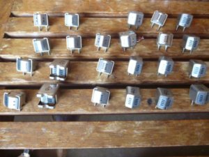

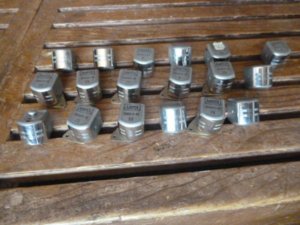

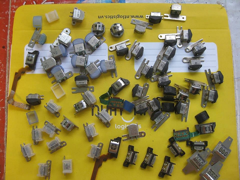

    Tức là đầu từ băng cối hả em? Từ băng cối anh nhiều chỗ mua, anh cần đầutừ cassette
    Em thay con mấy trở đó đi toàn trở 3 vạch khg ổn định đâu, hoặc chỉnh đc rồi, em lấy nến nhỏ lên phủ kín lại các trở, trừ con VR tránh giao mùa nó sai tốc. Miền Bắc khắc nghiệt hay sinh bệnh.

    Đây là từ cassette mới nguyên, nhiều khả năng là singapore, cái này anh tìm dễ. Anh cần từ tháo máy của Nhật từ hàng deck chết, tết rồi lỡ mất 1 lô ở Hải Phòng. Năm 1990s cái này quý lắm, tiếng dòng này nhiều thanh, phải can thiệp vào mạch nhiều sau thay.
