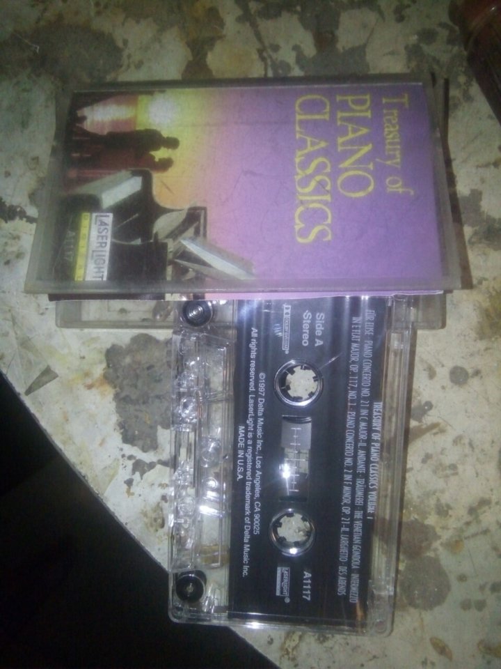

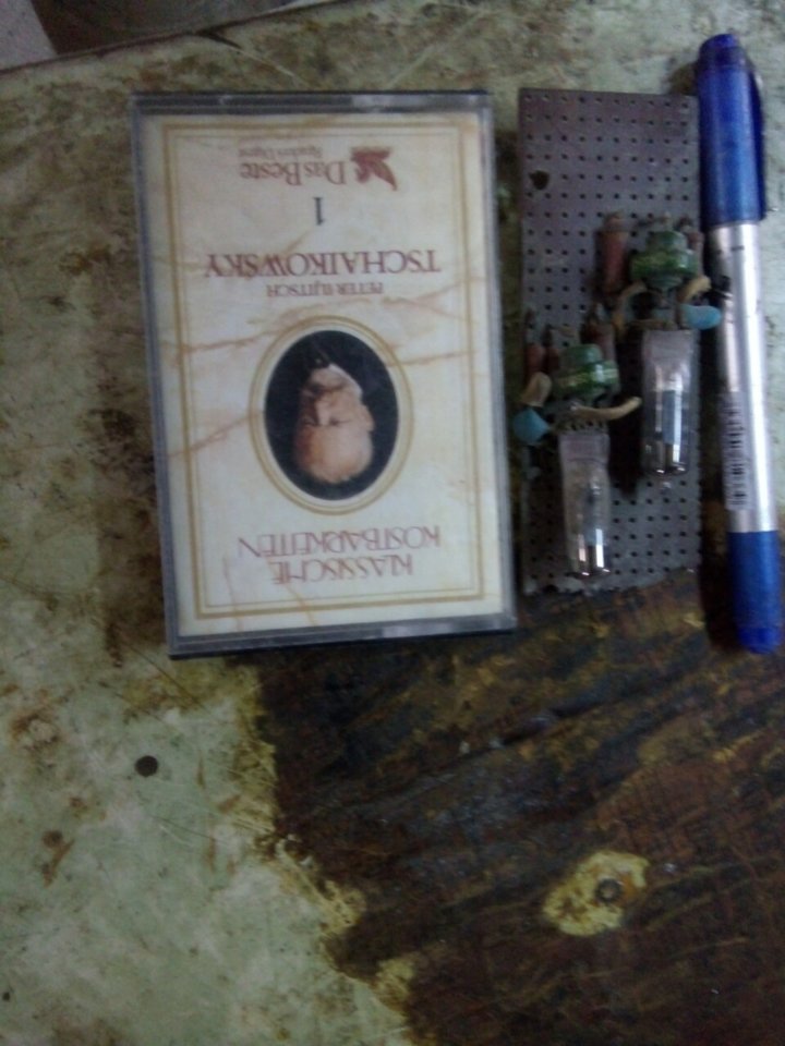

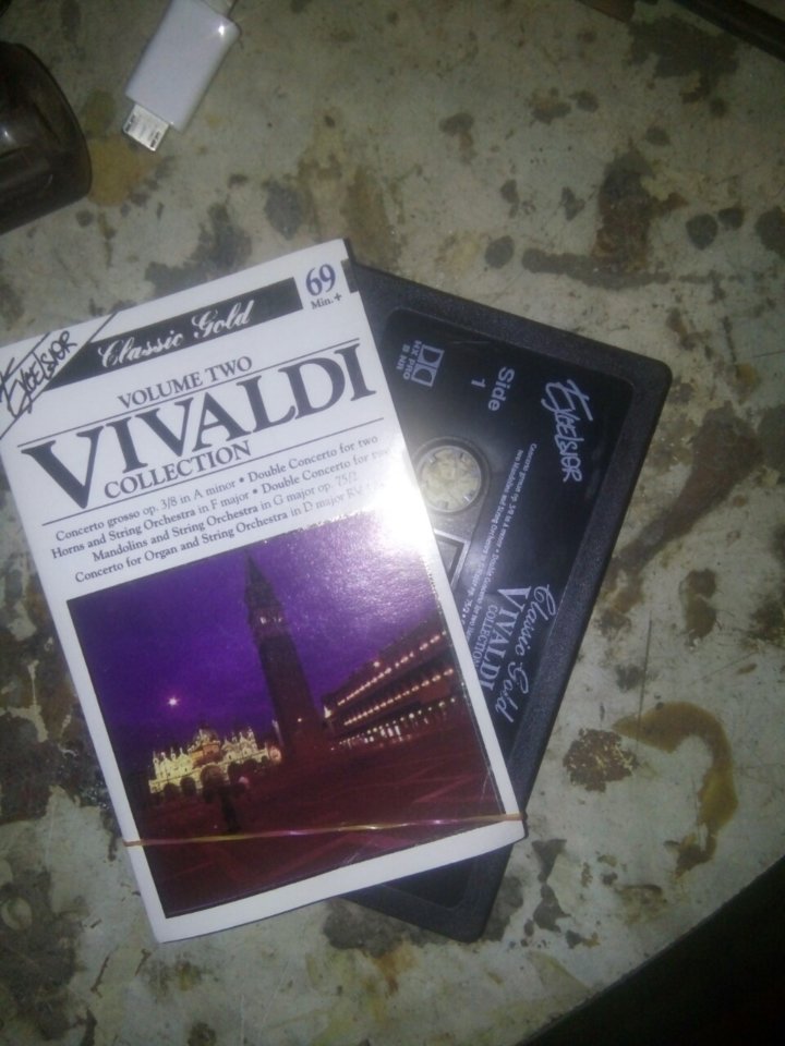

    Em còn quan tâm đến các Tape cổ điển kinh điển kiểu này không?
    E quan tâm, em bỏ tiền mua băng trắng, khi nào anh sao, anh gọi
    Đây là quà của 1 bác rất yêu 4R gửi về từ ngoài nc để AE ưng cổ điển cùng chơi.
    Made in 1997 chắc chắn nguồn thu từ Analog 100%.
