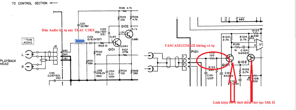

  14. Maidanhan
    Maidanhan Advanced Member
    14/3/06
    3.722
    1.146
    Trong các bài viết về TASCAM 122MKII, tôi luôn nói 2 điểm:
    1. Về độ quý của linh kiện ở lúc nó dc chế tạo ra;
    2. Từ đó nó nghe hay với đong nhạc này hay đong nhạc kia, cái vốn lệ thuộc nhiều vào xúc cảm của từng nguòi.
    Để tôi tìm hiểu C 3RX xem mạch nó ra sao, tôi nhiều máy nhưng khg có ông này, làm ra vẻ như có hết mọi mây, câc bác cười chết. Tuy nhiên, với tất cả máy ký hiệu II cuối seri, hầu hết máy tôi gặp đều dùng linh kiện quý, cho nên khó tin dc C3RX có thể hơn dc về độ quý linh kiện.

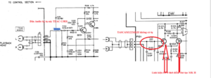

  15. Maidanhan
    14/3/06
    3.722
    1.146
    Tôi đã xem qua anh C-3RX. Đúng như tôi đã đoán, linh kiện kết cấu rất bình thường, về kết cấu khg thể so sánh với TASCAM 122MK II bác ạ. Đấy là kết cấu, còn bác nghe hợp tai với dòng nhạc bác hay nghe bác đưng băn khoăn gì:
    Với kết cấu mạch TASCAM 122 MKII, SONY TC-555ESL, Pioneer CT-A7D, KENWOOD 9050S ...., chúng có thể tạo điều kiện để khi hiểu mạch, các máy này " bắt chiếc " nhiều dòng máy cassette có tiếng khác trên thị trường mà dân chơi thích bằng cách:
    - Dùng máy " có tiếng " tạo 1 băng tín hiệu Calib chuẩn ( của nó );
    - Thu 1 đoạn băng bằng máy này;
    Lấy 2 cuốn này làm mẫu và " ép " các máy đã nêu Play theo 2 băng trên. Do lợi thế về mạch cơ bản chúng có thể bắt chiếc gần y hệt các máy muốn lấy mẫu.
