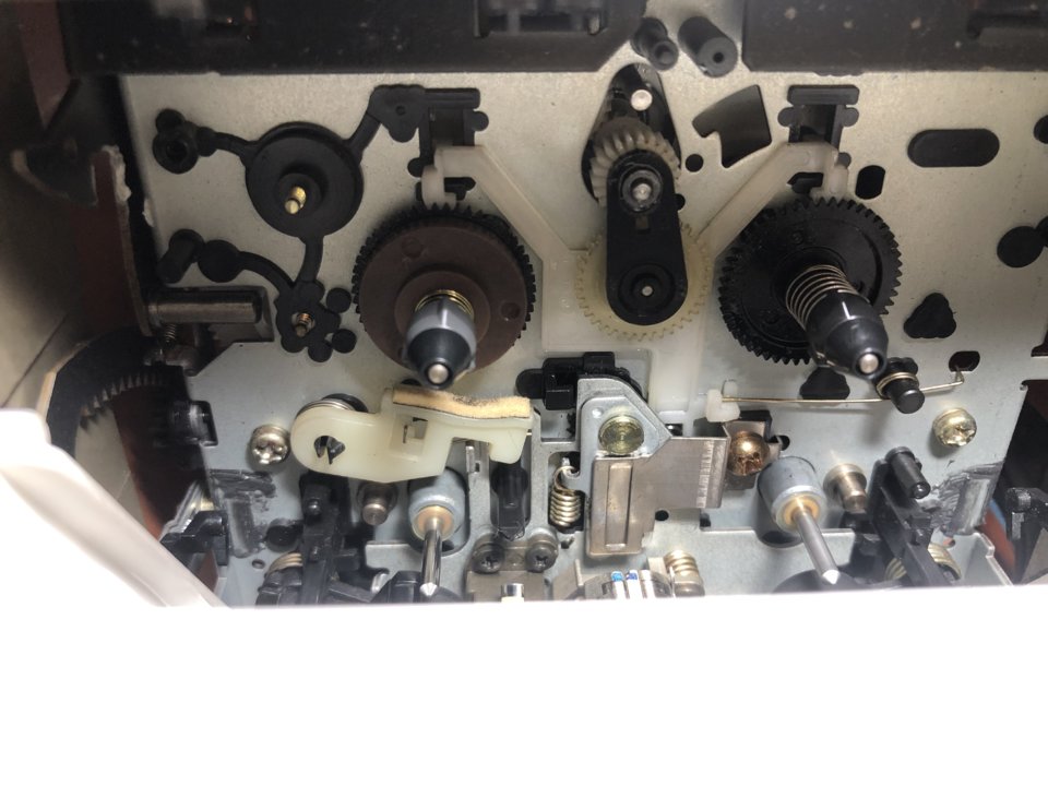

    Nhờ các bác giúp . Con SONY TC K 555 này hàng bãi về em thay dây culoa . ngắn ra vô cửa băng rồi. Khi thay em chỉ nới ốc luồn dây vào không tháo tung hết cụm cam bên trong đâu . Không biết sai lệch gì không . Nhờ các bác chỉ giúp
    Em Thay xong máy có hiện tượng. Bấm tua tời hay play . Vài lần bánh đá nó mới văng sang . Em nhấc cụm đá ra tra dầu bôi mỡ không được. Xin các bác chỉ giúp cách khắc phục . Cảm ơn.
  16. Maidanhan
    Maidanhan Advanced Member
    14/3/06
    3.722
    1.146
    Bác quên chưa nói nó là SONY hay VICTOR? Tôi cho rằng kết cấu này nhiều khả năng Sony.

    Cảm ơn bác .em nó là TC K 555esa .lỗi bấm tua tới và lui và bấm Play vài lần nó bắt . chỗ bánh đá trung gian . ảnh em chụp đó tháo dễ em mở ra rồi tra dầu bôi mỡ .rồi hình như ko phải là lỗi khô dầu mỡ . em nghi ngờ lúc thay dây culoa ngắn quay bánh răng . vô tình làm sai tầm cam bên trong . suy đoán của em thôi .

    Máy SONY hay dùng cơ chế nam châm điện ( NCĐ ) để đóng mở các chuyển động cơ khí cuả đầu từ, nâng Roller và các phân tử liên quan. Khi bấm Play, FF RF bao giờ cũng nghe tiếng NCĐ đóng nghe " xạch xạch ": NCĐ hít lõi cuả nó xuống, kéo theo 1 hệ càng và trục truyền lực, bác xem đúng máy có tiếng NCĐ đóng mở thì mở ra, quan sát khi bấm:
    - Có lõi trong cuộn dây chuyển dịch lên xuống có dễ dàng không, lõi này đôi khi bị gỉ sét và chuyển động khó khăn, vệ sinh dọc trục chuyển động đi;
    - Khi lõi chuyển dịch nó kéo theo các tay đòn nối với nhau qua các khớp, các khớp này có thể bị mở khô lại làm chuyển động khó khắn, dùng Panh hỗ trợ các khớp cho đến khi thấy khớp nào gây ra và vệ sinh chúng đi.
    - Nếu khg có NCĐ, cơ cấu đẩy kéo có thể dùng nguyên lý khác, nhưng chắc chắn các tay đòn và khớp nối vẫn liên kết với nhau theo cùng nguyên tắc và một trong các liên kết trên có thể bị mỡ kẹt nên khi bấm vài ba lần có lần đc, có lần khg do xung lực thời khắc đầu tiên nó mạnh thắng đc chỗ kẹt trên. Bác nhấc cái mặt nạ trc ra cho cuộn băng vỏ nhựa trong có ít băng vào bấm quan sát sẽ thấy.

    Dạ cảm ơn bác em đã xử lý được xong hôm qua rồi . nguyên nhân chỗ bánh đá đó bác . chuẩn là do mỡ lâu năm khô kẹt bác ạ
  20. Maidanhan
    14/3/06
    3.722
    1.146
    Ấy cẩn thận nhé, nếu nhấc ra dùng dầu hỏa mà rửa sạch mỡ kẹt là 1 sai lầm chết người đấy. Nếu quả thực đã làm vậy, chịu khó tháo ra dùng nước rửa bát rửa lại đi, dầu hỏa nó có thể làm ải nhựa nhanh hơn đấy.

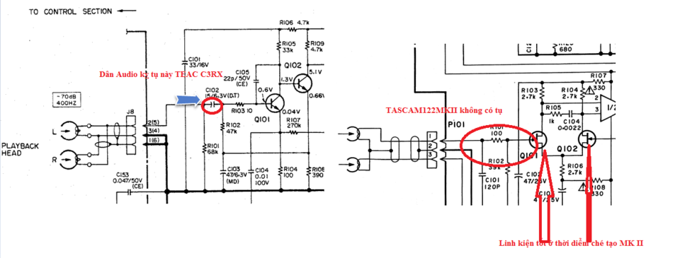

    1/ Bác có thể nói rõ hơn để giúp em sáng ra 1 chút được không bác. tại sao dân audio lại kỵ tụ đó trên teac C 3RX
    2/ Dòng Tascam MKII và MK3 có khác nhau nhiều không bác ? nếu đầu tư chơi lâu dài thì nên chơi MK2 hay MK3?
    cảm ơn bác nhiều
  22. Maidanhan
    14/3/06
    3.722
    1.146
    Bác Minh12345 nhìn hình ảnh nhé: Tay trái là mạch teac C 3RX, tay phải là hình của TASCAM 122 MKII:
    Tay trái: Từ đầu từ đến mạch khuyếch đại tín hiệu phải tìm cách " lội qua con tụ C102 ", qua trở R103 mới đến đc mạch khuyếch đại;
    Tay phải:Từ đầu từ đến mạch khuyếch đại tín hiệu không phải tìm cách " lội qua con tụ nào cả ", CHỈ qua trở R101 đến đc mạch khuyếch đại và cái mạch khuyếch đại của TASCAM 122 MKII lại dùng cặp FET có tính chất " gần như 1 đèn điện tử chân không 5 cực Pentode ( So sánh nôm na về mặt đặc tuyến theo sách " Kỹ thuật truyền thanh Tập I ", cái này tôi nói để AE tham khảo thêm và phòng hờ một Phù đổng Tube nào đó hay hay lang thang với não trạng không bình thường và nói lung tung có cơ hội tìm đọc ).
    Còn dân gian và dân dã hơn nữa, bất cứ tiếp xúc nào bao giờ cọ xát trực tiếp của 2 vật thể cần tiếp xúc ( cuộn dây đầu từ và mạch Khuy ếch đại ), kể cả những chuyện thầm kín nhất, khi đã có vật ngăn cách ( Như tụ ) sẽ khg thực, bác có thấy thế đúng không :D?
    Do đó dân Audio rất kỵ với tụ nối tầng và trong giới nghe thường hay nói: Tụ hay nhất là KHÔNG CÓ TỤ ....
    Bác đang ở Mỹ, bác kết máy Teac C 3RX, bác có thể tìm tụ bạc như hình sau để thay vào tụ C103 tôi đã nói:
    Theo đó, tụ mũi tên đỏ là tụ bạc Silver CAP đấu song song với dầu PIO mũi tên vàng, chắc chắn cải thiện đc rất nhiều âm thanh hiện thời.
    TASCAM 122 MKII tôi đã phân tích, còn MK3 nó có mạch vào y như TEAC C3RX như tôi nói, do đó nó khg thể hay về kết cấu như 122 MK II được và về nghe hiện nay, cá nhân tôi có khảng 40 đến 50 deck, tôi lấy máy TASCAM 122 MKII làm quy chuẩn ( Tức là lấy nó để đưa các máy khác khi cần về ra đc tiếng gần như thế ) nghe Pre 75 cho chân mộc Phương Dung, cao vút bay bổng của Thanh Tuyền, ai oán sầu muội của Giao Linh, buốn rũ người của Chế Linh ( Nụ cười chua cay ) ... Còn Pioneer CT-A9D, CT-A7X, cho giao hưởng nhiều cung bậc, Kenwood 9050S cho Guitar bồng bột, sôi nổi của The Venture, TEAC R999=AKAIGX R99= Pioneer CT-F1000 cho các các Note Piano chậm, tròn căng, lừ đừ và da diết của Violon khi đưa đèn vào. Tôi tự nhân mình là hổ lốn.
    Riêng TASCAM MK3 nó 2 tốc và khi nghe 9.5cmps nó hay và rất hay, nhưng MKII nếu mất time tôi chuyển đc thành 2 tốc đc. Bác tham khảo bác này nghe băng 2X tôi làm, đang ngất trên cành quất dù bác ấy rất nhiều máy xịn theo khái niệm đương thời: 0913525000
    Nếu bác chơi Nakamichi, tôi thấy dòng nào có Auto tracking nó chắc chắn hơn hẳn các đầu từ cố định khác: Bác tưởng tượng các máy VCR Hi Fi tại sao hay thì cơ chế Auto tracking của nakamichi nó y hệt. Do đố khg phải cứ Nakamichi là đầu từ đều hay cả.
