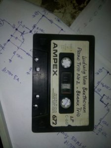

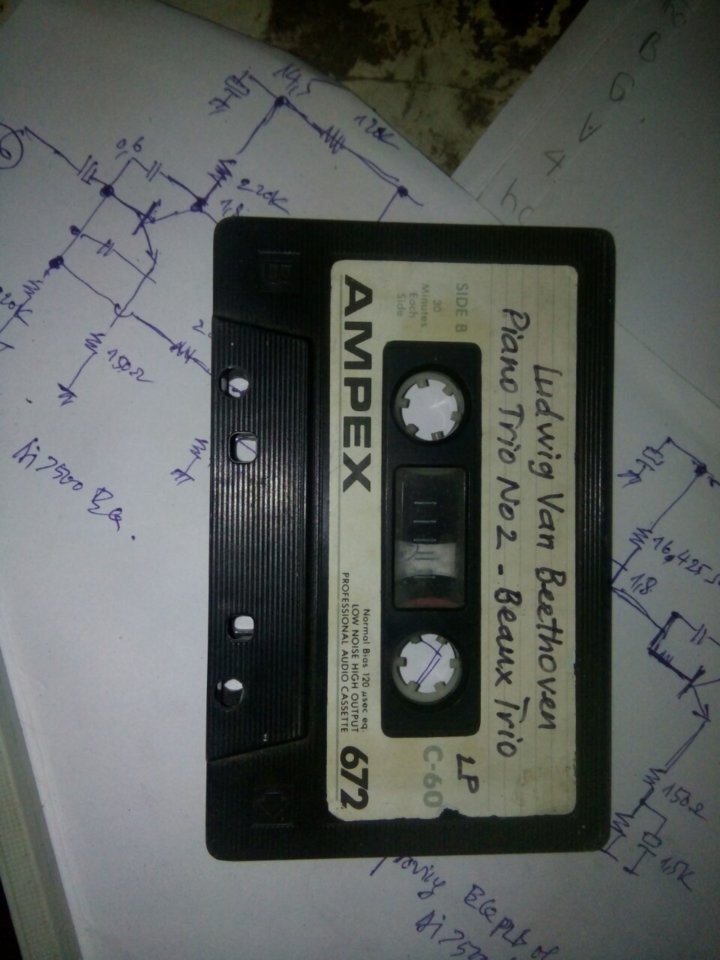

    Hôm trước em thấy bác show trên đây mấy tape nhạc cổ này . Tối qua em lục lại thì tìm thấy vài cái.... có 1 cái của Beethovan . Em cho vào đầu cassette rồi play . Thằng cu nhà em (9 tuổi) đang học bài trong phòng của nó, tự nhiên chay ra nó. Bố ơi bản này là bản số 8 phải không?. Nó làm em ngạc nhiên và bất ngờ.
    Em trả lời là bố không biết bố mới mua băng này đang chơi thử ..... Nói vậy cho đỡ quê :)).
    Thấy trình nghe nhạc của minh không bằng cả trẻ em. :))
    Chắc từ bây giờ em phải tập nghe loại nhạc này thôi bác ạ.
    Trước kia em mua mấy tape này là để dùng thu nhạc việt nam vì tape này là loại CRO2 chắc thu tốt nhưng em không có nguồn nhạc việt nên chưa xóa chúng.
    Chắc em kiếm băng khác để thu nhạc việt và giữ mấy băng này lại.

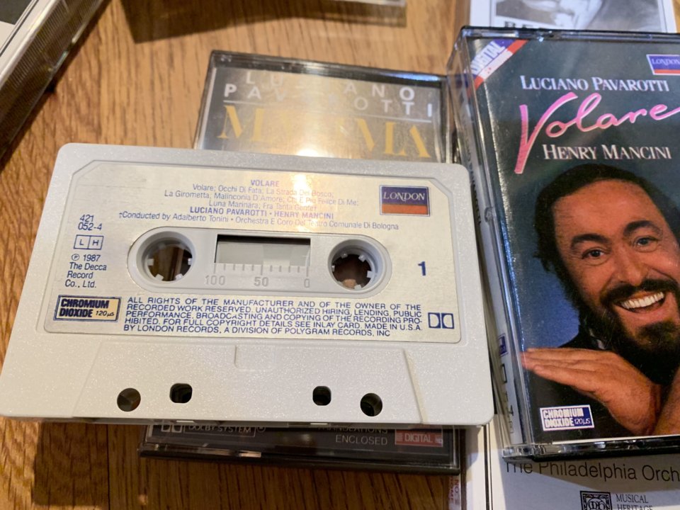

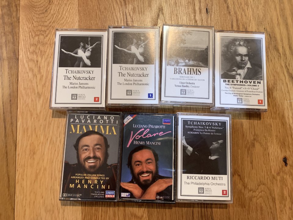

    Hai bản của TCHAI kia của bác rất có lợi cho trẻ khi nghe. Trong All version Barbie Cartoon 2005 đến 2007 chúng hay dùng các bản này để minh họa.
    Bác khg cần phải tập như vậy sẽ ép cảm xúc. Bác mở nhẹ vào buôi trc khi đi ngủ tiếng rất khẽ thôi, chúng như lời ru vậy. Còn tôi buôi trưa ngủ tôi mở SE băng phải ngoài và trên cùng, chỉ cần thiếp đi 15' với âm lượng 8h.
    Pavarooti tôi lích kích chuyển về từ Mỹ 4 Albume in LAZER DISC bác ạ.
    Bethoven bác cố lùng bản này như tôi đính kèm in LP or LD, mua hộ tôi 1 bản tôi gửi tiền qua Vượng bác nhé. Bản này đỉnh cao tuyệt trần. Tôi nghe từ 2011, bc chân vào nhà bác VQ_Audio, chưa kịp tháo giầy tôi nói ngay: Bản này thu chưa thật hay nhưng 100% Analog. Bác VQ thừa nhận.
    Nếu mấy bản Nuckacker kia bác khg nghe, tôi thu " Nhạc cụ dân tộc Việt Nam" bản do giàn nhạc ĐTVN thu trc 1985 trên băng Cr2O và gửi sang cho bác, bác gửi về VN giúp tôi, OK? Đững xóa những cuốn này nhất là do PollyDoor ghi âm chất lượng rất tốt, như thế là có lỗi với di sản đó bác.

    Vì không có thời gian em hầu hết mua đồ trên ebay, ship đến tận nhà rất tiện. bác cần mua gì bác cứ tìm trên ebay rồi gửi link cho em. em sẽ mua giúp bác.
    còn mấy cái tape em chụp hình ở trên nếu bác hay bác nào thích em xin tặng .
    Sau này nếu có duyên với nhạc cổ điển , em sẽ tìm mua lại .Bên này cũng dễ tìm hơn các bác trong nước.

    Vâng thế bác cho đăng ký 2 cuốn Tchai kia nhé. Tôi đc biết có bác bên Mỹ let knowing rằng có một số Shop có hàng nghìn LD trc đây 4 năm, xong khg ai quan tâm nên đã Off line showing, bác hay bác nào biết gằng tìm hộ tên như ở băng cassette Amperex tôi kèm hôm trc, tôi CAM KẾT THANH TOÁN ĐẦY ĐỦ. ( Do ta trên khg gian ảo, ai biết ai đâu )

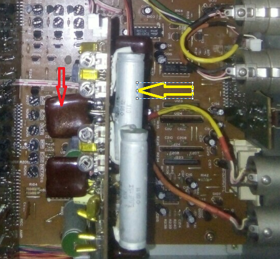

    Con này của bác có mạch khuy ếch đại từ hay: tiếng thiết kế theo gu nghe nhạc thời kỳ CD chưa phổ biến. Thấy có chỗ bán Nakamichi Dragon để lâu lắm chả ai hỏi, nhưng hiện chưa có tiền nên cũng chưa thật tha thiết. Dòng này để chơi và sở hữu phải dành cho bác nào không phải mẫu " cò không tiến " đúng không bác, nó đòi hỏi dám đầu tư.
    Trong mạch có vị trí con trở hiện đang quá cao, thay thế và hiệu chỉnh con này sẽ hay và cân bằng dải âm hơn đó bác ạ. Theo thiển ý tôi, âm cao của máy hiện đang hơi nhiều với nhạc Pre75 của Phương Dung, Thanh Tuyền ... ( Nhìn sơ đồ mạch ), bác cho ý kiến đúng không để tôi xử lý con Naka CR-40 của tôi lúc nào rảnh nhé.

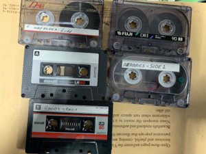

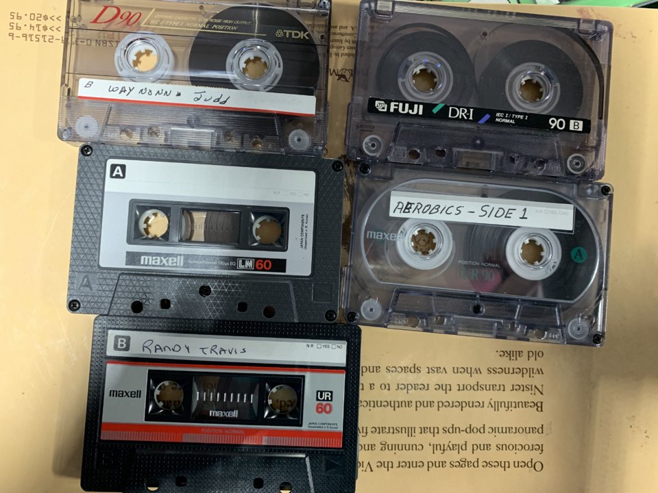

    IMG_1401.JPG Đâu là cassette tốt nhất trong những cái này hả các bác????
    em định mua 1 ít nhưng không có kinh nghiệm về băng cassette.
    các bác cho em gợi ý.
    thanks các bác

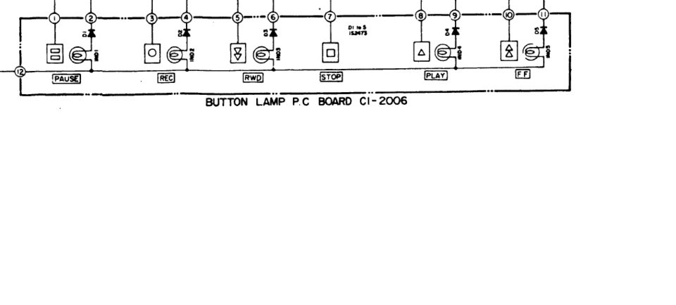

    Em Akai gxc-570D nhà em hiện nút Play cứ ngừng chơi 1-2 hôm là bị dính thành tua về (Rew). Em cứ bật máy lên rồi bấm Play thì máy tua về. Bấm Stop và Play ít lần thì nút Play lại đúng thành Play và nghe bình thường. Em đoán là bẩn và vệ sinh là xong. Mở cái mặt máy ra thì thấy các nút Rew/Stop/Play/FF của deck này nằm trong một hộp nhựa kín và em chưa mở cái hộp này ra lần nào nên lên đây xin các bác chỉ dẫn vệ sinh bọn nút bấm này ạ.

    Nút ấn "TOUCH" nên hơi khác, bác thử đổi đầu dây.
