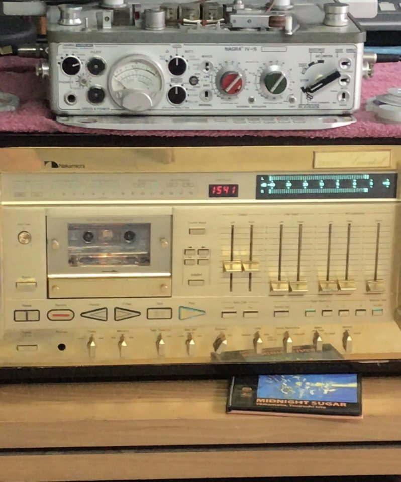

  4. studerA820
    studerA820 Advanced Member
    Tham gia ngày:
    4/7/16
    Bài viết:
    136
    Đã được thích:
    32
    Nơi ở:
    87/5 nguyen chi thanh
    [​IMG]nakamichi 1000zxl

  6. studerA820
    Tham gia ngày:
    4/7/16
    Bài viết:
    136
    Đã được thích:
    32
    Nơi ở:
    Không biết bác nguyenha7940 Đã từng sửa qua máy này chưa!!!!
