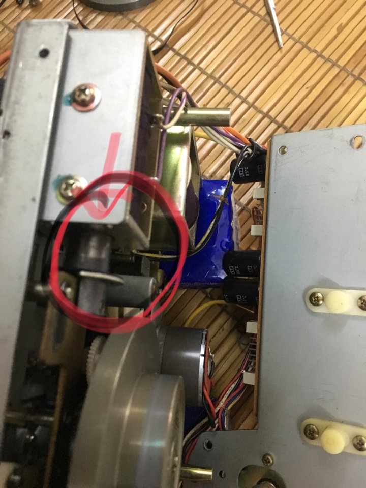

    Em tìm ra nguyên nhân của nó rồi ạ. Đó là do cái này bị gỉ, dẫn đến kẹt ko đưa ra đưa vào được.
    Nhưng khi em xử lý xong chỗ đó chạy được chiều ngược rồi thì cũng chỉ chạy được vào giây rồi lại dừng lại ko quay nữa, và công tơ thì ko quay ạ. Em nghĩ chắc chắn là do dây curoa mới thay chắc chưa đúng cỡ. Nhờ bác chỉ cho em là có phải cái dây nhỏ điều khiển quay cái công tơ ko ạ, vì em thấy cái dây ở captan thì vẫn quay nhưng do cái công tơ ko quay nên nó quay 1 vào giây rồi dừng lại. Em cảm ơn ạ

    Bác tháo cuộn hút đó ra rồi vệ sinh sạch sẽ, công tơ không quay thì máy dừng là đúng quy trình rồi, bác kiểm tra nốt phần dây cu roa lai công tơ và tra dầu mỡ công tơ nữa cho nó hoạt động trơn tru

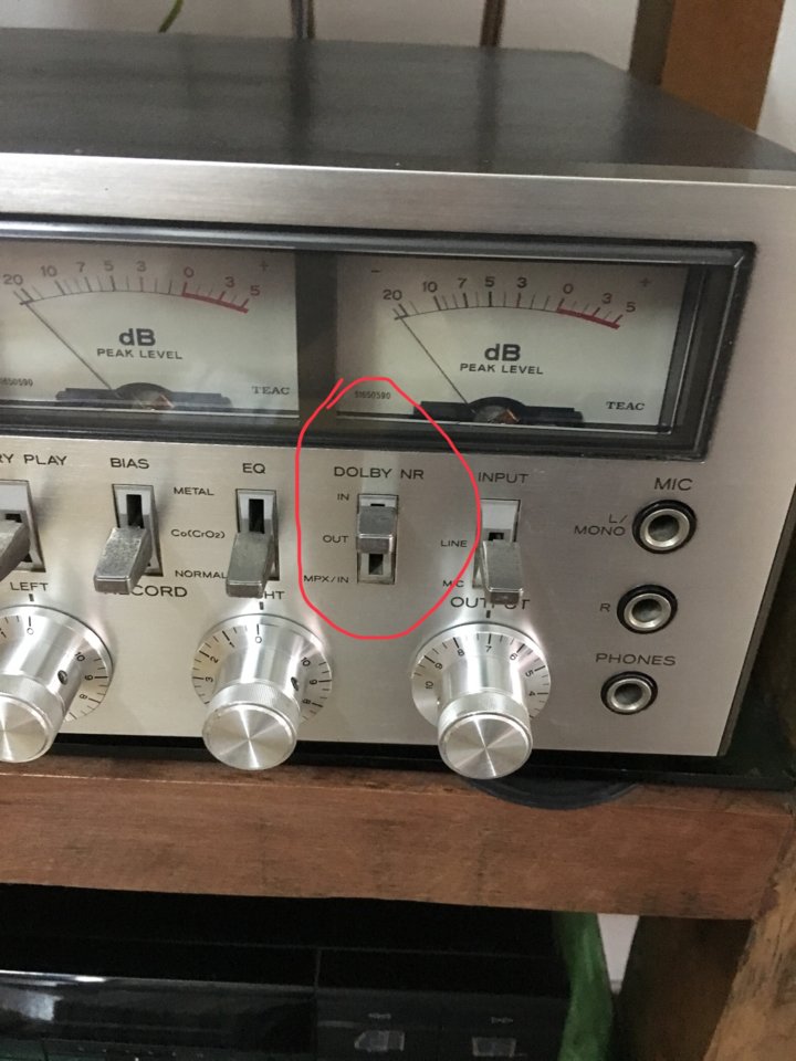

    Cảm ơn bác, em cũng làm như vậy thì giờ kết qua chạy hai chiều ngon rồi bác ạ. Giờ còn 2 vấn đề nữa nhờ các bác giúp đỡ em với ạ.
    Đầu tiên là cái tiếng loẹt xoẹt ở loa khi em gạt Dolby về chế độ out, tiếng loẹt xoẹt giảm đi nhiều nếu gạt về chế độ in. Còn để MPX/in thì cũng loẹt xoẹt như ở chế độ out.
    Thứ hai là 2 cái đèn ở đồng hồ vu của em bị cháy, em nghĩ là cháy vì em đo đường cấp cho 2 đèn đó vẫn có điện áp khoảng 6v. Đèn đấy mua có dễ ko ạ.

    Bác mua 2 cái led màu trắng mắc nối tiếp rồi thêm 1 cái R 100~200 ohm thay vào. Chuyển mạch thì xịt cho ít RP7 để tiếp xúc được tốt nhưng không được xịt vào chiết áp nhé

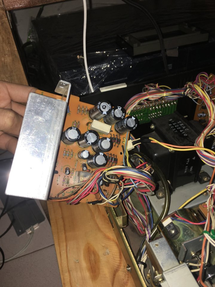

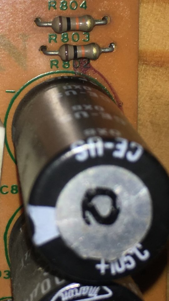

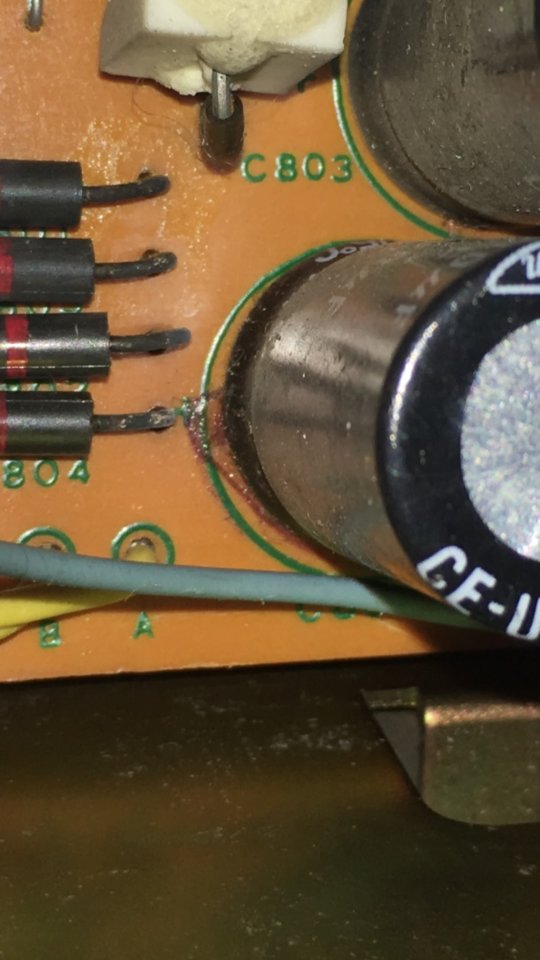

    Em vừa tháo ra thì thấy 3 con tụ này có hiện tưởng chảy nước, vì nhìn kỹ trên main có dấu hiệu, ko biết em chụp ảnh có nhìn được ko ạ.
    Em nhờ bác kiểm tra giúp em xem có đúng là tụ bị chảy nước rồi ko ạ.

    Vết đí như vết keo lúc ban đầu của nhà sản xuất bạn ạ chứ không phải vết xì hóa chất trong tụ ra. Lấy đầu nĩa thử cậy cậy xem bạn...
    Kiểm tra kỹ thêm xem còn không cứ thay dần tụ nghi ngờ đi.vì máy cũ nhiều người cứ nghi thì thay cho yên tâm

    Kéo dán đó, đừng có tháo ra bác

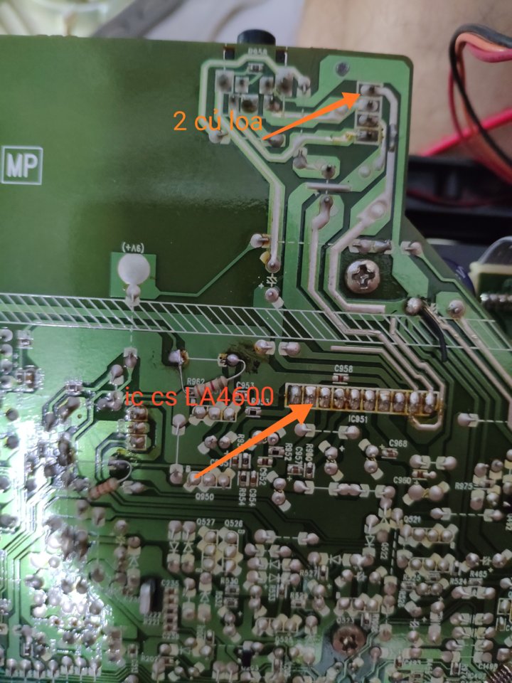

    Em có con loa aiwa cũ, không có cổng IN nên ko cắm đt vô nghe nhạc được. Em độ lại bằng cách câu tín hiệu vào chân ic công suất. Ko hiểu sao nghe nhạc được 1 lát con ic cs bị chết. Nay mong mấy anh mấy chú có biết mua con ic LA4600 ở đâu chỉ dùm em với, về thay vô coi sao chứ ức quá . Em nghe nói là câu từ tín hiệu CD hay Tape thì sẽ tận dụng được volume digital của loa. Anh chị nào biết chỉ em với ạ. Em cảm ơn

    Nghe nan giải rồi bạn. Con IC đó hôm nay mình mới nghe bạn nói tên...
    Hôm trước mình có gặp con HA1337 chết, đành thay bằng con IC khác dễ kiếm hơn

    Con aiwa này hàng nội địa Nhật nhưng độ lại nguồn biến áp 220v, con ic này trên alibaba bán mà mắc vs ship lâu quá ạ
