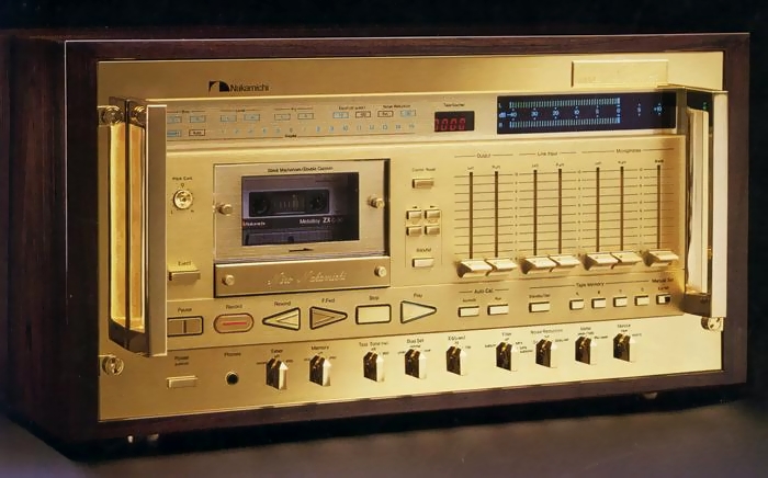

    Ui! Giờ ai chơi cassette nữa bác ui! Bác có con deck nào đó? Khoe ảnh cho ae xem với!
  23. Hungpro
    Hungpro Approved Member
    18/1/18
    42
    73
    K ai chơi nên con này giá thấp quá bác nhỉ?
  24. Nhatanh2105
    Nhatanh2105 Advanced Member
    8/1/19
    135
    115
    Đắt quá bác nhỉ? Lại con gold nữa thì thôi rồi. E chơi deck rẻ tiền thui!
