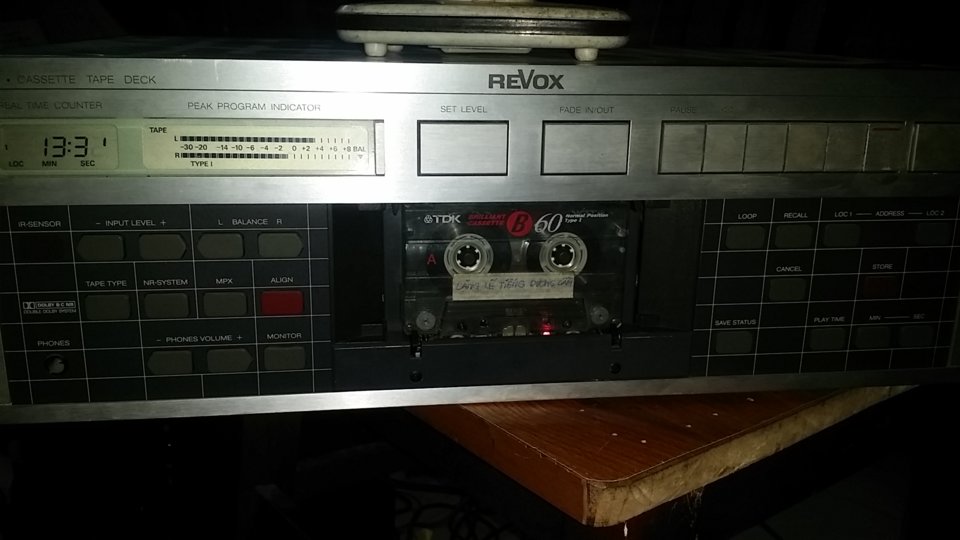

    Hôm nay còn có con Revox B215 chủ máy không dùng đã lâu.... Giờ cả hai trục castang đều không quay...
    Công cụ sửa thì chỉ có thế này....
    Và ngồi lúi húi lúi húi cũng tháo tung được phần cơ của B215 ra vệ sinh sạch sẽ dầu mỡ vừa đủ...
    À dầu mỡ lần này dùng dầu máy khâu như ban cup_of_ cafe chia sẻ vào một vài vùng em sao...
    Lắp vào trục castang quay đủ.... Play không được lại dòm dòm ngó ngó và rồi em nó lai ca cái băng thuốc này được rồi...
    Đúng là băng thuốc được Revox thể hiện...

    Báo cáo bác nguyenha7940 là cho đến giờ em Revox b215 vẫn đang hát líu lo. Chắc ổn rồi ạ.
    Hẹn bác sau Tết xử em A77 cho em nhé.
