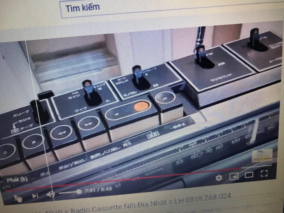

    Con Cassette National 5040 của em mua sắt vụn, về line in nghe bình tường và âm hay; Tape và radio ko ra tiếng, cần gạt tape và radio thì ok, 3 cần gạt còn lại tiếng nhật em ko hiểu là cần gì và dường như ko còn tác dụng (gạt không thấy tiếng kêu ở loa), em đã xịt keo X5 mà 3 cần đó vẫn im lìm ko lên tiếng, bác nào chỉ giúp em bệnh và cách khắc phục với ạ!

    Hình cần gạt em nó đây ạ (cần tape radio ngoài cùng bên trái nhìn vào)
