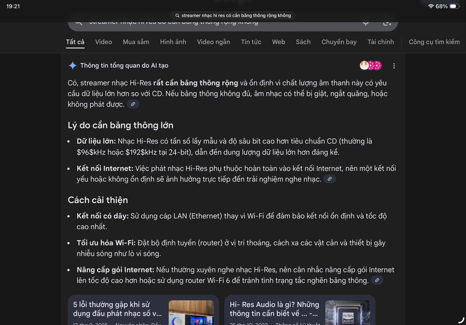

    Êm hỏi về băng thông cho nhạc hi res streamer.
