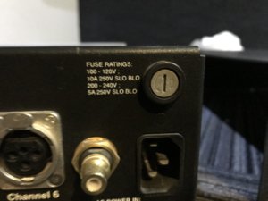

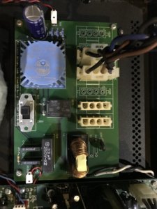

    Nếu có chỗ cắm chuyển qua 220VAC thì dc Bác, thông thường khi đó chỉ cần đổi cầu chì với thông số dòng điện bằng nữa so với thông số cầu chì hiện nay là dc. Nếu Bác thì chụp hìng gởi mình xem và tính toán cầu chì cho

    FB4E1AE2-B775-4834-B7A4-4C627624A949.jpeg A273DA7F-1536-4F4B-AC72-31B07800A7CA.jpeg Đổi cầu chì 5A 250v slo là ok phải k bác

    Thằng Ampli này nó cho phép đổi tự đổi nguồn điên.Theo thông số ghi trên võ:
    - điện áp sử dụng 100 - 120V : dùng cầu chì thông số 10A 250V
    - điện áp sử dụng 200 - 250V: dùng cầu chì thông số 5A 250V
    Bác tháo cầu chì ra rồi mua loại đúng như vậy với thông số 5A.
    Lưu ý:
    - có 1 số cầu chì có qui định chiều gắn thì gắn đúng chiều (với loại này nó có hình mủi tên trên thân cầu chì)
    - có thiết bị yêu cầu phải gắn đúng nhãn hiệu cầu chì đang gắn
    Bác dùng ampli hiệu gì mà nó cho chuyển nguồn thế.Vụ này amply đời mới sau nó hay bỏ
