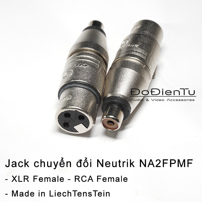

    Em muốn hỏi về giắc này cắm từ cổng out balance của DAC sang cổng RCA của amply. Nó có cải thiện âm thanh hay làm giảm chất lượng âm thanh không.

    Đơn giản nó chỉ là giải pháp kỹ thuật, level tín hiệu cao hơn đường rca thông thường, chất âm không cải thiện

    nếu dùng dây ngắn, gain cao quá thì lại không tốt!?

    Lần trước em cũng dùng jack chuyển đổi thế này, đầu CD lại đi ngược với chuẩn chung là dây 2+ nên cắm vào amply lại kg hát (cắm song song với day rca để test so sanh). Vì vậy nếu có dùng, bác để ý chuẩn của đầu DAC/CD để mua adaptors cho phù hợp.

    Em đang thử rồi. Cắm xlr trên dac. Dưới denon cắm đầu vào CD. Mỗi tội chưa có dây xịn để trải nghiệm ! :)
