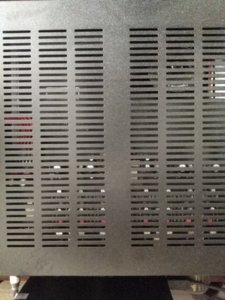

  14. KenShinner
    KenShinner Approved Member
    24/11/13
    58
    Giờ em cũng mới để ý đến cái DAC, đúng là cái vỏ của nó không có lỗ thoát nhiệt thật, như vậy nóng là phải rồi. Em sẽ đề nghị bác @giahuy bổ xung thêm các lỗ thoát nhiệt đối lưu không khí ở tấm panel phía dưới và trên mặt DAC và MS chắc sẽ ổn hơn.
    Kiểu như thế này các bác có thấy đc không?

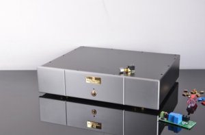

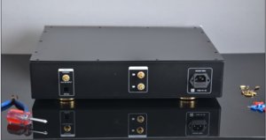

    chassic như này ổn ko ạ, em nghĩ phay thêm màn hình, khe tản nhiệt chắc ok, thép dày 1.2 mm T1jQqZXiddXXcf6M74_052838.jpg T28MmtXmlXXXXXXXXX_!!47865409.jpg
