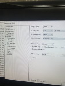

    Dear Bác Tuấn Bác kiểm tra giúp em các vấn đề sau :
    1. Với Foobar , bác chọn Driver = DSD asio combo 384 ( không chọn foo dsd asio ,. hoặc dsd transcoder)
    2. Trong phần SACD chọn Output= DSD và phần DSD processor = None
    Chọn đúng như vậy thì File DSD sẽ được chơi thành Native DSDPCM sẽ chơi native PCM không convert gì cả nhé ( mọi chuyện convert DAC sẽ giải quyết)
    *** Một số Bác chọn DSD Processor=DSD processor thì khi chơi PCM Foobar sẽ convert thành DSD , hay chọn SACD output=PCM rồi lại chọn DSD processor convert sang DSD thì chất lượng rất kém do file bi convert nhiều lần ( phần mềm rồi lại phần cứng) . Khi chỉnh đúng Bác chơi file DSD DAC sẽ hiện Native DSD và khi chơi file PCM DAC hiện PCM convert to DSD là OK
    3. Bác sử dụng trực tiếp USB 2.0 nhé không dùng cổng 3.0 và không dùng Xingser SU1 với DAC giahuy
    4. Dac cần chạy cỡ 30 p. sau khi nóng lên ổn định thì nghe là hay nhất ( vì nó là DAC tube)

    Vâng thanks bác để em tiếp tục test thêm, còn cài đặt thì em đã cài chuẩn, dac thông báo đúng như bác nói. Dac này em bê của bạn vừa đặt của bác về test, dự cũng muốn sắm cái nữa cho đủ bộ bác ạ.

    Em đã setup đúng như bác giahuy hướng dẫn, trước đây đã từng nhờ bác hướng dẫn mà, để tối em về test tiếp và chụp lại setup gửi các bác. Em ở khu cầu giấy có bác nào ở gần tiện qua giao lưu thì tốt quá

    Setup của em đây, bật file dsd dac báo native dsd chuẩn luôn

    Như vậy là chuẩn rồi đó Bác .
    Bác dùng file đầu tiên trong DSD SUSANWONG test xem không gian stereo chuẩn chưa . Sau đó dùng file eight sound trong almbum TestDACDSD1 để xem độ động , sau đó bac test cũng 2 file đó với HOLO và so sánh ( Test chính xác sau khi DAC bật lên khoảng 30 p)
    Lưu ý là Bác đang so sánh DAC 15 triệu với DAC 40 triệu ( Bác mua HOLO Level 2 được giá tốt nếu mua mới thí cũng tầm 40 triệu) nên Bác cứ mạnh tay chém để em còn rút kinh nghiệm nâng cao chất lượng nữa nhé

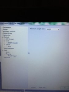

    20
    Các bác thử cài thêm như này xem nó có thay đổi gì không ạ

    Như này nữa ạ . Em nghĩ hay thêm hay sao ý . Nhờ bác giahuy xem có được ko

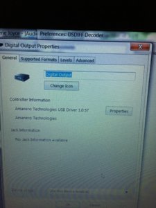

  25. Quyden
    Quyden Approved Member
    22/9/18
    17
    20
    Digital output properties. Trong phần supported formats để 96.0 khz. Advanced Để 2 chanel , 24 bit, 96000hz(studio Quality)
