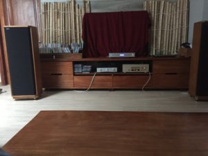

    Hôm 20-10 vừa rồi em mang DAC Gia huy đến nhà bác @tuanvhv để giao lưu với con DAC Holoaudio spring level 2 của bác ấy. DAC của em cũng vừa nhận đc khoảng 2 tuần và đã nâng cấp các chi tiết sau:
    - Nâng cấp cặp tụ xuất âm 10uf bằng tụ Jantzen audio superior Z-Cap
    - Nâng cấp cặp tụ 0.47uf bằng cặp tụ JENSEN COPPER FOIL/ PAPER IN OIL / PURE SILVER LEADOUT/ PAPER TUBE
    - Nâng cấp Tube 6sn7 bằng Tube 6sn7 Kenrad xông khói.
    - Nâng cấp cổng RCA bằng cặp RCA WBT
    Sau buổi Test trên bộ dàn của bác @tuanvhv, theo tai trâu của em thì có các nhận xét như sau:
    - DAC Holo nghe âm thanh nổi hơn, sân khấu rộng mở, DAC GH hơi chìm.
    - Dải cao và mid cả 2 DAC nghe đều hay.
    - Độ động, độ chi tiết cả 2 DAC đều tốt
    - Dải trầm DAC Holo hay nổi trội, trầm nghe mềm mại và rất thư thái, nghe nhạc trữ tình rất hay. DAC GH trầm gọn quá nên nghe có vẻ hơi cứng.
    Một điểm nữa mà em không biết các bác sở hữu DAC GH có bị giống con DAC của em không, là khi chuyển bài bằng tay hoặc khi chuyển bài hát từ định dạng DSD <=> PCM có 2 tiếng bụp-bụp rất to, nhiều khi đang để ở mức volum lớn thì giật cả mình.
    Em cũng mong các bác chia sẻ các đánh giá và trải nghiệm của mình khi nghe DAC GH để tìm ra các điểm cần cải thiện của nó để DAC GH ngày càng chất lượng hơn.
