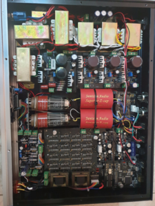

    Chào các bác chưa chơi và đang chơi dac giahuy bản cũ. Em nhận super dac giahuy được mấy ngày nay sau 1 khoảng thời gian chờ đợi và hồi hộp, sau khi đã cắm và nghe thì em xin có ít lời cảm nhận cho các bác còn đang thập thò nghe ngóng dac giahuy
    Phải nói lần nâng cấp này là 1 bước đột phá đáng kể, 1 thứ nhạc rất lạ, sang. Không gian rộng mở, cảm giác như trong nhà hát, có 1 độ vang ấm nhất định nhung rất chi tiết . Nếu như bản advance 2019 khi nghe pcm đã tốt, tuy nhiên dải cao còn có gì đó hơi dính và tiếng nhạc cụ còn chưa thật. Thì đến bản super đã hoàn toàn khắc phục, tiếng nhạc cụ dải trên tơi mảnh và rất thực. Dải trầm gọn và sâu. Tiếng ca sĩ ngọt và nổi hẳn trên nền nhạc. Âm hình rất rõ ràng nếu như file nhạc tốt thì các bác có thể cảm nhận rõ được từng vị trí của nhạc cong và ca sĩ. Vài điều cảm nhận của cá nhân em về bản super dac cùng dây usb và ms giahuy.
    Thật khâm phục bác Nhân, câu chuyện nhu bác ấy nói càng về sau càng hay. Trí tuệ người Việt đáng trân trọng. Hơn nữa bác Nhân cực kỳ nhiệt tình support hết cỡ cho các anh em trong đó có em nhiều lần làm phiền . Cảm ơn anh và chúc anh luôn thành công và đưa sản phẩm Việt ra thế giới.
    Ps. Em ở 1 nơi mà các cụ chơi cd ở đây nói rằng " Nhạc số là bét nhất trong các thể loại nhạc". Kệ mình chơi cho mình haha

    Cám ơn Bác tngochai , em có một niềm vui là 80 bác đang sở hữu SUPERDAC 2019 đang hài lòng về chất âm của nó mang lại , bằng chứng là trong shop rao vặt chưa có Bác nào buông tay cho em nó đỉ về nhà ngưởi khác cả !! Nó là nguồn động viên rất lớn cho kế hoạch SUPER AMP và LOA của em sẽ trình làng trong thời gian tới

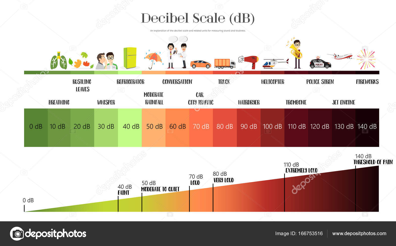

    Người ta có thể nói song âm sinh ra la boỉ sự thay dổi của áp lực không khí :
    Biễu diện bằng công thức :
    ΔP=ΔPmaxsin(kx∓ωt+φ).ΔP=ΔPmaxsin(kx∓ωt+φ).
    ΔP là sự thay đổi của áp lực không khí
    ,ΔPmax là áp lực cực đại của sự thay đổi
    Chỗ này các Bác chỉ cần hiểu là biên độ song tạo ra bời củ loa sẽ phụ thuộc vào Ap lực thay đổi lớn nhất mà màng loa tạo ra
    (Áp lực này chính là Lực F do cuộn coil tạo ra P=F/ diện tích màng loa) đơn vị thường dung là N/m2
    Cứ tưởng tượng màng loa như là pistol đẩy không khí với lực F sẽ tạo ra áp suất P
    P=F/A (A là diện tích bề mặt pistol)
    Vậy với cùng một lực F diện tích màng loa càng lớn thí áp lực sinh ra càng nhỏ ! màng loa càng nhỏ thì áp lực sinh ra càng lớn
    Khi song âm truyền đến tai của ta thì nó sẽ làm rung màng nhĩ , lưu ý là màng nhĩ có kích thước cố định , nên áp lực tác động lên màng nhĩ càng lớn thì âm thanh nghe càng lớn , để tai nghe được các dải tần đều nhau thì áp lực tạo nên bởi các loa khác nhau trong 1 hệ thống cần phải bang nhau
    Hay nói cách khác để bảo đảm biên đô sóng của các loa có kích thước khác nhau bằng nhau khi truyền đi , thì màng loa càng lớn , lực từ trường F của củ loa cảng phải lớn và màng loa nhỏ thì lực từ trường F củ loa nhỏ để Áp lực P=F/Diện tích màng loa bằng nhau .
