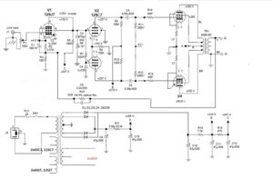

    Nộp schema luôn cho mọi người chém, mạch thực tế có chỉnh lại chút ít

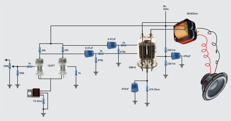

    Mạch của em đây, giờ chót có thể thêm bớt chút đỉnh, em vẽ mạch bằng ......Bphone nên nó hiển thị kiều boi tu boi. :lol:
    Chắc vậy đó bác ạh :D
    Trên này em thấy có cụ Vê cu với cụ Boi tịt rất giỏi về cái ngôn ngữ khù khoằm này, để em oánh dây thép hỏi cho nó yên tâm thi công.
