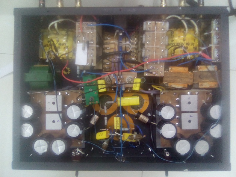

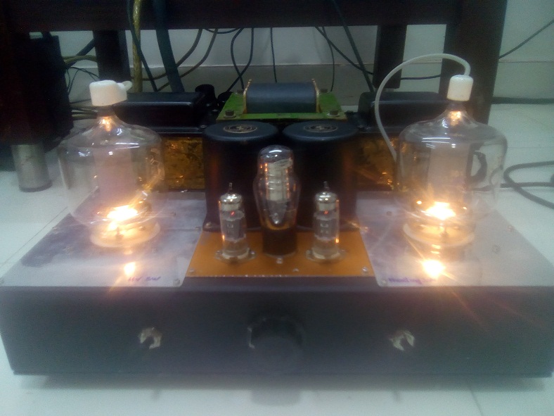

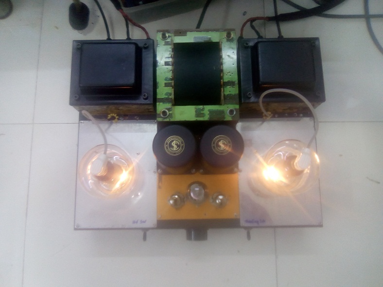

    Amp khủng long 4-250 SE đây AE Binh Tân!
    Lâu quá lo cơn áo gạo tiền nên ít vào mạng. Lúc này có chút thời gian rãnh vào khoe hàng chút cho xôm tụ:
    Amp 4-250 SE Pomax =25W(Ptmax=400W, Iamax = 400mA, Vakmax = 4KV)
    Không dám chơi cao áp nên chỉ khai thác ở 850V, 150mA, đốt tim DC 5V,14,5A vì vậy chỉ có Po hạn chế = 25W.
    Chất âm vững vàng, chi tiết nói chung là nghe ổn đối với em. Có một nhược điểm là do dòng nguồn đốt tim quá lớn (14,5 A) nên chưa giải quyết được hum (52mV), do loa của Em làm Foxtes 206FE độ lên Fieldcoil độ nhạy khoảng hơn 110dB nên nghe hum khá rõ, dùng biến áp chỉnh hum khg ăn thua. AE Bình Tân muốn nghe thử mời ghé nhà. Có và tấm ảnh khoe hàng nhé:
