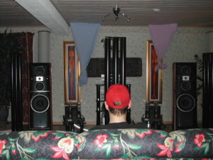

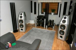

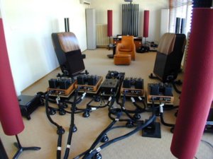

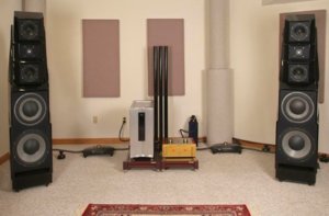

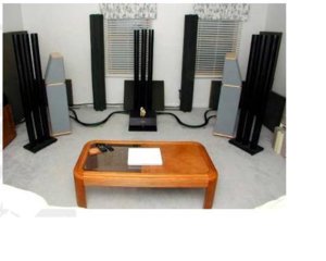

    Sau khi làm chuột bạch và đã thành công, up bài lên trên này nhưng chia sẻ với anh em nhà mình vì có thể ko vào mấy topic ở mục khác, và nói thực hiệu quả rất rõ ràng nên phải báo cáo luôn:
    ARGENT ROOM LENS ĐƠN GIẢN, RẺ TIỀN MÀ HIỆU QUẢ
    Còn đây là một số hình ảnh em thấy khoai tây nó dùng nhiều từ hệ thống rẻ tiền đến đắt tiền (em dùng cho bộ dàn còi của em và hiệu quả thấy rất rõ ràng ạ :) )

    Cái ống này họ làm bằng vật liệu gì bác Công nhỉ? Em nghĩ cũng có tác dụng nhưng không biết cụ thể như thế nào, cải tiến hay cải lùi..!

    Ống nước fi 60 sơn hoặc dán, đặt cách nhau 2,5cm, một cột có 3 ống. Để thẳng hàng khi đặt phía sau âm hình chặt chẽ theo đúng bản thu (tiến, lùi) nếu gu nghe nếu thích LỒI thì ống giữa tiến lên phía trước, nếu LÙI thì ống lùi ra phía sau. Hiệu quả rất rõ rệt đó bác, đặt biệt những bản thu âm cũ là dễ nhận ra nhất.

    Thêm một điều ghi chú là : nếu phòng nghe thiết bị tốt rồi mà bị ù rền do cộgn hưởng phòng, em nó thực hiện làm gọn tương đối hiệu quả (tham khảo ạ, vì bộ của em có tháo hết ra cũng khó mà rền rĩ được hehe)

    Bác công chơi kiểu này lại làm anh em nhà mình tốn tiền ống nước rồi. hết tiêu âm, tán âm, cột chân voi, giờ lại là cột ống nước :lol: Vụ này kiểu gì bác MinhL7 cũng làm vài ống cho xem :lol: Bác MinhL7 đang setup phòng nghe đọc được cái này kiểu gì cũng phải thử :lol: Mà công nhận tụi tây dựng mấy cái ống nước nhìn đẹp thật. hiệu quả không biết có cao không nhưng có thêm ống nước nhìn bộ dàn trông đồ sộ như nhà máy nước :lol: . Bác Thành đâu ấy nhỉ. ống nước theo âm hình thì ví von kiểu gì được :mrgreen:

    Nói đến vụ kê dây nhìn lại mấy cái ảnh mình post lên thằng nào dù dây to hay nhỏ, nặng nhẹ đều kê cả mới lạ chứ. lạ nhỉ :mrgreen:

    Mấy bộ dàn trên bộ nào nhìn cũng gấu. Nhưng lạ là cặp Wilson to tổ trảng con pre VTL như máy chủ ngân hàng thế mà con Pow nhìn như cái kẹo ấy bác nhĩ. :lol:

    Cái kẹo đó là kẹo vàng đấy, hãng đó đúc cái kẹo đó 16 năm mới thành hình đấy ku em, mình cũng thèm cái kẹo đó quá :lol: "ƯỚC GÌ" :(
