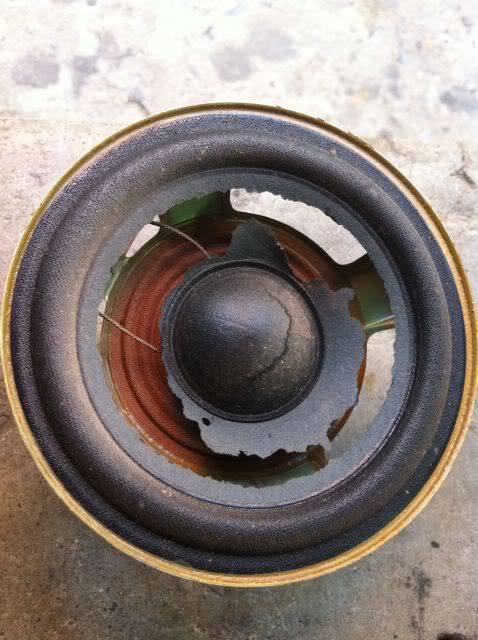

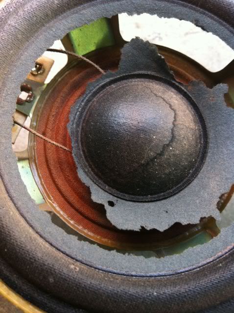

    Kính các bác!
    Nhờ các bác tư vấn giúp: loa trung bị như thế này thì gửi đến bác thợ nào là nhanh nhất, dĩ nhiên là cần làm cẩn thận!
    Mong các bác chỉ giúp, cảm ơn các bác nhiều!

    Chuyển lên anh Sơn (Căn) nhà đối diện cổng sân vận động tỉnh bác ạ. Anh ấy làm loa em rất ưng, e là khách cũng khá lâu rồi.

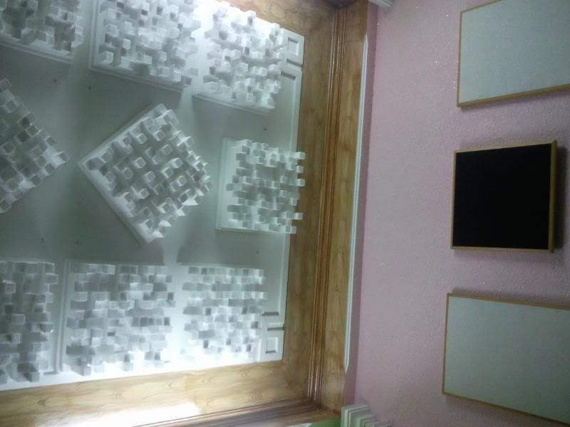

    Ghé ngang nhìn phogn bác ngoc8989 cho em quăng cục gạch, bác ngoc8989 đừng trách nhé:
    - Thứ nhất bác làm quá nhiều tán âm, liệu âm hình co chặt chẽ ko?; Âm thanh có lộn xộn ko và thêm nữa còn có thể bị chết nữa
    - Thứ 2: Basstrap bác nên đặt cách tường 10cm (2 bên) lúc này khoảng hở mới tạo thanh khe bẫy âm trầm thì sẽ có hiệu quả hơn.

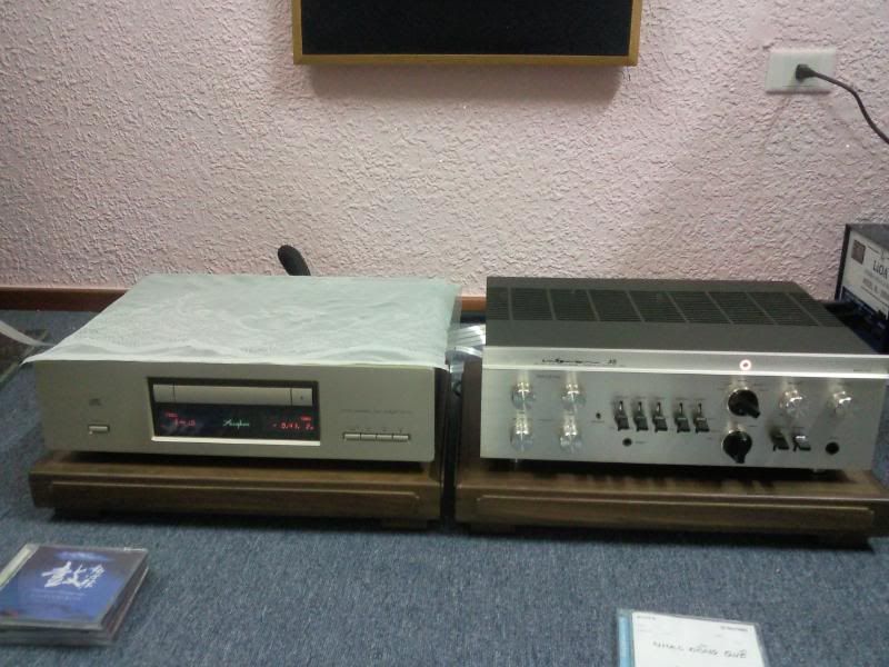

    - Thứ 3: Bác chơi dây tín hiệu bạc thì phải nhưng mà hình như chưa nối mass hừ hừ (cái tiếng này sẽ có rất nhiều đây)
    - Thứ 4: Dùng qua ổn áp lioa ổn ko bác, liệu dòng (A) có hạn chế ko (thấy dây từ nguồn vào ổn áp bé quá :( ) như thế đồ đánh khó kiểm soát được loa
    - Thứ 5: Bác đặt 4425 lên em khác, như vậy ko mang hiệu quả về nghe (loa treble dặt ngang tai người nghe), chân loa ko chống rung (âm lượng to dễ bị vỡ tiếng)
    Ko phải là member nhưng đi qua nhìn thấy có vài nhời, có gì ko phải các bác bỏ quá cho :lol:
    PS:Em CD của bác phần trung cao thỉnh thoảng tiếng hơi thái quá, dùng dây tín hiệu mạ bạc chưa chắc đã là dải pháp hay, bác thử kiếm dây đồng thử xem, Hình như Pow của bác là Luxman SQ38 thì phải, em này đời cũ rồi, tụ tiếc cũ nên không phát huy hết chất âm vốn có của em nó, để 4425 hat ra tiếng sao bác ko thử Luxman classA (570,590)xem, hoặc Accuphase classA cũng là một giải pháp, 4425 cũng ko dễ đánh tí nào, dùng đèn hãng thì phải đắt tiền, còn đèn DIY em thấy thivan có mono 845 mới ra đấy, rất hợp lý

    Phòng của bác này diện tích nhỏ .nên ông ta mua nhiều tán âm hi vọng cải thiện được tiếng trầm có đuôi và ù .
    Bác nhìn chuẩn phết âm ly đời Thiệu . E thấy ông này đang mua rất nhiều tụ zensen về để nâng cấp .
    ko biết thay thế chưa ??

    Bác thử Ngọc thử ghép JBL 4425 với Amply khác thử xem, tiếng bass có đuôi do phòng chỉ một phần thôi!

    Bác panguyen chưa tư vấn em góp ý hộ vậy: Bác quen tungmy đúng ko, vào lấy pow Einsten của bác ấy mà ghép đảm bảo ko phê ko lấy tiền. Accuphase E560 cũng hay điên luôn đó bác (mỗi tội $$$ cao quá) dây loa bác thử sang Vandenhul Magnum xem sao (shop pnd hay sao ấy, trinhtuandat là bạn thân shop này :lol: ) - Burnmester, Accutics art thì quá yểu điệu để chơi em JBL này, Marklevinson thì phải đời lớn cũng được nhưng hay bệnh vặt lắm. Mcintosh nghe JBL studio khô và chói (Em đã từng ghép Mc2102 và MC2200, 2300 nên biết); Nad tiếng thiên sáng ko ổn lắm; Naim giá lại cao. Theo em bác nên nghĩ đến:
    - Sunaudio 300B (nhẹ nhàng, tuy nhiên 300B nên ko thể có tiếng bass căng và mạnh được)
    - Einsten (shop Myaudio có đấy)
    - Tube amply PP 845 hoặc 211 (teablue hoặc thivan).
    - Accuphase E560 (ko thể đánh giá thấp em nhựt bổn này được) hoặc E530 đều ổn (em này chơi thì đèn DIY cũng phải né một phần đó bác, anh em T-H vẫn thích đèn để mong được chất âm ngọt ngào tí, 2 em class A này tiếng trung ấm ngọt như mía lùi, nền tĩnh, tiếng cao thì thôi rồi, bass cũng tạm được)
    Ù do phòng thì bác phải xử lý bằng Bass trap, tường bác sơn gai đặt nhiều tán âm lại đi nghe JBL studio eo ơi mệt lắm :mrgreen:
