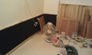

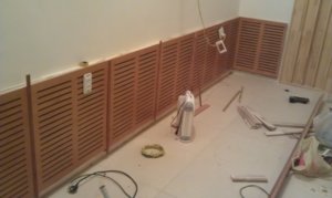

    Gửi HoangQuanAudio vài tấm hình xem cho đỡ buốn và nắm được tiến độ anh em thợ thi công :D
  7. hongcongdh
    hongcongdh Advanced Member
    12/11/10
    2.641
    VNAV
    Ác con tê giác đây, thế này lại chuản bị có đợt sóng phòng nghe mới rồi. Sao chú ko chụp luôn cái trần Hi End cho mọi người thưởng thức lun???? :mrgreen:

    Trần cỏ chụp gì bác mấy tấm trần thả rẻ tiền ấy mà, đôi khi mình cũng tự sướng. ko biết được liệu có nghe hay được như khi đang còn ở PN ko nữa

    Cái món mộc của a phương đã qua nửa chặng đường rồi ồn nhất bụi nhất đã hết còn ít nữa bác cố gắng cho anh em hoàn thiện trong tuần này để em chuyển đồ.

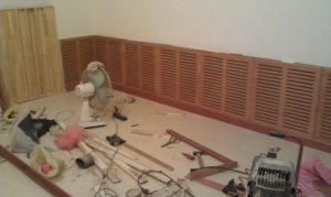

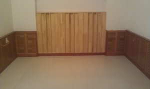

    Bác nói cực chuẩn em có nghĩ đến nên ko dùng keo dán mà chỉ dùng đinh và vít nên nếu có tháo ra thì cũng ko khó khăn lắm bác ạ. Nhưng em cụng hi vọng là ko phải tháo ra chứ cứ lắp đi lắp lại là cũng thành củi hết bác ạ :lol:
    Ảnh của ngày hôm nay :mrgreen:

    hiệu quả nhất của tán âm theo anh được biết là nó từ khoảng 60cm đến 1,8m cơ mà cu em. Liẹu để thấp thế có ổn không, anh nghĩ ít nhất phải ngang bằng củ loa của tannoy chứ nhỉ :( Chú không xử lý góc phòng à, bây giờ nói hoặc vỗ tay nó ko dội nhưng khi có âm trầm thì góc phòng cộng hửong ác lắm đấy đặc biệt là góc vuông 2 mặt tường cứng

    Bác Công nói đúng đấy, em thấy phòng của bác hai bên và góc phẳng quá cần phải sử lý thêm mới hay hơn được! Em nghĩ bác cũng đã có phương án cho tình huống này rồi!

    :lol: Dạ thưa hai cụ tannoy em đã bảo xong đâu ạ. Mới đi được quá bán thôi còn 1 tầng tán nữa tổng 2,2m và mút trứng tiêu âm treo khắp phòng nữa, rồi thảm ...... Nhiều lắm

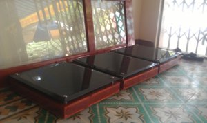

    Cái kệ theo anh bên dưới nếu là đá phiến thì đẹp và đẳng cấp hơn nhiều, gỗ kính nhìn hơi xung khắc có cảm giác hơi yếu và cải lương. Mút trứng nhiều rồi ném stirling ra đường đấy, hay định làm phòng thu âm vậy, về bẳn chất âm thanh của tannoy có thể nói là nhẹ nhàng, amply toàn chơi đèn, dùng mút trứng kết hợp stirling gà nó tửong là ổ nó nhảy vào nó ấp thì khổ :cry: .
    Màu của phần lambri gỗ cũng thế, ko hợp lắm với màu tường và hơi dại màu (cái màu này hơi non quá đâm mất chất gỗ thì phải)

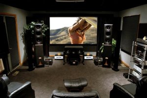

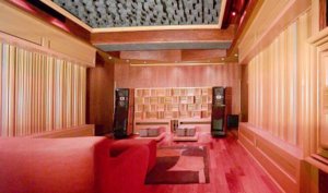

    Nên chăng mầu lên tông cho chắc như kiểu phòng này

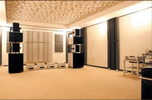

    hoặc sáng màu lên như phòng này

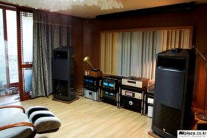

    hoặc thế này cũng được :mrgreen:
