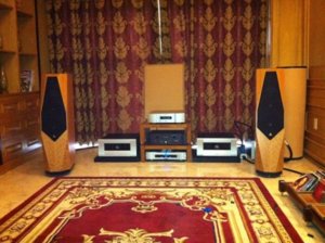

    Có thế chứ.Chú Công đã thả các em nó sang phòng mới rồi,như vậy AVALON với có không gian để vùng vẫy chứ.Chỉ nhìn đã thấy hay rồi.

    Trông giống không giam phòng tham chiếu của Avalon hiend show 2012 các bác nhĩ. Nhìn đẹp vã nước miếng

    Về cơ bản là rất ổn anh Thành à, với tai trâu của em thì khả năng tái tạo sân khấu em này thật sửng sốt, tiếng tinh tế chặt chẽ nhưng ko kém phần mượt mà tình cảm (em có 1 rổ bóng 28 bóng toàn dòng 6dj8, 12ax7, 6550...), khả năng loa biến mất âm thanh bao trùm không gian là đáng quan tâm, với phòng này em nó tương đối hợp nếu lớn hơn em nó vẫn phát huy tốt, bóng chưa break in đủ giờ (20h nghe) nên chắc sẽ khác nữa. Tiếng dòng này các dải được driver điều khiển trực tiếp ko bị ảnh huqowrng của cộng thùng nên tốc độ, chính xác, chặt chẽ nghe trước mắt là ok, khi ổn định sẽ mời bác trưởng và anh em xuống nghe cho vui ạ.

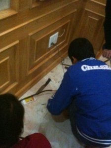

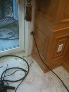

    Em thì thấy chuyển phòng là chuyện bình thường nhưng nguồn mới là chuyện đáng bàn, hôm trước sau khi phàn nàn về nguồn điện, bác Tùng (thanh tùng) có cho bác Kỹ thuật ( ngừoi clone goldmund - datjbl trên vnav này) vào, bác ý vào đo điện lưới nhà em (qua ổn áp) cục báo nhiễu vọt một phát lên max luôn :( khi đo qua cục ups và ps audio thì báo 192, bác ý bảo ngoài HN có bác đầu tư khi cắm cục đo vào hiện 3 số 0 (chịu luôn) còn ở phòng nghe thanh tùng hay hoàng hải chỉ số này xuống dưới 50 - hic.
    Hôm sau lăn tăn quá em quyết tâm đi lại đường riêng cho nguồn và chuyển toàn bộ phần nguồn điện sang phòng nghe cũ (cho đỡ ồn) đầu tư thêm em ổn áp điện tử ( điện lưới nhà em có 165-200V thôi ạ) dáp ứng cực nhanh, khi nghe cảm giác tiếng bass (đặc biệt tiếng trống da thật rùng mình luôn, nhưng mới nghe có cảm giác bị khô, em lại mail sang nhà máy Hyundai-Ấn độ hỏi người thiết kế UPS 5KVA (em phải chuyển 3K lên 5K cho ổn công suất) là điện ra UPS có chuẩn Sin hay Sin mô phỏng, được hãng trả lời là 100% sinwave vì họ dùng IGBT và công nghệ DSP tái tạo đường điện và họ còn nói nếu dùng audio rất ổn, em cắm thử vào nguồn qua ổn áp điện tử thì tiếng tròn trịa và mềm mại hơn, tạm thời trước mắt thế đã.
    VÀ cũng chia sẻ cho anh em nhà mình: Nếu dùng ổn áp điện tử hoặc UPS online (nhưng phải cách ly với phòng nghe nhạc vì bọn này hót to lắm) thực sự rất yên tâm cho nguồn ra, sau đó tùy ý thích mình có thể dùng BACL hay lọc ngupoofn hàng hiệu cho thiết bị ( ổn áp điện tử hoặc UPS thực sự chức năng là ổn áp nhưng lọc nhiễu cao tần còn hạn chế ko thể như lọc nhiễu chuyên dụng được).
    Em có số ảnh lưu lại:
    Đục từong đi đường riêng

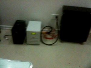

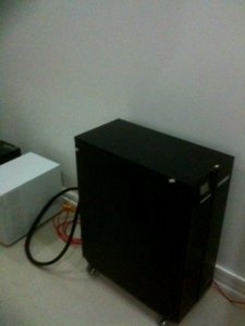

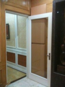

    VÀ cũng chia sẻ cho anh em nhà mình: Nếu dùng ổ áp điện tử hoặc UPS online (nhưng phải cách ly với phòng nghe nhạc vì bọn này hót to lắm) thực sự rất yên tâm cho nguồn ra, sau đó tùy ý thích mình có thể dùng BACL hay lọc ngupoofn hàng hiệu cho thiết bị ( ổn áp điện tử hoặc UPS thực sự chức năng là ổn áp nhưng lọc nhiễu cao tần còn hạn chế ko thể như lọc nhiễu chuyên dụng được).
    Nguồn sang phòng bên cạnh
    Em UPS này điện ra 220V-50Hz và dòng 25A (em nghĩ OK vì dây nguồn zin của Power cũng như pre, CD không quá 20A)

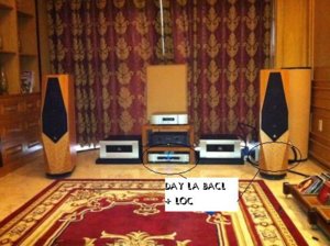

    Chúc mừng bác C đã cơ bản hoàn thiện hệ thống ,nhất là phần nguồn .Với thiết bị của bác toàn đồ lớn và đời mới rất nhạy cảm với phần nguồn cũng như can nhiễu .đáng ra việc này bác phải làm từ lâu rồi mới đúng .về cơ bản thiết bị xử lý nguồn ,công suất cung cấp, dây nhợ đã ổn nhưng nếu em là bác em sẽ đầu tư các bacl cục bộ cho từng thiết bị nhằm chống can nhiễu tương tác giữa các thiết bị với nhau -Như em đây dù toàn cỏ dại nhưng phần nguồn em cũng rất chú trọng -em cũng đã đi riêng đường dây tách với điện sinh hoạt .bacl ,lọc và đang thực hiện chơi bacl riêng biệt :p

    Cảm ơn chú tất cả thiết bị của anh đều đi BACL và lọc riêng rồi nhưng mới chỉ có em PS plant primier là đáng mặt anh hào thôi, cục BACL kia dùng biến thế của Nhật do Indosia SX :lol: Ước mơ của anh sẽ là Isoclean 4, 5 cục nối với nhau nữa là phần nguồn ổn.
    Còn công suất có đủ ko thì hoàn toàn yên tâm, PS plant 1500W cắm 2 power đã được đo test với mức volumn cao và test với những track độ động cao thì ko lún phát nào, các bác đo khẳng định luôn OK (ngoài phòng nghe của các bác ý cũng dành em này cho marklevinson 532 OK
