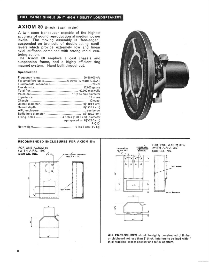

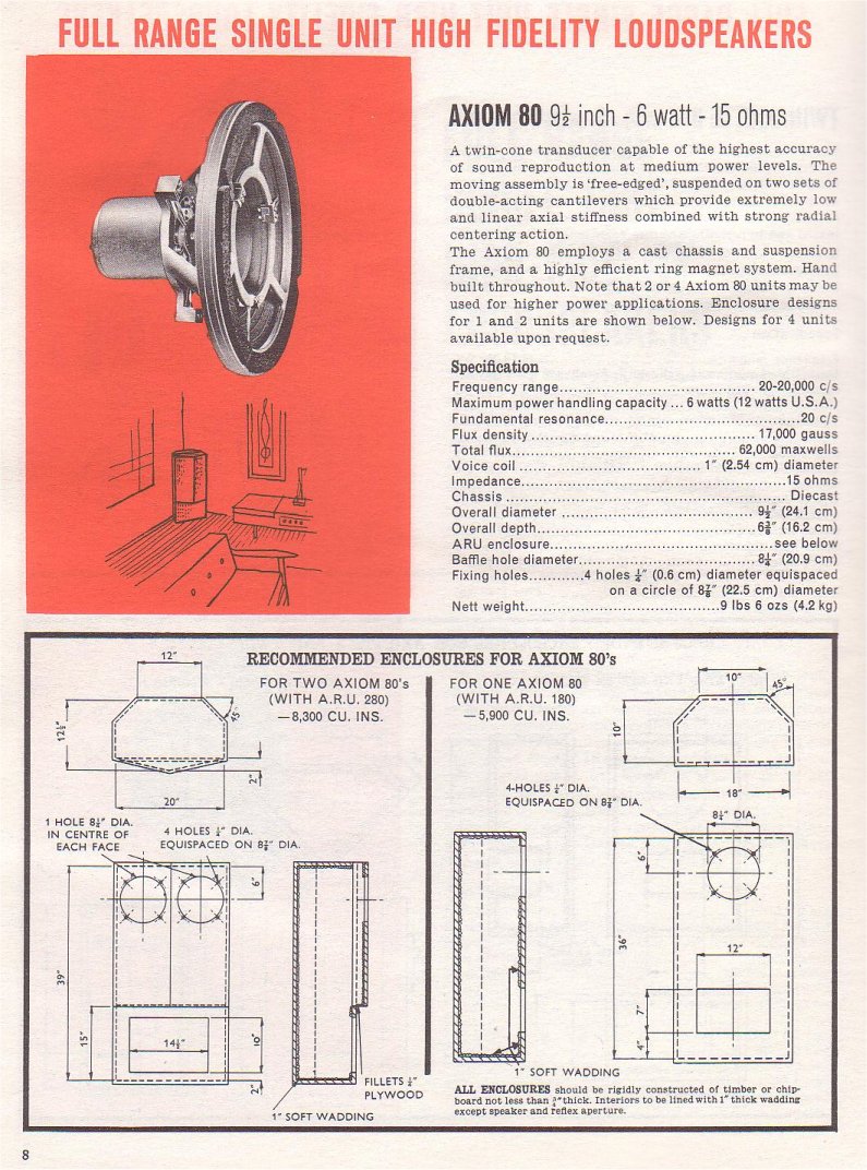

Thân chào các audiophile, tôi xin phép lập chủ đề này để chia sẻ học hỏi kinh nghiệm chơi , chinh phục loa Axiom 80. Đây sẽ là nơi chia sẻ tài liệu, kinh nghiệm phối ghép, kinh nghiệm đóng thùng loa cho Axiom 80, cách chọn dây loa, dây dẫn trong thùng loa ... chinh phục loa Axiom 80 Goodmans Axiom 80: Huyền Thoại Toàn Dải Khai Sinh Thời Kỳ Âm Thanh Hi-Fidelity Trong thế giới của những đôi tai sành sỏi, có những thiết bị không chỉ để nghe, mà để tôn thờ như một tôn giáo. Với tư cách là một người đã dành trọn 60 năm cuộc đời đắm chìm trong dòng chảy của nghệ thuật âm thanh hi-fi, tôi luôn coi củ loa toàn dải Goodmans Axiom 80 là một báu vật vô giá. Ra đời vào thời kỳ hoàng kim của kỹ thuật analog tại Anh Quốc, đây chính là "chén thánh" đích thực minh chứng cho một thời đại đỉnh cao cơ khí chính xác. Bước đột phá từ triết lý tự do Lịch sử của Axiom 80 bắt đầu vào khoảng năm 1948 tại nhà máy của Goodmans Industries, một trong những tượng đài lớn nhất về sản xuất loa lúc bấy giờ. Dưới bàn tay tài hoa của kỹ sư trưởng Ted Jordan, Axiom 80 ra đời không nhằm chạy theo số đông, mà để hiện thực hóa một giấc mơ thuần khiết: Tái tạo dải tần âm thanh rộng nhất từ một màng loa duy nhất mà không cần đến bộ phân tần phức tạp gây méo tiếng. Điểm làm nên sự kinh ngạc lan truyền khắp giới audiophile toàn cầu nằm ở cơ chế treo màng loa "không tưởng". Để triệt tiêu hoàn toàn lực cản ranh giới vốn có của gân loa và nhện loa truyền thống, Ted Jordan đã loại bỏ chúng. Thay vào đó, ông sử dụng một hệ thống gồm ba cặp thanh đòn kép siêu mỏng làm bằng vật liệu phíp (bakelite). Hệ thống cơ khí tinh vi này giữ cho màng loa giấy 10 inch dao động tịnh tiến tuyệt đối như một piston tự do. Nhờ cấu trúc độc nhất vô nhị kết hợp với khối nam châm Alnico cực mạnh đạt từ lực lên tới 17.000 Gauss, Goodmans Axiom 80 sở hữu những thông số đo đạc lý thuyết khiến các kỹ sư đương thời phải sững sờ. Nó đạt tần số cộng hưởng tự do cực thấp ở mức 20 Hz và dải tần đáp ứng phẳng mịn kéo dài lên đến tận 20.000 Hz. Giọng ca ma mị đi cùng năm tháng Sáu mươi năm qua, thứ âm thanh phát ra từ Axiom 80 vẫn luôn được mô tả bằng hai từ: "ma mị" và "tuyệt hảo". Do màng loa không chịu bất kỳ lực hãm cơ học nào từ gân và nhện, tốc độ đáp ứng của nó nhanh đến mức không tưởng. Khi phối ghép cùng những chiếc tăng âm đèn cổ chạy mạch Single-Ended công suất nhỏ, trung âm của Axiom 80 hiện lên mộc mạc, gai góc và sống động như thể ca sĩ đang đứng cất giọng ngay trước mắt người nghe. Độ động vi mô cực kỳ xuất sắc giúp những chi tiết nhỏ nhất trong tiếng kèn, tiếng dây guitar hay bộ gõ được bóc tách tơi mịn. Tuy nhiên, đỉnh cao thường đi kèm với sự mong manh. Khe hở từ tính quá hẹp khiến loa rất dễ bị kẹt rác hay bụi bẩn. Màng loa hở hoàn toàn cũng khiến các thanh treo dễ bị lão hóa, giòn gãy sau hàng thập kỷ. Thêm vào đó, với công suất chịu tải vỏn vẹn khoảng 6W RMS, chỉ một cú vặn quá tay vô ý từ tăng âm là có thể hủy hoại vĩnh viễn màng loa nguyên bản quý hiếm này. Dù đã chính thức ngừng sản xuất thủ công từ cuối thập niên 1950, Goodmans Axiom 80 vẫn sừng sững như một tượng đài bất diệt. Nó không chỉ là một củ loa đơn thuần, mà là di sản trường tồn của một nền kỹ nghệ âm thanh đậm chất lãng mạn và tài hoa. https://ukhhsoc.torrens.org/makers/Goodmans/index.html

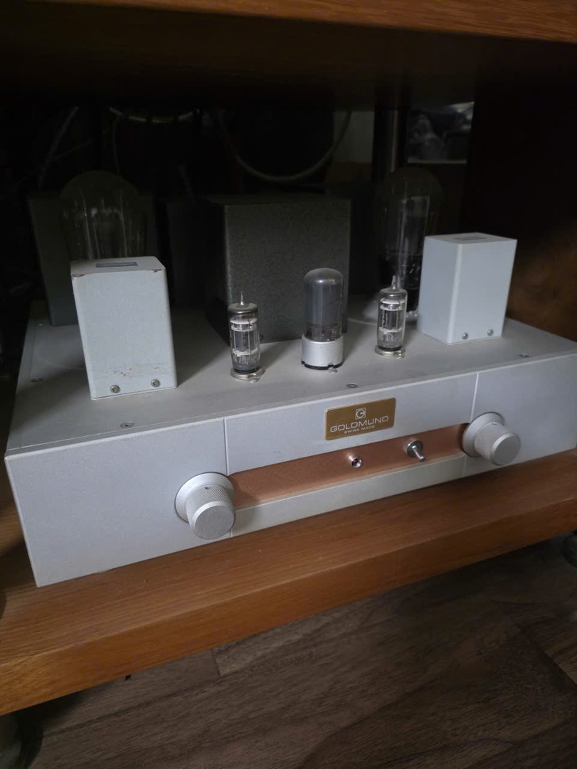

Chọn amp theo Gu nghe nhạc của bạn, dùng amp đèn se là ok ko cần công xuất lớn - tèo loa, tôi đang dùng 300se.
