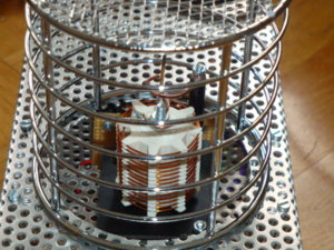

    Em cùng mới anh bạn tây mới làm xong cái này.Tổng cộng cũnh hết 3 tháng trời.
    Giới thiệu cùng các bác:

    Cai gì thế nay bác oi ? trông nhu cai chuồng gà phòng chống h1n1 :lol:

    Ở ta gọi cái này là cái bẫy chuột đó ạ. :lol:

    Trông kỳ quá phải không bác?.

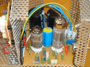

    Nó gồm 1 bộ nguồn cho hai bên trái và phải.Mỗi bên dùng 1 tầng drive và 1 bóng power PL519.
    Chasis này làm tạm để gá lên trông hơi xấu,chắc em phải làm lại cho nó bộ chasis khác.Cái này chỉ có bác B52 sợ thôi.Của bác ấy lái bằng sò còn của em lái bằng đèn. :D

    Đấy bác phai coi đồ ra thì moi biêt đuoc chú , Dê luoi mat cáo nhu vây Tô SU DIY phán la bây chuôt là phai !
    Bác Gia y lam chuông 20 kg đồng thau cho ba em nay đi nhi :lol:

    Cái này là power hả ngài?

    Khiếp, nhìn phát tửm :lol: Dưng mà có hay không ngài? Sensivity của nó được bao nhiêu ạ?
    Quê mình ở nhà xài nhiều bẫy chuột nên nhìn phát là nhận ra ngay, tài thật.

    Trông xa thì tưởng là pow
    Lại gần thì hóa ra là cái... sờ pích cơ :mrgreen:
    @Meli: cái này thì anh thạc sỹ nhà em làm ngon hơn nhiều

    Cái cục power là cục ở giữa,cò hai bên là hai cai loa tép.
    Em có yêu cầu anh bạn tây là làm sao nó phải kêu hay hơn Acapella TWS1

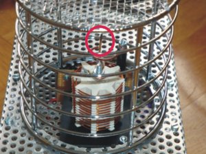

    Nhưng ngài làm cái đầu electrode bằng đồng thế này thì chỉ vài bữa là nó cụt lủn. Cuộn Tesla điện áp mấy nghìn volt mà ngài để hớ hênh thế này đúng là em cũng thấy lo thật.

    Cái bằng đồng thì tiếng rất hay,nhưng đúng là lâu lâu lại phải thay. :mrgreen:

    Cai plasma do la ly do minh da trinh bay tai sao no nguy hiem:
    - Ozone duoc boc ra tu nhien, tho loai nay bo phoi hon ca Malboro, Winston, Pall Mall! Khong nhung bo phoi ma con lai cao dau cho het toc dum.
    - Ruoi muoi dung vao la chet ngay nhung ruoi muoi khon hon, chu nhan se bi dien giat truoc, cai do chac tren 600V se lam tim dap manh hon.
    - Tweeter nay rat hap cho nhung nguoi hut thuoc la ma khong bao gio dem theo hop quet.
    Plasma nay la loai Omni, co le tot hon Acapella ve dispersion , nhung ve do nhay chac thap hon khoang 6db.
