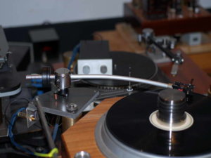

    [​IMG][/quote]
    cho xin tí review đi lão ơi.
    tracking force lão sài bao nhiêu mà để anti-skating nhiều thế. :D

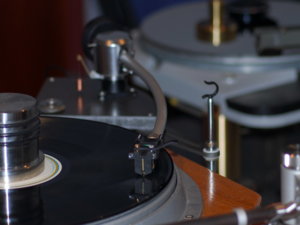

    Lão chơi kiểu Cầu Dây văng thế này thì chịu Lão rồi?
    Lão lại tiếp tục chơi kiểu bên nặng bên nhẹ thế này thì hai thằng bên này nó tranh nhanh,đánh nhau roài?
    Cartridge Em nhìn giống như Dynavector?

    Cây này là Living Stereo lão ạ. Em gắn với cái shell Orsonic AV-1s.
    Chơi kiểu cầu dây văng thế này hay hơn không thì chưa biết nhưng thay dây nhanh cực. Tha hồ nghịch. :D

    Đây là chiếc kim xuất phát từ chiếc kim Ortofon SPU Gold Limited bán ở thị trường Đức được ông D.Brakermier mang về nâng cấp và đặt tên cho nó là Living Stereo. Ông ấy đã bỏ hoàn toàn vỏ kim loại của kim và thay vào đó thân Titan. Ông ta cũng mài bớt phần bảo vệ dây nối từ cuộn dây đến 4 cực của cây kim. Ông ta cắt bỏ toàn bộ đầu kim và gắn vào đó theo kiểu chân giả một chiếc đầu kim do ông ta chế tạo bằng kim cương tự nhiên hình đầu con chim với phần mỏ là để phần tracking. Với phần mỏ này, trong khi cây kim nguyên thủy có thể để lực tì từ 3-5g được tăng lên từ 3-6g. Theo Brakermier, tracking của SPU nguyên thủy chưa được hoàn thiện và việc có quá nhiều lớp vỏ bên ngoài đã làm cho âm thanh bị nghẹn lại và cảm giác bị bí. Ông khuyến cáo khi sử dụng kim này, nên sử dụng với headshell Orsonic AV-1 để tận dụng khả năng dễ cân chỉnh của chiếc shell này và có thể cân chỉnh với mức độ hoàn thiện cao nhất. Ông cũng khuyến cáo để cải thiện âm thanh thì nên đi dây bên ngoài tonearm thay vì để dây bên trong tonearm. Jean Hiagra, một Audiophlie nổi tiếng người Pháp đã làm điều này. Theo Brakermier, hiện nay trên thế giới chỉ có khoảng 14 đến 16 chiếc kim Living Stereo Gold Limited mà thôi.

    Cũng hơi khó so sánh lão ạ vì dây trong cần là Vandenhul MCS-150S sau đó em thay thử ngoài cần 3 loại dây khác nhau gồm Vandenhul MCS-150M, Audio Note Kondo AN-AI Silver và dây đồng amorphous em mua của ngài Heiner Jakobi. Sau khi thử cả 3 loại trên cuối cùng em chọn dây đồng amorphous để xử dụng cho cây 3012 của mình. Để lát rảnh em chụp hình từng loại dây và review chi tiết hầu lão. :lol:
    À, còn vụ anti-skating em đã cho lùi vào trong thêm 1 nấc từ hôm qua. Có ý kiến cho rằng nếu lực tì đầu kim nặng hơn 2g thì không cần phải xài anti-skating. Là người có nhiều kinh nghiệm về vụ này, lão có thể nói rõ hơn cho em về vụ anti này không?

    À, còn vụ anti-skating em đã cho lùi vào trong thêm 1 nấc từ hôm qua. Có ý kiến cho rằng nếu lực tì đầu kim nặng hơn 2g thì không cần phải xài anti-skating. Là người có nhiều kinh nghiệm về vụ này, lão có thể nói rõ hơn cho em về vụ anti này không?[/quote]
    sorry lão hôm qua về nhìn thấy lão post rồi nhưng uống mấy ly đau đầu quá không viết gì được.
    đây là kiểu set Anti-skate của lovetube em gửi đến tất cả các AE của môn phái này và lão.
    nếu lão muốn set anti-skate thì phải set từ đầu , không phải kim set bao nhiêu grams là AS phải là bấy nhiêu đâu. sau khi lão set up tất cả các thứ song thì bắt đầu từ nấc đầu tiên gần bearing pivot của cây SME yêu quí của lão . lão chọn một đĩa có khoảng vài người hát bè và dynamic là tốt nhất cho setting AS .
    nghe kỹ rồi lão thêm một nấc nữa . rồi nghe coi dynamic thay đổi nhất là loa bên phải .
    nếu lão thấy hai vế nghe đều dynamic như nhau và âm thanh sân khấu đầy hơn là lão đã set đúng . lão thêm một nấc nữa thì lão sẽ thấy dynamic giảm đi và như thế có nghĩa là nhiều AS quá . thực sự ra như lão đã biết kim có lực đè trên 2g thì thường không cần AS . nhưng nếu muốn hoặc thích sài thì một chút AS là có thể gọi là đủ .nhiều AS quá thì thường là không tốt cho kim .
    chúc bác quậy vui vẻ nhé . :)

    Vụ chỉnh AS không phải em canh theo lực tì đầu kim đâu lão ạ. Em chỉnh AS theo cái Lp test của Shure. Tuy nhiên em sẽ thử làm theo lời khuyên của lão coi sao.

    Trong cái lp Shure của em có 1 track để chuyên chỉnh AS. Theo hướng dẫn thì em cứ chỉnh sao cho khi kim tiếp xúc với mặt dĩa mà cần không bị tạt vào trong là được ạ. Xin lão cho xin ý kiến chỉ đạo tiếp. :D

    Nếu là ý em thì cut đời cái dây treo.Lão thả cái cartridge vào cái track đấy thử coi.
    Nữa là Em thích set tracking force cho catridge gần tới ngưỡng maximum recommend,90-95%

    hóa ra là lão sài cách thức đó ( có phải track không rãnh ?). em thưa với lão là cách đó đã không còn được các nhà chuyên môn coi là đúng cách để chỉnh AS nữa . và những người của thế hệ chơi LP đời mới đã không dùng cách này lâu rồi , lý do rất dễ hiểu vì khi kim khi hát là hát trên rãnh đĩa chứ không phải trên đĩa không có rãnh như khi chỉnh AS trên những test LP không rãnh . vì vậy khi chỉnh và khi hát đã ngược nhau hoàn toàn vì thế nên cũng sai hoàn toàn . thập niên 60's thì họ cho là đúng và sài rất nhiều để chỉnh AS , nhưng giờ thì không.
    em nói có gì sai lão cho ý kiến chỉ đạo luôn nhé. :D

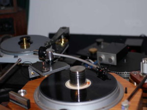

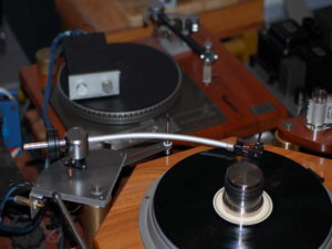

    đây là cây LGM-997 em mới cho chạy rà đây lão coi thấy có được hông ?

    Ấy dà.Đúng là quả chuối chứ không phải là củ chuối roài .Ném cái ống kiếng đó đi.trông thê này ai bẩu là người mẫu giờ nào đâu.
    Chơi được không Lão?Nó có biết khóc không? :lol: :lol:
    Đề nghị Lão tả qua khi nó khóc trước khi tất niên nhé
