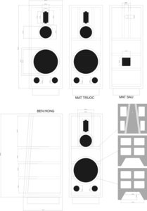

    Em tạm lên dự án thử nghiệm nho nhỏ, lấy ý tưởng cặp loa Daniel Hertz
    Xong cặp này nếu tốt sẽ tiến tới cặp bự kia luôn

    Cai thung bass do co the dung cho loa ken bac. Tuong lai se thu voi driver Tad, Goto. Cai monitor do, dem ra thu choi, thoi, dau ngo am thanh rat tot, va co the dung pasive xover, dung 1 ampli thay vi multi-amp. Cai thung bass da thu 2 way voi cai ribbon, single amp , am thanh cung kha hay.

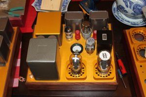

    Bac Meli,
    Day la ampli se dung de thu vai loai output tube, khoang 6 loai khac nhau voi cong xuat khoang 20W - 30W. Mot trong nhung tube do se la WE 212D. Ampli nay se giai dap thac mac ve am thanh cua nhung output tube .
    Ampli nay hoi khac biet la dung 2 mach regulated power supply, cho driver tube (550V) va output tube (1100V), hinh nhu chi co doc nhat mot hang dung regulated supply cho tube voi cong xuat cao, va dong dien khoang 1000V, la ampli 845 cua Verdier.

    Anh so sánh như thế này thì tốt quá.Khi có kết quả anh thông báo cho tụi en biết nhé.
    Rất nóng lòng trông đợi kết quả của anh.Thanks anh.

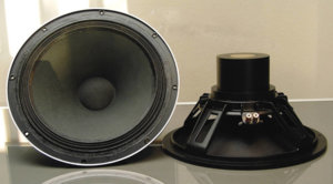

    Nhân tiện đây em muôn hỏi anh về driver bass SUPRAVOX.
    Em mới bị anh bạn Tây thuốc cho nên mua đôi driver này
    SUPRAVOX 400-2000 AlNiCo Ag
    Nam châm Alnico và cuốn bằng dây bạc.Em có được nghe qua thì có cảm nhận rất nhanh,gọn và rất hay.
    Đầu tiên thì em định thay cho đôi driver bass TAD 1601 trong dàn kèn,nhưng sau khi thử thấy hay quá nên em định lên thành một project mới có cấu hình như sau

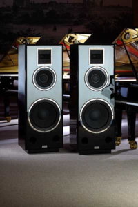

    Tep...Plasmatweeter CORONA
    Mid....Loa kèn của Lansche CUBUS
    Bass...SUPRAVOX 400-2000 AlNiCo Ag
    Dùng active crossover 2 ways.
    Đồ em đã chuẩn bị đầy đủ...chỉ còn thiếu người thiết kế design và kỹ thuật.
    Theo ý kiến của anh thì dự án này có khả thi không?
    Lansche Cubus

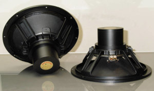

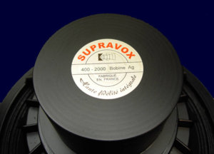

    Còn đây là driver SUPRAVOX 400-2000 AlNiCo Ag
    Fs 23 Hz, Qt 0.27, Qm 9, Qe 0.28, Vas 450 l, Mms 70 gr, Sd 855 qcm, linear Excursion 10 mm, AlNiCo Magnet 1.6 T, BxL 14.5, Durchmesser 404 mm, Gewicht 10.7 Kg, Cms 0,6 - Sensibility 97 dB/W/m

    Cai bass Supravox thi kha tot roi, nhung sao bac khong mua cai 400 EXC Field Coil?
    Mid....Loa kèn của Lansche CUMULUS: Cai nay minh khong biet dung driver gi nen khong co y kien. Ah, bac co the "muon" bac Giahy cai Goto de thu!
    Mot cach khac nua la dung 215 EXC o phan mid, voi do nhay 100db, imaging va soundstage khong bi khuyet nhu ken, cach nay thi minh tinh chac la vo dich. Muon hay nua, co the dung 4 cai moi ben, cach nay minh chua co dip thu, nhung co le khong xa trong tuong lai dau! (hehe, phong nao cung co loa, truong khi lam version 4 cai thi phai day bot di, ma chua biet day cai nao bay gio, kho chat het cho roi)
    Tep...Plasmatweeter CORONA: chi so plasma nay khong du do nhay de theo 2 chieu kia.
