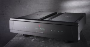

    Năm nay nhờ ơn Đảng và Chính Phủ cộng thêm sự ưu ái của đại lý Gryphon tại Vietnam nên em có dịp nghỉ lễ 30/4 dài tới 5 ngày hết sức thú vị với KALLIOPE, sản phẩm DAC mới của Gryphon. Kalliope, nữ thần của thơ ca sử thi và tài hùng biện hay còn gọi là Calliope (có nghĩa là "giọng hát tuyệt vời"), nữ thần của âm nhạc trong thần thoại Hy Lạp. Đây là sản phẩm DAC đầu tiên và duy nhất cho đến nay của Gryphon. Như chúng ta đều biết, nhạc số đến với người tiêu dùng phổ thông lần đầu tiên vào đầu thập niên 80 nhờ sự ra đời của các hệ thống chơi đĩa compact. Trong thời gian đầu, âm thanh của nhạc số thường bị chê là giả tạo và khô cứng. Tuy nhiên với những tiến bộ về mặt công nghệ, trong những năm gần đây người tiêu dùng đã có thể thưởng thức các bản nhạc số với âm thanh mượt mà, mềm mại không kém gì chất âm do đĩa nhựa (Vinyl) tái tạo. Trong gần 18 năm, nhạc số thường được ghi lại trên đĩa compact ở định dạng 16bit/44.1kHz. Năm 1998, Gryphon giới thiệu CD Player CDP-1. Đây chính là sản phẩm đầu tiên trên thế giới áp dụng định dạng 16bit/88.2kHz và được giới chuyên môn cũng như người tiêu dùng đánh giá rất cao. Có lẽ với những ai yêu mến Gryphon đều biết, Flemming E Rasmussen (FR) người sáng lập và điều hành Gryphon luôn đi tiên phong trong việc áp dụng công nghệ chuyển đổi (nâng) tần số lấy mẫu vào các sản phẩm kỹ thuật số của hãng. Tuy nhiên, với những yêu cầu khắt khe về chất lượng âm thanh của người tiêu dùng nên định dạng nhạc số với độ phân giải lên tới 24bit/192kHz nhanh chóng xuất hiện với Gryphon Adagio ra mắt vào năm 2001 và Mikado vào năm 2003. Năm 2008 FR vẫn là người dẫn đầu khi giới thiệu tới công chúng CD Player Mikado Signature với định dạng 32bit/192kHz có thiết kế dual mono, cân bằng hoàn toàn đối xứng (tính xác thực của cái vụ “đầu tiên trên thế giới” cần phải kiểm chứng lại vì em đã đọc ở đâu đó dCS cũng tự nhận có rất nhiều sản phẩm đầu tiên trên thế giới như: DAC 24 bit/ 96kHz năm 1994, DAC và ADC 24 bit/196 kHz năm 1997. Năm 1998, dCS cũng là hãng đầu tiên cho ra các máy mã hóa chuyển đổi DSD và upsampler DSD. Năm 1999, các thiết bị chuyển đổi từ PCM sang DSD đầu tiên cũng của dCS). Có lẽ không chấp nhận làm “người đến sau” nên ở Munich High End Show năm ngoái (5/2013) Gryphon giới thiệu DAC Kalliope, sản phẩm có định dạng 32bit/210kHz đầu tiên trên thế giới. Thú thật, tuy là đồ hãng cho mượn nghe thử chưa biết chất lượng âm thanh ra sao nhưng nghe nói giá tới 19.800 Euro em vẫn thấy choáng váng, xây xẩm mặt mày nên khi khui thùng sản phẩm hai tay cứ run bần bật. Kalliope sử dụng 1 chip EES Technology Sabre 32bit ES9018 cho mỗi kênh. Thật ra con chip đình đám ES9018 này không xa lạ gì với anh em vnav, một số bác đã dùng nó để DIY DAC. Có một thời gian khá dài em sử dụng và nghe qua con chip ES9018 này ở đầu Blu-ray Oppo BDP-95 với giá chỉ tầm trên 1 ngàn Dollar. Oppo 95 cũng được trang bị 2 chip ES9018 Sabre 32bit, 1 cho 7.1 channel và 1 cho stereo. Em đã dùng thử Oppo 95 làm nguồn phát cho hệ thống 2 kênh kết nối qua cổng XLR stereo output. Với một số CD quen thuộc, chất lượng âm thanh stereo của đầu chuyên phát Blu-ray này thật sự làm em ngạc nhiên. Âm thanh tuy hơi thô nhưng vẫn khá mộc mạc, mượt mà, rộng mở. Độ động và sound stage được thể hiện tương đối tốt. Tiếng treble cao và trong, tiếng bass rõ nét, gọn gàng. Điều làm em thích thú nhất chính là dải trung của Oppo 95, nghe nó gần giống như chất âm của đĩa nhựa, cảm giác rất mời gọi và lôi cuốn. Chính vì thế em rất tò mò, không biết FR khai thác con chip ES9018 này ra sao và hy vọng lát nữa đây khi test Kalliope trên hệ thống của mình chất âm của nó sẽ qua mặt được . . . . . . Mikado Signature.
    Cũng giống như các sản phẩm khác của Gryphon, phần vỏ thiết bị là sự kết hợp giữa nhựa acrylic trong với nhôm phay đen tinh tế và sang trọng. Mặt trước Kalliope bố trí các nút chức năng cảm ứng trực quan và dễ sử dụng gồm: On/Standby, Mute On/Off, Input, Digital Filter, Up-Sa (up từ 32bit/192kHz lên 32bit/210kHz), Phase +/- và Menu. Mặt sau có 14 kết nối gồm 1 kết nối đầu vào Balanced 110 Ohm, 3 kết nối đầu vào BNC single-ended 75 Ohm, 1 kết nối đầu vào và 1 kết nối đầu ra BNC 75 Ohm cho word clock, 1 kết nối đầu ra Balanced 110 Ohm dành cho de-jittered (chịu em chưa hiểu cái này kết nối có tác dụng gì), 4 kết nối đầu ra 2 Balanced và 2 RCA cho analog, 1 kết nối vào và 1 kết nối ra cho 12V (cái này dùng làm gì em cũng chịu vì chưa tìm hiểu kỹ), cuối cùng là 1 cổng kết nối đầu vào dành cho USB. Để có cái nhìn trực quan hơn dù chưa được sự đồng ý của đại lý Gryphon Vietnam em đánh liều “mổ bụng” Kalliope coi xem bên trong lòng, ruột, phèo, phổi, tim, gan nó như thế nào. Bên trong máy được Gryphon thiết kế rất cân xứng, gọn gàng và đẹp mắt. Toàn bộ bảng mạch in đều sử dụng loại 4 lớp để đảm phân phối điện cũng như chuyển giao tín hiệu tối ưu nhất. Với cấu hình hình dual mono, hệ thống dây điện đi bên trong máy được cắt ngắn tới mức tối đa. Nguồn cung cấp điện riêng biệt được cô lập hoàn toàn cho 3 phần: analog, digital và điều khiển. Để ổn định và tối ưu hóa chất lượng âm thanh Gryphon dành chi phí đầu tư khá nặng ký (cả nghĩa đen lẫn nghĩa bóng) cho phần điện nguồn. Mỗi kênh analog trong Kalliope sử dụng một biến áp hình xuyến 65 VA to vật vã cùng 28 tụ điện với tổng điện dung 34.000 Micro Fara (Mikado Signature chỉ có 15 tụ điện với tổng điện dung là 15.000 Micro Fara). Theo FR, để âm thanh đạt được tính chi tiết và độ động cao hơn nên ông không sử dụng tụ lớn mà sử dụng nhiều tụ điện điện dung nhỏ đấu song song. Cái hộp chữ nhật to, đen em khoanh màu cam các bác thấy trên hình chính là một nguồn xung với điện áp ra 12v dành riêng cho mạch digital. Còn cái hộp đen kế bên, nhỏ hơn khoanh màu xanh là một nguồn xung nữa với điện áp ra 5v dành riêng cho phần điều khiển. Để tránh can nhiễu phần digital và analog được đặt nằm độc lập và ngăn cách bằng 2 tấm đồng khá dày. Trên bo mạch digital, 2 khoanh màu đen là 2 DAC module bố trí đối xứng với chip ES9018 Sabre 32bit (khoanh màu đỏ). Mỗi chip ES9018 Sabre 32bit tích hợp 8 nhân chuyển đổi D/A riêng biệt cung cấp cho người sử dụng lựa chọn nguồn PCM (Pulse Code Modulation) upsampling với độ phân giải lên tới 32bit/192kHz và 32bit/210kHz. Tốc độ clock rate lên đến 40MHz trong D/A làm giảm thiểu độ nhiễu, méo âm, hiện tượng sai tín hiệu số (jitter) và loại bỏ tiếng ồn nền ngăn không cho chúng tác động đến âm thanh. Với quan điểm, trong khi chuyển đổi (nâng) tỷ lệ mẫu thì không thể khôi phục thông tin bị mất và cũng không tạo ra thông tin mới nên Kalliope sử dụng thuật toán để thực hiện các tính toán toán phức tạp với tốc độ cực cao và cực kỳ chính xác. Nói chính xác là Kalliope chỉ đơn giản thực hiện đúng tỷ lệ chuyển đổi mẫu trong điều kiện làm việc tối ưu cho các mạch kỹ thuật số và analog, cho phép chúng để tái tạo chính xác tất cả các thông tin có sẵn. Quá trình chuyển đổi tỷ lệ mẫu cho phép thực hiện một cách đơn giản với bộ lọc chất lượng cao bao gồm một tụ Mica bạc duy nhất. Đầu vào USB tương thích với các định dạng âm thanh thông qua máy tính: 44.1, 48, 88.2, 96, 176.4, 192, 352,8 và 384 kHz lên đến 32 bit và DSD: 2,822, 3,072, 5,644, 6,144 MHz. Em giải thích một tí về định dạng âm thanh DSD (Direct Stream Digital) dù đã đọc qua nhưng chưa hiểu gì mấy. Không giống như PCM chính tiêu chuẩn được sử dụng cho đĩa CD, các tập tin WAV . . . . vv, DSD sử dụng xung và tỷ lệ mẫu lên đến 6,144MHz. DSD là cốt lõi của định dạng SACD (Super Audio CD) và đáng tiếc là bây giờ hầu như không còn được sản xuất mới nhưng nó vẫn tồn tại như một nhân chứng lịch sử trong thư viện phần mềm của mỗi chúng ta. SACD được coi là định dạng âm thanh có độ phân giải cao nhất hiện nay có sẵn dành cho người tiêu dùng. Bảng mạnh nhỏ, khoanh màu trắng nằm giữa 2 module DAC chính là bo mạch điều khiển. Khoanh màu tím có logo và chữ The Gryphon là hộp mạch USB. Như các bác thấy trên hình, Gryphon cũng đầu tư cực kỳ kỹ cho phần khuyếch đại tín hiệu analog. Mạch analog của Kalliope không dùng IC mà sử dụng toàn transistor cao cấp. Tụ xuất âm cũng dùng 2 tụ Silver Mica của Mundorf cho mỗi kênh trái và phải. Nhìn những linh kiện cao cấp được FR chọn lọc kỹ càng như vậy em tự nhủ âm thanh chắc sẽ . . . không tệ.
    Sau khi đóng nắp Kalliope, em lấy Mikado Signature làm cơ, sử dụng dây điện nguồn Zensati Seraphim. Kalliope sử dụng dây điện nguồn Zensati No.3. Kết nối Mikado với Kalliope bằng dây digital Odin XLR của Nordost. Và bài test đầu tiên là track 9, Tam O' Shanter do Sir Malcolm Arnold chỉ huy dàn nhạc trong album MEPHISTO & CO của hãng đĩa Reference Recordings phát hành. Trước khi nghe album này em có đọc lời ghi chú ghi trên bìa đĩa đại khái nội dung là “Nên được lắng nghe một cách thận trọng bởi bất cứ ai có bệnh tim”. Mở đầu bản nhạc, tiếng đàn dây hòa với nhau mang sắc thái lạnh lẽo, bi thương với âm lượng nhỏ làm nền cho tiếng Flutes trong sáng, tươi tắn cất lên cao vút. Nối tiếp tiếng Flutes là tiếng trầm ấm như nỉ non, than vãn của kèn Basson. Sắc thái bản nhạc trở nên hung hãn bởi tiếng Trombone được tiếp nối bằng tiếng Tuba run rảy, gầm gừ bao trùm cả dàn nhạc. Tiếng Timpani vang lên dồn dập, căng, nảy. Dàn đàn dây cùng hòa nhịp chạy trước, dàn kèn gỗ, kèn đồng đồng thanh cất lên như rượt đuổi với tốc độ nhanh chóng mặt cùng với âm thanh của Castanets lốp cốp vang vọng như tiếng vó ngựa. Thú thật khi nghe đến đoạn này âm thanh của dàn nhạc tạo cho em ảo giác là mình đang ngồi trên mình một chú ngựa chiến phi nước đại với tiếng gió gào thét hai bên tai. Khi tiếng Bass Drum vang lên như tiếng sấm trong cơn bão cùng với âm thanh của tất cả nhạc cụ trong dàn nhạc đưa khúc nhạc lên đỉnh điểm cao trào, tạo nên cái kêt bi thảm của bản nhạc. Quả thật đây là một track nhạc quá “khủng” dùng để test dải động, độ động, độ “hoành tráng” của hệ thống. Thông qua Mikado Signature và Kalliope, hai sản phẩm này tái tạo được âm sắc phong phú của từng loại nhạc cụ hết sức tự nhiên, thanh thoát, tốc độ và khả năng đáp ứng cao. Dải động và cường độ âm thanh xuất sắc. Không gian sân khấu tái hiện cực kỳ sâu, rộng. Lớp lang nhạc cụ thể hiện rất trật tự, rõ ràng và quan trọng nhất là nó truyền tải được cảm xúc âm nhạc đến với người nghe. Quả thật âm thanh của bộ đôi này ngoài ưu điểm về độ động và không gian “hoành tráng” nó còn thể hiện được chất âm rất gần với đèn điện tử 3 cực. Theo nhận định cá nhân, để có thể mô tả một cách đơn giản ngắn gọn đó chính là 3 từ: Mượt. Ngọt. Ấm.
    Để xác định chính xác hơn về chất âm gần với đèn điện tử của cặp đôi này em thử nghiệm track 12 Breacking Silence trong album cùng tên của Janis Ian. Ngoài âm nhạc tuyệt vời, đây là album có chất lượng ghi âm xuất sắc được thu âm trên máy ghi 24 track và kỹ thuật xử lý hoàn toàn analog, dùng amp đèn điện tử để khuyếch đại. Tiếng tiếng va đập và cộng hưởng tưng bừng của bộ gõ, tiếng treble cao vút , mịn màng, lung linh, tinh tế dưới bàn tay điêu luyện của Jim Brock. Tiếng contrabass của Chad Watson căng mạnh, dứt khoát. Tiếng guitar điện Dan Huff của réo rắt, nỉ non. Tiếng guitar của Janis Ian gần gũi mê hoặc hòa với giọng hát tinh tế, truyền cảm của bà. Đúng như mong đợi, chỉ sau một vài ca từ giọng ca của Janis Ian cất lên thanh thoát, nhẹ nhàng, tự nhiên, ngọt ngào, ấm áp và mượt mà. Sau khi nghe một loại track nhạc quen thuộc chuyên dùng để test thiết bị đều được bộ đôi này thể hiện rất xuất sắc. Để kết thúc cuộc trải nghiệm, CD Jazz at the Pawnshop được đưa vào máy. Track 3 High Life của Stampen, một bản nhạc rất quen thuộc được thâu âm tốt và ban nhạc chơi cực kỳ ngẫu hứng. Bản này chắc em nghe không dưới 100 lần. Tiết tấu và nhịp điệu của bản nhạc được thể hiện xuất sắc. Tiếng ly tách chạm nhau leng keng, tiếng người nói lao xao, tiếng nhạc tuôn trào đầy hứng khởi. Dù đã cố gắng kiềm chế nhưng em vẫnkhông thể không lắc lư cái đầu, nhịp nhịp cái chân (chân “chính” chứ không phải chân “giữa” nha các bác) theo từng điệu nhạc.
    Quả thật khi nghe Kalliope cảm giác rất mời gọi và lôi cuốn làm em liên tục thả hết đĩa này đến đĩa khác qua nhiều giờ đồng hồ liên tục mà vẫn chưa muốn ngừng. Nói thì nói vậy thôi chứ Kalliope có một điểm yếu “chết người” đó là nó có thể là tác nhân gây “tan vỡ hạnh phúc gia đình” :D Chả là thế này. Mấy ngày nghỉ lễ trừ lúc ăn cơm và ngủ ra, thời gian còn lại em toàn cắm đầu trong phòng nhạc suốt. Nghe tới tận 1-2 giờ sáng. Hôm thứ nhất, thứ hai "gấu" còn nhẹ nhàng qua nhắc nhở về ngủ nhưng tình hình mấy ngày kế tiếp không thấy thay đổi. "Gấu" cáu sườn, gắt um củ tỏi đòi đập hết giàn máy đi bán sắt vụn. Hãi quá, vừa qua lễ mặc dù không muốn tý tẹo nào nhưng vì hạnh phúc gia đình nên em đành đem Kalliope đi trả. Híc híc híc.

    Phần cảm thụ âm nhạc xuất sắc, nhưng FR sẽ trừ tiền nhuận bút cái câu " biến áp hình xuyến 65VA to vật vã ..."
    Anyway, lâu lắm mới đọc được 1 bài viết hay như thế này, cứ tiếp tục cụ nhé , Tks

    Đọc bài viết của Bác thật ấn tượng, làm em muốn sở hữu em DAC này quá!

    Bác C đánh giá về thiết bị và cảm nhận của bác hay quá, nhưng em nghĩ bác ko dễ dàng mà trả lại hãng như vậy nếu ko có nhược điểm mà bác chưa ưng.
    Và cảm nhận của bác khi nghe Vivaldi của Dcs với Mikado Signature + Calliope này?
