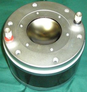

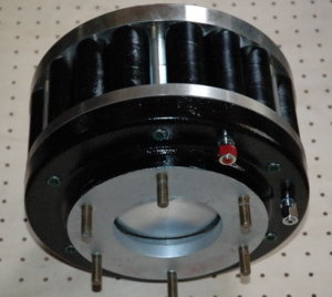

    Cau tao cua Goto va YL

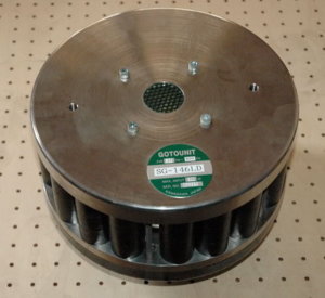

    GOTO 146LD nhìn giống băng đạn của khẩu súng máy trong mấy film Mỹ quá anh ơi :mrgreen:

    Hai thằng này cấu tạo khác nhau nhiều quá. Không hiểu cơ chế hoạt động của nó thế nào bác nhỉ?

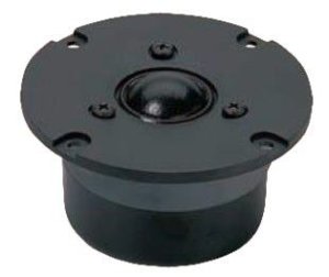

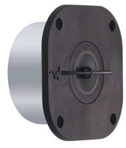

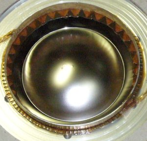

    Thật ra cấu tạo của YL và GOTO thì cũng giống như dome tweeter thường thôi. Có hai loại dome, đó là convex và concave, coi như 2 cái này không dùng compression chamber như JBL và Altec, chỉ dùng phase plug. Thật ra GOTO làm 2 thứ luôn, cái SG370 là convex (cái dome lồi ra) giống cái tweeter đen, SG146LD là concave (cái dome lõm vào) giống cái Focal T90 này (cái tweeter này cũng có pháe plug nhưng rất nhỏ).

    Vì diaphragm là 50mm, ra cái throat 30mm (âm thanh bị compressed từ 50mm ra 30mm) nên nó cũng vẫn gọi là compression driver. Tuy nhiên tùy hãng làm, mỗi hãng design compression chamber hơi khác, như JBL, Altec thì dùng phase plug rất lớn, tròn như nữa trái cau, âm thanh đi lên qua mấy đường rảnh , TAD 2001 thì dùng phase plug như nữa trái cau, nhưng lỗ hơi gồm nhiều lỗ nhỏ . Những tweeter như Focal thì diaphragm nằm ở ngoài không có compression chamber.
