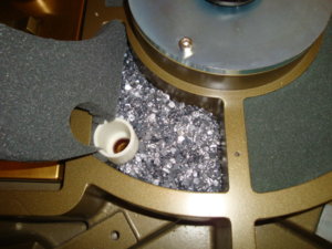

    Em lấy máy ra đo thì độ dung phần chasiss treo của Thorens Reference thì kết quả cho thấy là chỉ điều chỉnh được từ 3Hz chỗ núm để cao nhất và tới 9Hz chỗ núm để thấp nhất thôi bác ạ.Kết quả của em phù hợp với thông số của Thorens cho,đúng là họ nói thật không phét. :D
    Đây là vài ảnh so sánh.
    Chasiss treo của Ref.
    Bearing + mâm: EMT 927, EMT 930,Thorens Ref

    Không có gì bác ạ,em cũng hay thích tò mò xem nó hiếm vì sao và cũng đanh thích diy 1 cái hơn Ref.
    Có nổ quá không bác :lol: :lol: :lol:
    Cái subchasiss treo của Ref. còn có 1 cái hay nữa là xung quanh bearing được đổ đầy chì để chống cộng hưởng.
