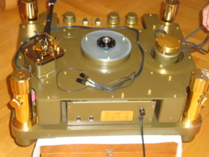

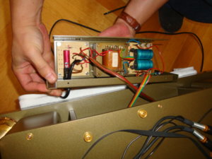

    Có ngay bác à.Bác nguyenha đã chụp hộ em từng chi tiết để chuẩn bị ch diy project mà :D
    Power suply đằng sau máy.
    Nắp trên

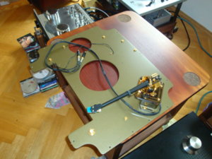

    Ống đỡ phần cáp treo.
    Một trong 4 cái hệ thống cáp treo.

    Chất liêu Nhôm là Chsinh đung không bác ?

    Phần điều khiển phía trước máy.Rất cẩn thận khi tháo phần này vì ốc vít bằng nhôm,rất dễ toét.
    Đã tháo rời.
    Motor mằm bên trong cái ổ này.
    Rất may là có bác nguyênha giúp nên em mới tháo được nó ra tan tành để vệ sinh,dầu mỡ mới và kiểm tra các linh kiện điện(tụ, trở vv...) xem có còn ok không.
    Phải nói là cái máy này cò cực mới bác ạ.Ông chủ cũ hầu như dùng rất ít.
    Phần công việc hôm qua em và bác Nguyenha làm nếu đưa đến hãng ông Rolf Kelch thì hết từ 2000-3000 Euro nếu phải thay 1 ít tụ.
    Bác có dám máu như em không? :lol: :lol:
    Mấy thằng bạn tây mà nó thấy em làm thế này thì nó chết khiếp. :mrgreen:

    Em thấy tài liệu thì ghi là nhôm nhưng nếu gõ vào chasiss thì có cảm giác chắc, nặng như kiểu gang ở quê nhà ý bác ạ.

    Chỉ có cái nắp trên cùng(cái để gắn cần vào )là bằng nhôm.
    Còn lại toàn bộ là gang đúc bác à.
