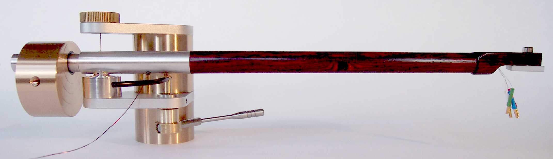

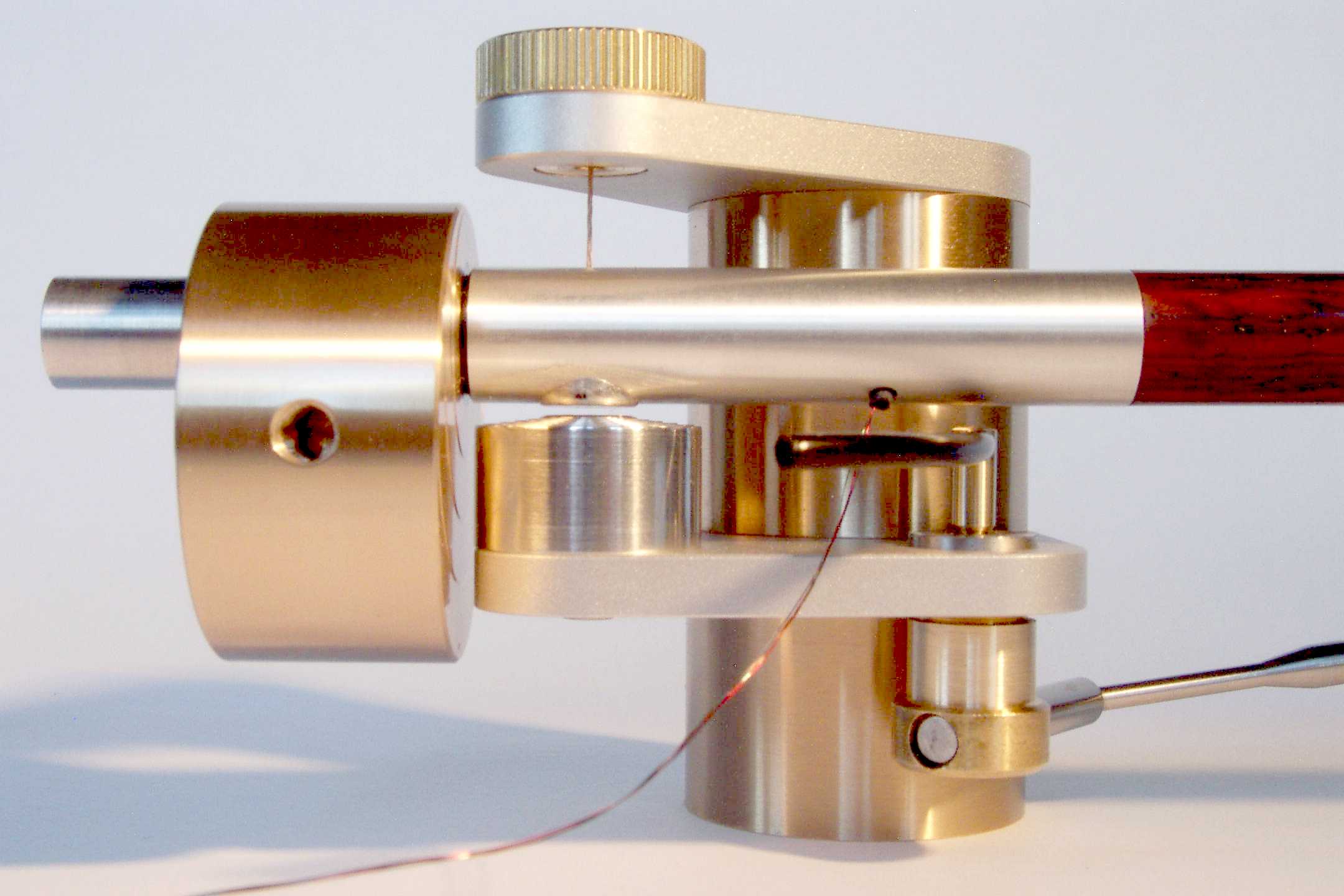

    Cháu nó đây ạ.Bác thấy có phức tạp lắm không?

    Cần này em nghĩ cứ để bên đó, bác đừng mang về Việt Nam, mùa thì nóng ẩm mùa thì hanh khô, em sợ nó có thêm tính năng tự động cân chỉnh tracking angle.

    Cái cần này của Musical Life Conductor ,một người Việt Nam đầu tiên import cần này vào Mỹ ở Los ANgeles, mình thấy ở The SHOW 2009, nhìn cần này hơi giống Schroder, bữa đó thấy người designer setup cái cần này hơi khó khăn, gần nữa tiếng mà chưa đi tới đâu.

    Vâng bác Unison,
    cái cần bác post hình lên thì hoàn toàn bình thường,không phải là magnet.Nó là model Fortissimo đời đầu,được Musical Life gắn cùng với cái mâm Jazz là model rẻ nhất của họ.
    Musical Life chỉ làm model Conductor là dùng magnet.Trong Conductor cũng phát triển tới MKIII SE.Còn cái cần em định mang về cho mấy bác thử công nghệ cao của Đức là Conductor Vocalitas là model đặc biệt và cao nhất của Conductor.
    Cần này về nguyên tắc cấu tạo chung thì như Schroeder Reference,nhưng khác nhau ở điểm là Schroeder thì dùng dây treo còn cái này thì cũng magnet treo nhưng không dùng dây mà cái cần được treo lên do magnet dính vào nhau tại 1 point.Như vậy độ nhậy rất cao,nên việc set up không khó nhưng đòi hỏi thời gian nhiều hơn cần thường.
    Trong những cần hiện đại thì dân chơi bên em đánh giá cái cần Conductor Vocalitas này rất cao.Trên thực tế thì giá mới cái cần này cũng cao hơn Schroeder Reference là model cao nhất của Schroeder.
    Những cần đời mới cũng có nhiều cái được nghiên cứu và dùng công nghệ rất đặc biệt,nên cho ra thứ âm thanh cũng rất đặc biệt.Em muốn bổ xung 1 chút cho bác Giahy về cái hay của cần nam châm thôi ạ.

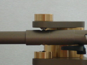

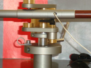

    Đây là hình điểm tiếp xúc treo cần bằng nam châm(one point magnet) để dễ hình dung.
