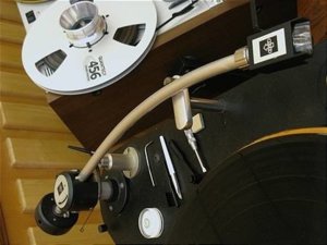

    EM có mấy nhận xét con gà cồ về cây cần LGM của các cụ có gì các cụ bỏ quá cho.
    Em thấy cục tạ màu đen có chia vach hẳn hoi, dùng để dễ dàng khi xét up arm, vậy các vạch này có chuẩn không ạ :D nghĩa là không cần phải dùng cân kim cân keo gì cả cũng có thể setup cartridge được có đúng không ạ ? Em đoán không nhầm thì tube các cụ làm nhẹ hơn cái tube xịn, nếu lực momen tao ra bởi chuôi arm sẽ làm cho kim bị trượt nên khả năng phải cho nó cái cục antiskating là có đấy ạ :D

    Báo cáo cụ các vạch này không còn chuẩn nữa kể từ khi em thay cái ống cần mới. :D Nghĩa là phải dùng cân thì mới có thể set up lực tì đầu kim chính xác được cụ ạ.
    Cái ống cần mới dài hơn ống cần cũ khoảng 1,3 lần và nặng hơn khoảng 1,5 lần. Em đang cho gia công thêm 1 cục tạ đối trọng nữa thì mới chạy thử được cụ ạ.

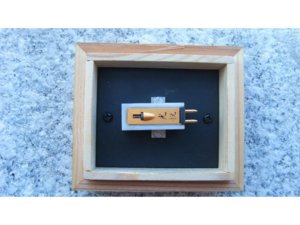

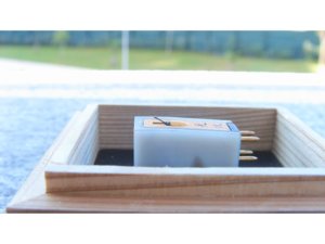

    Em đã nhận thêm hình của cái Onyx,Bác Giahy tinh thật,nó đã bị làm lại.
    Các bác soi thêm giúp em nhé.

    Em coi lại thì hình như cái cần này cũng có Antiskating.Không biết khi cần nặng lên thì cái này còn có tác dụng như lúc đầu nữa không?
    Bác Giahy coi giùm em xem cái phần có dấu + và - này có phải là antiskating không?

    Bác ơi nếu kim của bác bị sửa rồi thì cái giá 2.3k không hề là giá hấp dẫn đâu ạ, mà nhìn lộ như thế thì chắc là nó không được sửa bởi một ai đấy là Koetsu hoặc con cháu , hàng xóm ông ấy những người làm việc trong Musasi Kosugi lab. Thỉnh thoảng trên yahoo cũng có xuất hiện Koetsu, nếu bác có hứng thú thì khi nào nó xuất hiện em sẽ thông báo bác. Với lại như em nói hôm qua, cái kim có giá trị ở cả phần đá Onyx nữa, em nhìn thấy cái vỏ thấy có vẻ không ổn bác ạ.

    Vâng,cám ơn bác nhiều.Em thấy cũng không ổn lắm.
    Nếu bên Nhựt có cái onyx,coral stone hay Jade nào xuất hiện thì bác chỉ giùm em nhé.
    Trước mắt em ăn cháu này vì cũng đã tìm từ lâu bây giờ mới thấy: Kiseki Agate Ruby

    cây này độ thành 12" trông đệp quá .
    đúng là cây này có anti-skating và vẫn sử dụng tốt với ống khác .

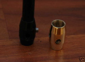

    cái ống cần em gủi cho bác là của hãng tây làm,nó bẻ không đẹp và luột như bac Giahy. :D
    Em gửi để bác tham khảo,góc bẻ của nó là 22° cũng là sai đấy bác ạ.

    dạ em nghĩ cái ống bác gửi em sẽ cố mod lại cho đúng nhưng sẽ là hard time cho em đấy ạ :( .

    bearing này cho chất âm tốt và rất chi tiết . không tin bác cứ thử coi em sẵn sàng phục vụ.
