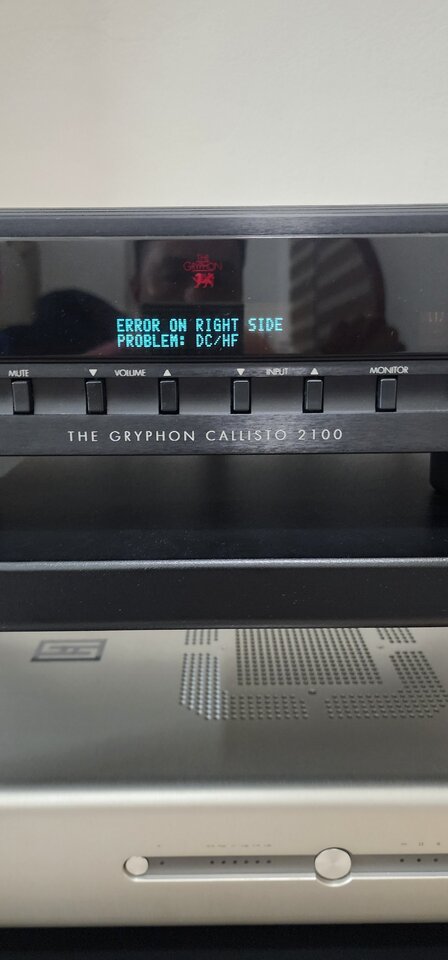

E chào các bác trong nhóm. Em có con calisto 2100 gần đây nghe khoảng 1 tiếng liên tục bị hiện tượng trên rồi tắt nguồn. Phải chờ 1 lúc bật nguồn lên mới hđ trở lại. Các bác trong hội có biết bệnh gì và có thể liên hệ ai để sửa được ko ạ. Em cám ơn các bác rất nhiều.

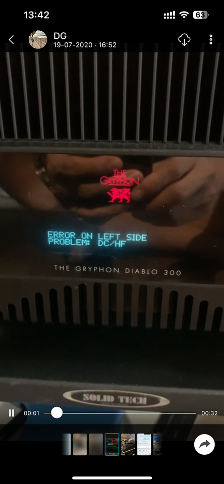

Trước con d300 của e cũng bị lỗi vậy. E rút hết thiết bị ra rồi cắm chặt chẽ lại tất cả thì không bị lỗi nữa. E đoán là do bị move tiếp xúc ở 1 jack nào đó nên amp nó tự bảo vệ nguồn. Bác thử làm giống e xem sao.
Cám ơn bác G250. Em Callisto 2100 của e khi thay bằng dây nguồn khác và cắm chặt rắc nguồn thì chạy ổn định và ko bị hiện tượng báo lỗi nữa.

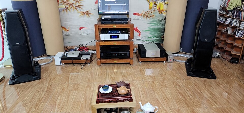

Có cụ nào thử chơi pow gryphon với loa Marten chưa nhỉ.... Em đang chơi với avalon thấy hay đang ý định đổi sang marten bird2

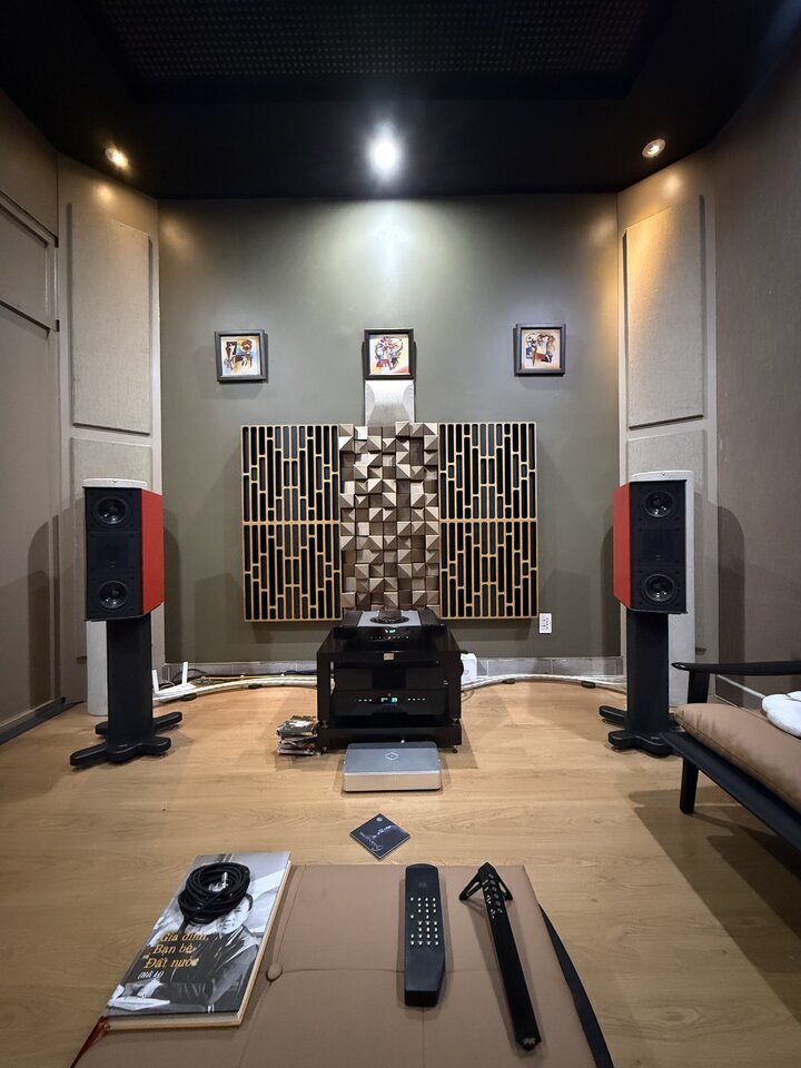

Góc nghiêng của loa la gần như nhau đó bác . Do con marten chân nó to vuông nên nhìn cảm giác thôi bác .
