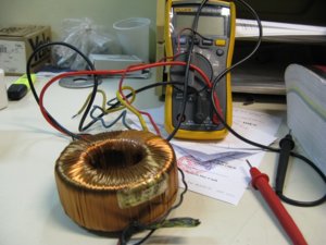

Re: GVTeam Second Edition (GVSE) Cái này quấn lại làm cục nguồn cho ampli được không các bác nhỉ? Tối qua em mới tháo thứ cấp, còn sơ cấp chưa tháo, do không biết lai lịch cục này dùng cho việc gì nên để xem sơ cấp có phải vào 220v hoặc 110v hay không nên e để lại chưa tháo. CN này e mang ra cafe cho các bô lão xem rồi phán ạ.

Re: GVTeam Second Edition (GVSE) Em cũng vừa dính 1 cục xuyến nên .... em hiểu bác. :lol: Em quấn 25-0-25v, hai cuộn riêng biệt, có CT. Xong quấn băng keo đàng hoàng, cắm điện vào đo. Hic, không có vol nào hết, đo riêng từng cuộn thì vẫn ok 25-0. :mrgreen:

Re: GVTeam Second Edition (GVSE) Em đoán bác đấu lộn đầu -cuối khi nối hai cuộn lại với nhau, nhớ là cuối đầu này đấu với đầu cuộn kia, kiểm tra lại tí nhé. Chúc bác thành công.
Re: GVTeam Second Edition (GVSE) Hôm em thấy cục nguồn xuyến bác ToniHoi bứt sơ cấp là em muốn té luôn :lol: , nay thêm cục của bác Bảy nữa... fe xuyến sơ cấp dây bao la làm sao quấn nổi , các bác có cao kiến vào cứu 2 bác ấy với. @Seven: bác thích quấn nguồn thì fe EI cũng không khó tìm, đụng vào xuyến chi cho khổ. Mấy cái vụ fe EI này bác hỏi bác SSASS xem sao. @Tonihoi: cục xuyến bác hỏi thử các cụ TBG xem sao, may ra còn cơ hội.
Re: GVTeam Second Edition (GVSE) Không phải đấu lộn bác ah, 2 cuộn có cả thảy 4 cái đầu, đấu thế nào nó cũng vậy bác ah. Bực mình em gỡ quách ra quấn lại cuộn khác, gỡ ra mới biết mình quấn 2 cuôn..... ngược nhau bác ah. :lol: :lol:
Re: GVTeam Second Edition (GVSE) Quấn thế nào thì cũng là vòng tròn, cũng có 2 đầu, mình gọi cái này là đầu thì cái còn lại là cuối và ngược lại. Em nghĩ bác đang nhầm lẫn đâu đó :lol: Em đoán bác quấn chập đôi phải không :lol: , kiểu này dễ bị lộn lắm đóa
Re: GVTeam Second Edition (GVSE) Mr.7 xài EI cho khỏe , cục xuyến đó để giành chơi bán dẫn :lol: . Fe thì bao la , bác 7 cứ báo em trước vài nốt nhạc . Ngày mai em đem cặp mono block lên , vẽ vời , rồi bác Hai chở về nhá .
