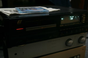

    Bác có nhìn cái ''vũ khí hạng nhẹ'' sau cái Gen. của em chưa? Có thiết kế khung/bệ như thế nào cho đỡ đau lưng thì bác tư vấn gấp nhé, vụ này e phải nhờ cụ Oldchip(or garbolino) làm cho cái khung quá!

    Hình như cái VKHN của bác thiếu mất 1 cái đĩa.
    Bác kêu Dungphuong chỉ bác cách xài cái VKHN này mả 1 tay quay còn tay kia hút thuốc, khỏi cần để ý đến ba cái vụ dây cộ, siêu lắm. :lol:

    Em cũng vậy, dễ tháo đem đi cất.

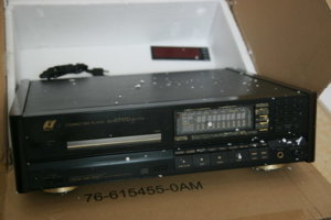

    @Mumutant: mong cái bác cũng ok như cái của em.

    Cái của em hơi sứt sẹo tí, lại kô được trắng gì mà sáng thế như của bác, nhưng được cái vẫn chạy tốt.
