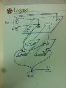

    Các đại ca coi giùm em bản chụp X-quang của bệnh nhân này. Lúc chưa dùng dây tín hiệu có giáp nó còn ù kinh hơn. Giờ có đỡ hơn tẹo. Đã hàn lại cho chắc các mối hàn rồi.
    Em đang nghi lý do ở chỗ em đang không chơi volume mà gain pre cao quá, ngõ input em đang nối qua 1 con trở 10K rồi vào pre. Volume em chỉnh bằng PC mà...

    thì rút dây tín hiệu xem nó còn ù ko?

    mass tường vào chassic nhe bác . Vẽ hơi trừu tượng ... hại não quá . :lol:

    Cuối cùng cũng hết. Đơn giản là dây từ RCA vô board không bọc giáp nghiêm chỉnh ;)
