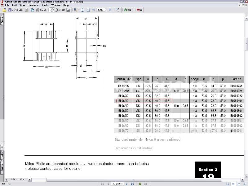

    @Ssass:Tối qua về đo mấy con tụ màu cam số đo cũng ok lắm, nếu cụ đi ngang đó thì dớt hết luôn đi hehe
    Bác ra đề bài mấy cái lõi bobin Sumo cho cụ chip đi , còn mấy loại khác từ từ cũng được nhỉ?? Cái Fe 32 thông dụng thì sao cho lọt vào trong cái hình này:

    Cặp lỏi bobin Sumo có kích thước là : 54mm x 60mm x 81 mm . (tiết diện mặt cắt 54 x 60 dài 81) Giữa tiết diện 54x60 khoan 1 lỗ 10ly .
    Các bobin bà con hay xài là :
    45mm x 50mm x 67mm
    40mm x 55mm x 59mm
    35mm x 68mm x 52mm
    35mm x 60mm x 52mm
    32mm x 50mm x 47mm Sumo
    32mm x 40mm x 47mm Sumo
    32mm x 32mm x 47mm
    28mm x 50mm x 41mm
    28mm x 36mm x 41mm
    Mỗi kích thước làm khoản 5-8 cái tuỳ theo tình hình nguyên liệu :oops: . Mời các cụ bổ sung .
    Kích thước của em tương ứng với bảng của bác 7 post nhưng có trừ bì 0.5 - 1 ly ở 2 đầu bobin để dễ siết ốc .

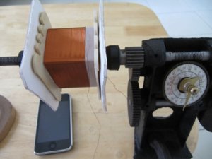

    Hôm nay em được nghỉ & home alone nữa nên e khởi công choke load, sáng giờ mới tới đây (sắp xong 4 lớp đầu tiên):
    Ôi, phê quá!!!! :lol:

    đẹp quá bác 7 ơi :lol: .

    Cái giấy cách điện sơ / thứ hôm mua đó dày nhiêu nhỉ ??? sao thấy dày quá, cụ báo lẹ không thì ko đủ window thì toi em.
