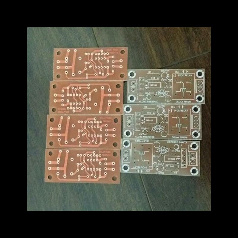

    Làm ổ cắm Linh :D

    anh Uy đặt bo salas thì đặt dùm em 6 bo để dành .

    Bác LongPCB có gửi tặng anh em mấy board đóng trể cao áp. Anh em nào cần ghé lấy nha.

    chà chà , cám ơn bác Long , để dành em 4 cái làm Sumo nhá .

    Sumo đỡ được 4 cái timer , 4 bộ rờ le .

    Chỗ gắn tụ chống tia lửa nhỏ quá. Bakelit cách điện cao áp không tốt bằng sợi thủy tinh.

    chà , vậy có nghĩa là không an toàn cho tương lai , có cách nào chế lại không chú ? hay phải nhờ làm lại bằng phíp thủy tinh ?

    Board nầy làm nhiệm vụ rờ le trung gian kích rờ le cao áp gắn rời bên ngoài. Loại rờ le trên board e rằng chịu không nổi áp cao ampli sumo.

    để con nghiên cứu softstart cho cao áp , lấy board này cho tầng lái cỡ 350vdc thôi .
