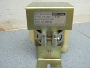

    Mới nhặt được vài cục fe C core không biết có làm OPT cho Sumo được không, tiết diện 16x45mm, dài 100mm...

    Thêm hình...

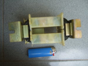

    Em đang tính thi công 2 cái chụp cho OPT của em Sumo, làm được 1 cái mẫu mời nhờ ra cặp OPT này hình như xài C_core, chắc để trần trụi cho nó máu.

    Tình hình là choke load cho 6P14P( cục đầu tiên) Henry quá cao, trưa nay gặp cao nhân mong tìm cách hạ Henry xuống bớt :lol: :lol: :roll:
    @Garbolino: Cụ đừng lo, cho hai em nó đậy choke load này nè.

    Ôi,đẹp quá!Như đã thỏa thuận trước,em lấy trước 2 cái.kaka...

    Hay là bác cho aỉr-gap chừng 0.2mm vào thử xem sao, chắc sẽ giảm đáng kể, vì hiện tại bác sắp fe đối đầu theo kiểu push-pull.

    Đẹp quá bác ơi, đường nét cong cong em cứ tưởng là cục nguồn mẽo... :lol:

    Hôm bữa vô Fe chưa siết đã hơn 150 Henry rồi, tối qua e siết tạm 2 con bulông, Henry nó lên gần 180 H. Úi giời ơi, em sắp được cấp chứng nhận: ''Chuyên gia quấn OPT cho Henry cao ngất'' mất! :lol: :lol: :lol:
