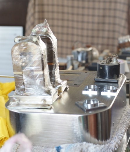

    Lên khung Sumo cho nó xôm ......
  22. vducuy
    vducuy Advanced Member
    13/10/06
    4.429
    Re: GVTeam Second Edition (GVSE)
    Vứt luôn cái đồng hồ cùi pắp cho rộng chổ.
    tình hình là chuyến này chắc thành con ..................vịt trời, sumo thế nào được
  23. ssass
    ssass Advanced Member
    12/8/07
    4.557
    94

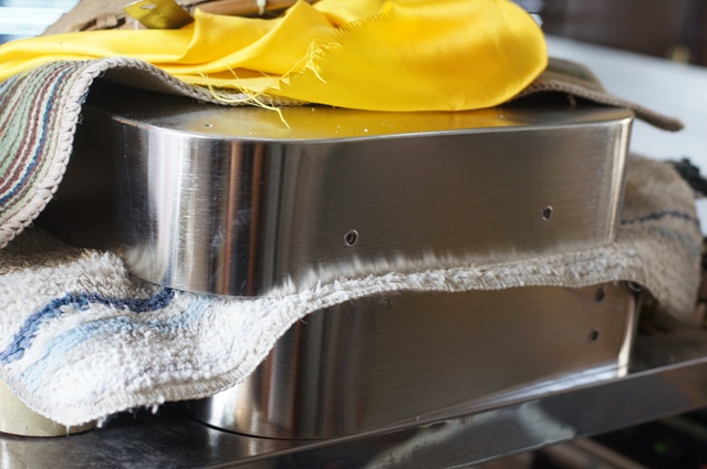

    vịt trời nuôi từ từ nó cũng thành khủng long , đồng hồ thì để minh hoạ sự mi nhon của em Sumo này . Đang thiếu chỗ gắn rờ le và 3 con tụ dầu khủng . Nếu thiếu chỗ thì chuyển thành dự án amp 50 ... dễ ẹt mà . :D
  24. garbo_em
    garbo_em Advanced Member
    21/5/15
    332
    30
    Chả thấy giống Sumo.
    Nhòm y cái máng heo.
    Đẹp hơn tí.
    :lol:
    P/S Con chim dị hót ngon lành roài, vấn đề nằm ở đèn đầu, hôm qua cấp cho nó cái nguồn -12V nó hót ngon lành.
