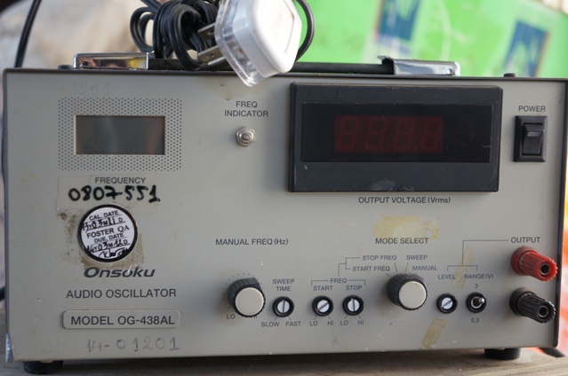

    Mềnh có cái này 3 tia 100Mhz. bé bé xinh xinh mà keng xà beng.

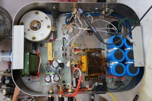

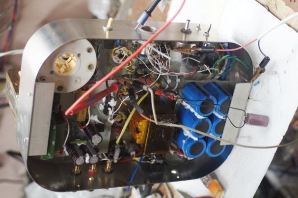

    đang kì kèo tầng đầu , chưa ưng bụng lắm , lái tới 110v là nó hơi ẹo roài . Ghét tụ thoát K mà không bỏ được , 20-20khz +-3db , chưa gắn bóng cs . :)
    À , xem giò cẳng mấy bác bên q7 thì mềnh ăn 2 chi đầu và giữa , chi cuối hên xui . :lol:

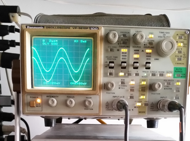

    công suất đạt 21w bắt đầu méo , dải cao rớt thê thảm . :lol: Bóng chạy cỡ 70% , ù nền 9mv . hehe , dỏm thiệt .

    tay nghề xuống rồi hay sao mà ù tới 9mv lận

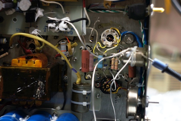

    chưa xử lý thì ù vậy là ít đó chớ , móc mấy con điện trở đốt tim là ok . Dải cao mới khó . Bây giờ lái tới 170v dư xăng .

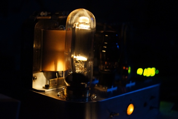

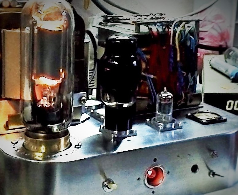

    Làm vài tấm , lỡ không đi thi thì cũng có hình để coi ...

    roài , ù nền 10mv bất trị , e hèm , chưa tìm ra nguyên nhân .

    Chắc 50mV mà sợ quê nên nói 10 chớ gì ..... :lol:

    cỡ đó người ta gọi là rền ... ù gì nữa , hehe :)

    kéo xuống được 6mV nhưng sóng ko còn đẹp như trước . 20-20khz -0.3db , cs còn 19.5w .
