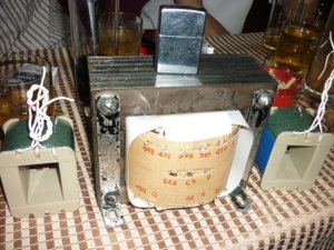

    Báo cáo các Bác GVT-TBG :
    Sáng nay họp giao ban cuối tuần như thường lệ thì dự án GK71 PP đã hoàn thành xong
    1/ cặp BA
    2/ cặp choke
    3/ cặp choke load.
    Đã bàn giao Bác Hai kiểm tra lại và ngâm vecni.
    Kính báo!

    Cục biến áp quấn................ xấu hoắc :lol: :lol: :lol:
