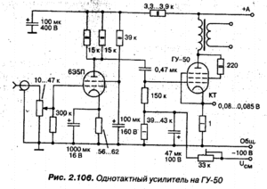

    Chào Bác HaiLua, thomas và mọi người,
    Em được các Bác gợi ý và xúi xài bóng 6E5P như sơ đồ này (Bác Thomas đã gửi link dẫn). Em mới toanh chỉ hiểu sơ sơ trong phần bản vẽ. Tuy nhiên những phần như từ biến áp đi vào ra sao hay dùng điện DC bao nhiêu vôn hoặc Bias như thế nào em hoàn toàn mù tịt. Vậy các Bác giúp em nhé.
    Bác Thomas ơi, giúp em mở cái topic mới bên Đèn điện tử nhé. Những phần em không hiểu sẽ hỏi trực tiếp anh :D Cảm ơn Anh nhiều nhé.

  22. NBMB
    NBMB Advanced Member
    17/9/08
    61
    Re: GVTeam Second Edition (GVSE)
    Hay quá, cái này làm em sáng ra thêm 1 chút nhưng vẫn phải cần hỏi thêm.
    Cảm ơn Bác nonew rất nhiều.
