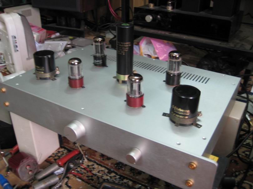

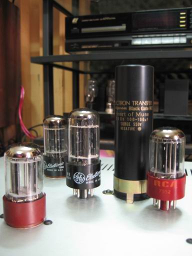

    Coi bộ Bụt dạo này cũng già rồi lại còn bị dân DIY quấy rối nên bắt đầu lẩm cẩm, xin bổ sung 1 món gia vị nữa trong bộ chân kinh tên là Hắc Môn Tựu như hình dưới đây :
  10. Viagraless
    Viagraless Advanced Member
    4/12/05
    5.592
    263
    Còn đây là toàn cảnh bộ kiếm pháp

    Múa rìu qua mắt thợ nhưng nếu mạch trên của bác VIA mà thêm được con trở hồi tiếp cỡ 100K từ lưới điều khiển nối qua output thì máu hơn nữa, và thêm con trở 100ohm trước lưới đèn để chống rú rít. Nhưng giết được 6H30 hay không thì cũng... hổng bít
  23. Dztronic
    Dztronic Advanced Member
    9/12/05
    3.588
    54
    Đúng đấy ợ nhất là nghe mức âm lượng nhỏ (volume thấp) nhờ 6S3P có hiệu ứng Miller cao nên mất treble, bass sẽ lồi như Loudness. Lao nớt vô địch !!!

    Trở nối cở 10K trước lưới luôn cho nó hồi tiếp tốt
