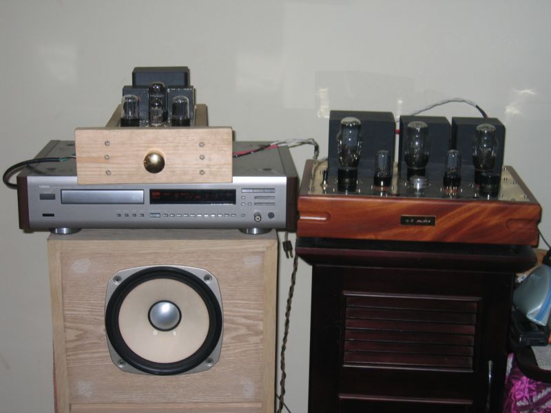

  18. thanhgamo
    thanhgamo Advanced Member
    20/3/07
    727
    51
    Hanoi
    Bác SixL6 có cái chassic mộc mạc giống em quá, gỗ Pờ mu à bác, cái này có hơi nóng của đèn là thơm lắm đây.
    Chúc mừng bác về sản phẩm đã hoàn thành, kế đến có lẽ là bộ "Song phi âm kình cước phổ" của em
  19. SixL6
    SixL6 Advanced Member
    10/9/06
    2.257
    13
    THỦ ĐỨC GROUP
    Cái 6C4C của em, mặt tiền là gõ đỏ cho đẹp, hậu và bên hông là câm xe (se ) ? cho chắc. :p
    Còn cái rề thì cây nhà lá vườn " bạ đâu gắn đó " là gỗ thông ba- lếch ! Bác Dũng thấy cái rề của em cái chassis thấy ghê quá mới hỏi : " có ốp mi-ca gì không ? cho nó đẹp ! ". Em nói em khoái nghe hay hơn; bác ấy nói " Nhìn đẹp nghe mới hay ", em nghe có lý... Nhưng em thường nghe ban đêm và tắt đèn nên không nhìn thấy chassis, lần sau em quyết làm chassis thật đẹp để mở đèn khi nghe nhạc :mrgreen:
