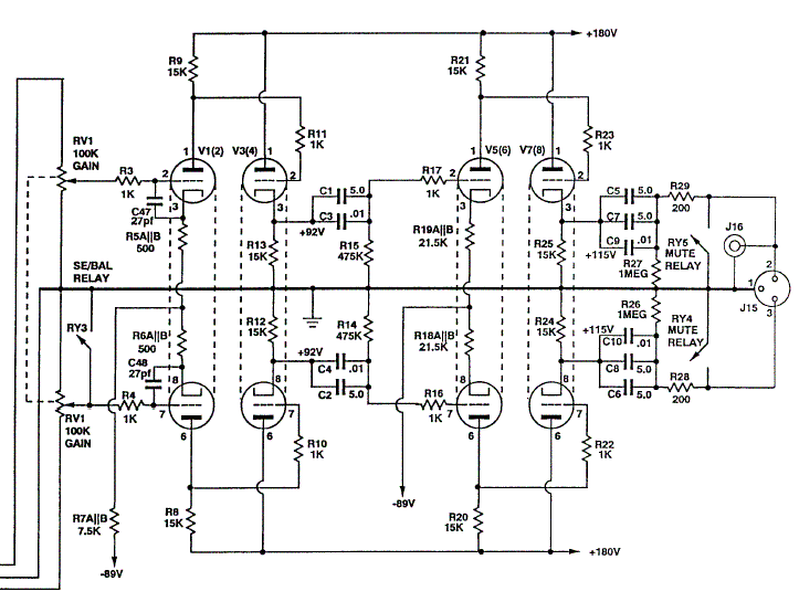

    Giờ này mới vẽ mạch chắc năm sau mới thi được, em chơi cái này cho nó nhanh, mạch rề đỉnh của thế giới nè :

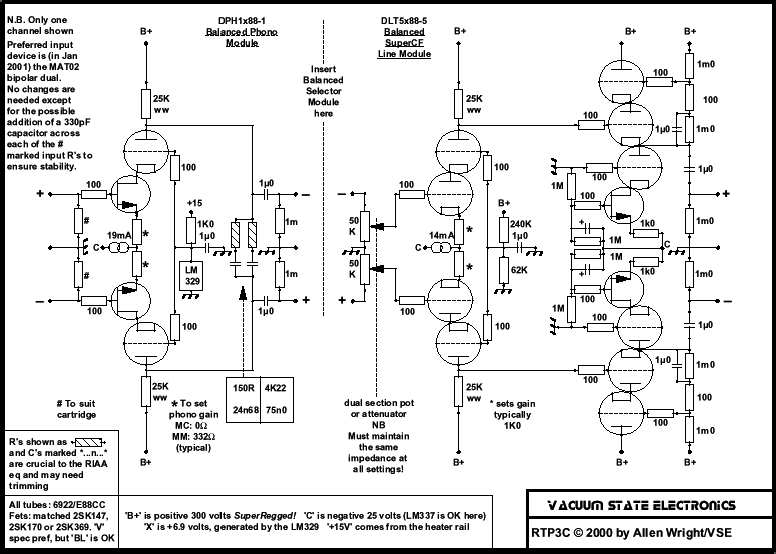

    thêm một schema nữa cho khí thế

    Mạch kể trên quá nhiều tụ, nên dễ bị chậm pha, dao động tự kích, đặc biệt là khi dùng với active cross
    Gvteam toàn chơi mạch tự chế nên các bác không nhất thiết phải post mạch mờ mịt chẳng được gì cả như vậy.
